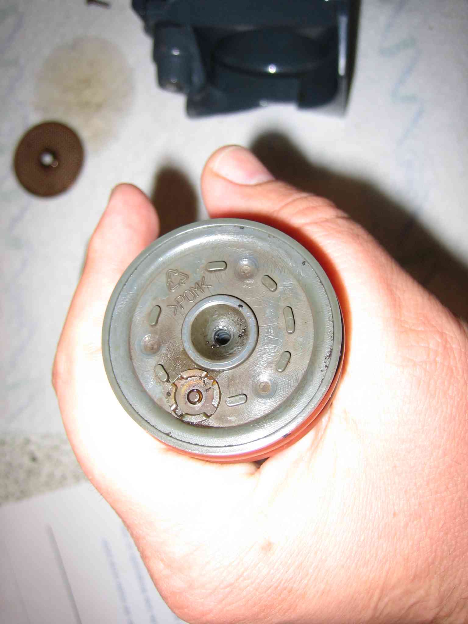

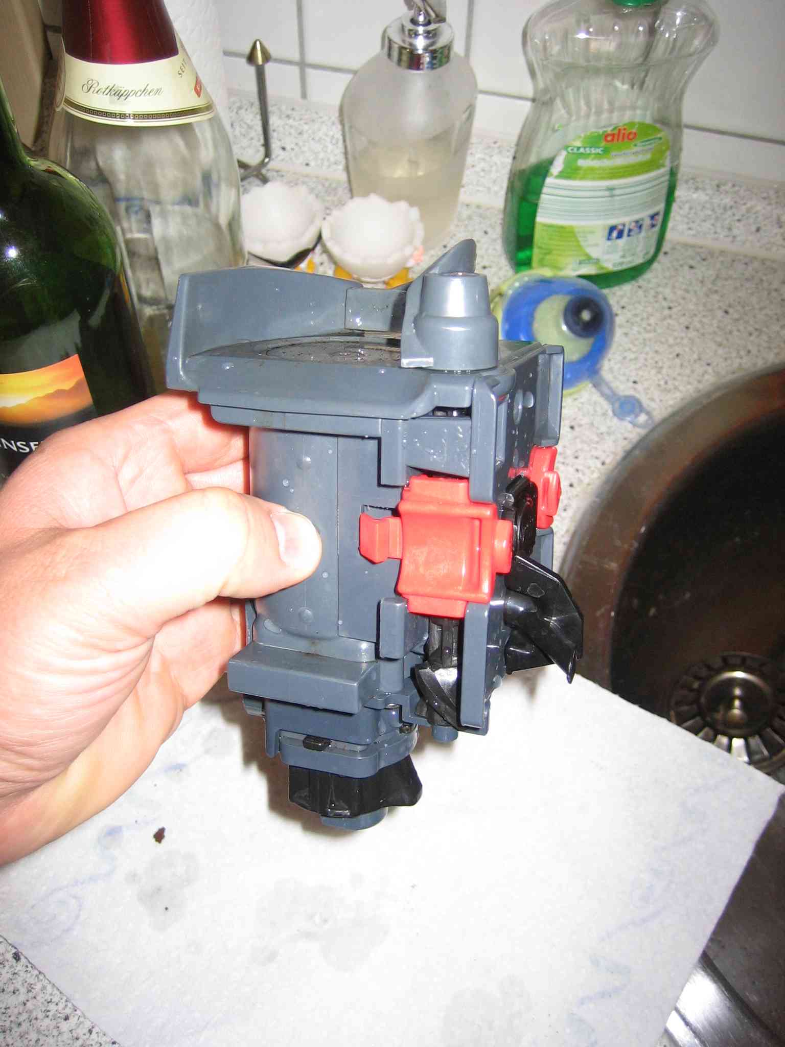

  • vorerst gelöst
    bin dann so wie von DeLonghi empfohlen vorgegangen, besonders dreckig empfand ich es jetzt nicht,
    jedoch war es merklich leichtgängiger nach dem "reinigen" =(ein paar Krümelchen und Rückstände) und
    einfetten mit Hahnfett. Siehe auch Bilder. 2 Tassen Testbezug, bis jetzt alles OK, melde mich falls es
    doch wieder Probleme gibt. Hahnfett hab ich bei Obi gefunden, vorher Praktiker und Media Märktle kein
    Erfolg.
    Viele Grüße und nochmals danke für die Hilfe im Forum. MfG Sunny

  • Auf den ersten beiden Bildern sieht man, dass die Brühgruppe stark eingefettet war. Ich hatte letztens auch einen Fall, bei dem eine Brühgruppe in einer fast neuen Maschine viel zu stark gefettet war und somit die Brühgruppe verklebte und schwergängig wurde.
    Einfach nur hauchdünn mit Hahnfett ö.ä. einfetten; am besten mit dem Finger, weil man es dann sehr gut verteilen kann.
    P.S.: Hast du sehr gut gemacht mit den Bildern und Videos!
