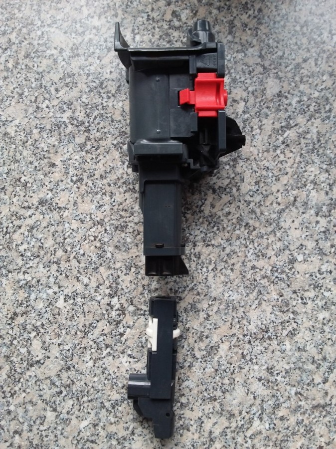

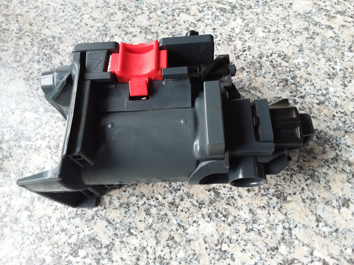

  • Das war vermutlich ernst gemeint, denn normalerweise passiert das mit einer intakten BG nicht. Also ist die BG korrekt zusammengebaut beim einsetzen? Da fällt nichts auseinander?
  • Hallo Stefan, ich denke schon das die BG korrekt zusammengebaut ist. Habe es bestimmt schon 3x probiert und immer mit dem selben Ergebnis. Ich habe das Empfinden, als ob die BG zu weit nach oben fährt und dadurch auseinander gerissen wird. Ich hatte vor längerer Zeit die BG einmal gewechselt, die alte aber noch im Keller liegen. Mit dieser passiert das Selbe. :1f615:
    Gruß Olaf

  • Das kleine untere Teil (Klammer in U-Form) hält alles zusammen.
    Gruß Peter

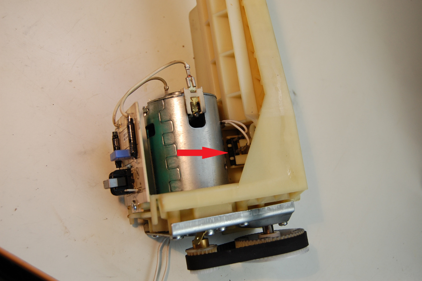

      230,63 kB, 1.353×900, 276 mal angesehen
  • Severino schrieb:
    Nachdem ich die weisse Steckverbindung aufgetrennt und gemessen hatte, hatte dachte ich auch der untere Schalter wäre defekt.
    Nur durchführen, wenn du dir das auch zutraust! Arbeiten unter Spannung!
    Geh in den Testmodus, fahr die BG ungefähr in die Mitte und trenn die weisse Steckverbindung auf. Überbrücke dann den Stecker Richtung Leistungselektronik. Wenn dann immer noch "Limit Switch Down" im Display steht, ist die Leistungselektronik hin.
