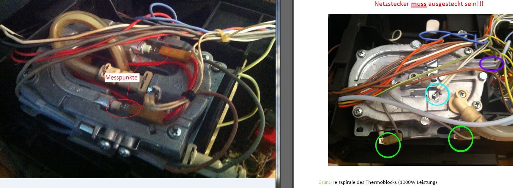

    habe das gleiche Problem. Beim Messen des Widerstandes, ist an der Heizspirale keiner festzustellen. Die Angegebenen 53 Ohm werden also nicht gemessen.
    Temp Sensor i.O.
    Thermosicherung haben beide Durchgang
    In den letzten Tagen hat sich das Teil auch wie nen Dampfkocher angehört.
    Fehler somit gefunden??
    was meint ihr?
    Grüße
  • Um die Fehlerquelle Mensch noch auszuschließen habe ich ein Foto der beiden Messpunkte noch gemacht. Bei meiner Maschine unterscheidet sich die Bauart des Thermoblocks, als wie in der Beschreibung.
    Links meine Maschine, rechts aus der Beschreibung
    Danke
