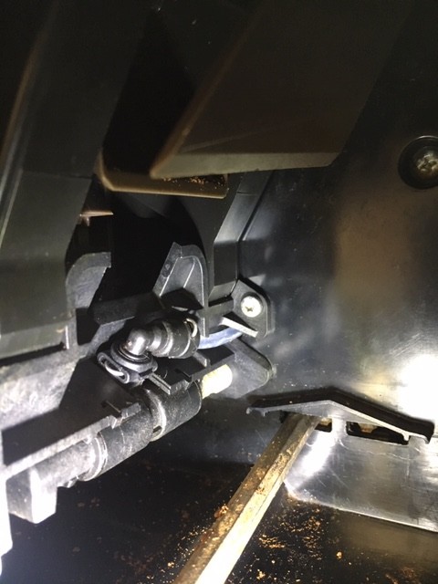

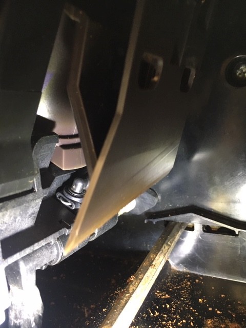

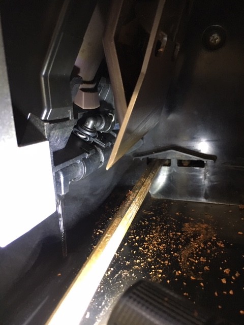

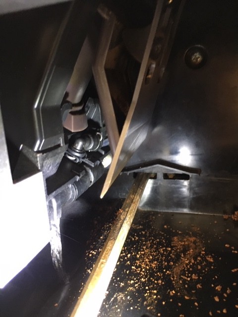

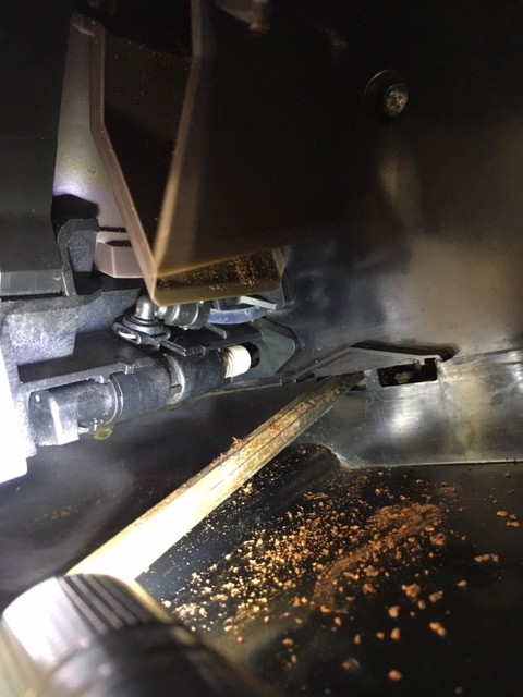

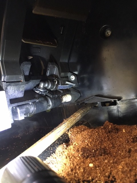

    • 13. Oktober 2018 um 11:40
    Kannst mal ein paar Bilder machen ?
    BG im Betrieb,
    DV im Betrieb,
    und bitte die Schlauchseite
  • jensr1
    11
    • 13. Oktober 2018 um 11:54
    Hallo Chris
    Brühgruppe arbeitet ... soweit ich erkennen kann.
    DV kann ich so nicht beurteilen.
    hoffe aus den Bilden kannst du was entnehmen .... Grüsse & Danke schon mal

    • 13. Oktober 2018 um 12:17
    • #14
    Also was ich so sehen kann ist nicht viel, aber ich werde den Gedanken nicht los, das es am Drainageventil liegen muss !
