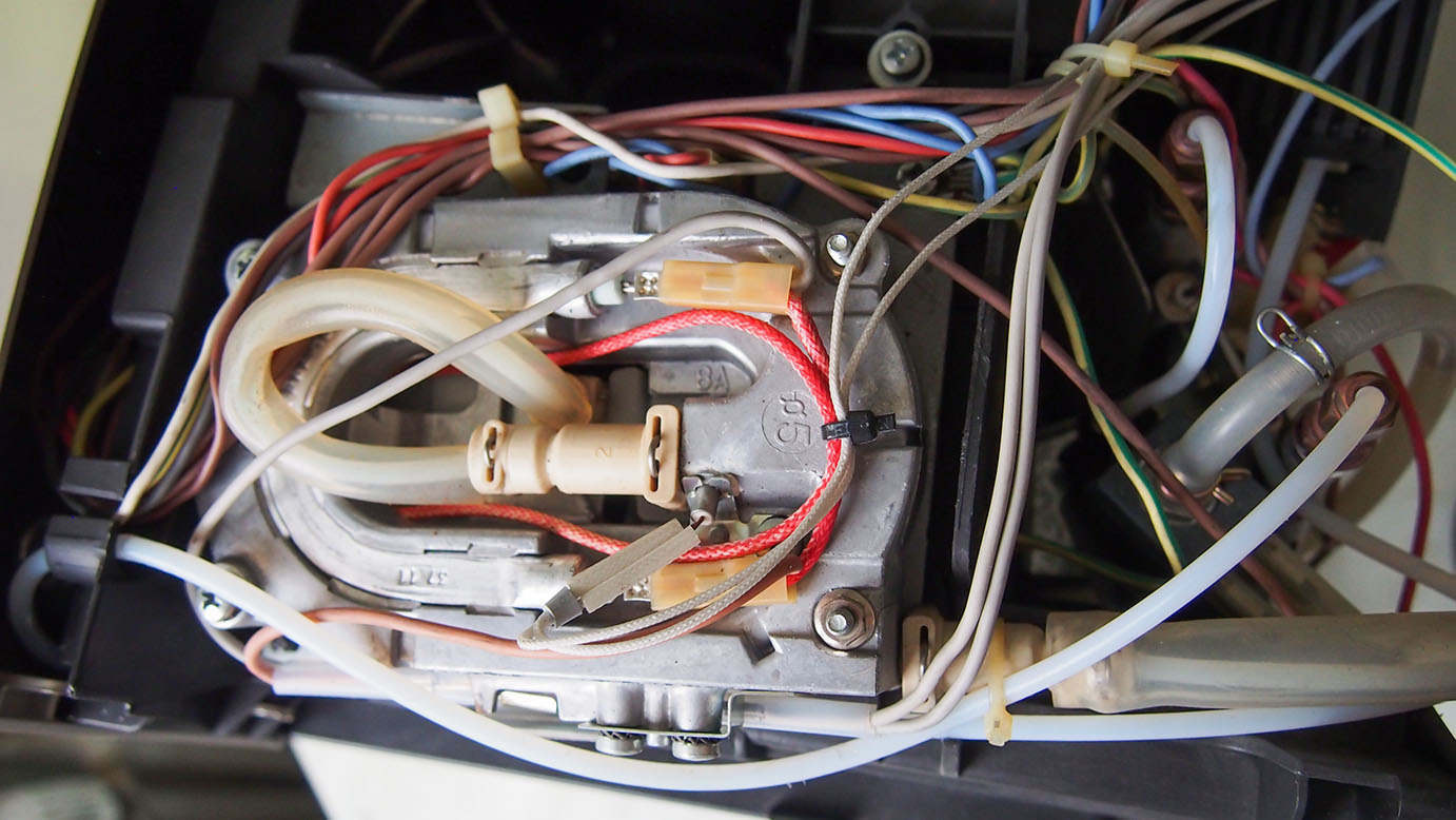

    ich habe momentan Probleme mit meiner ESAM 3500s.
    Ich habe sie vor etwa einem Jahr gebraucht gekauft und war soweit zufrieden, der Kaffee war im Tassimo/Senseo Vergleich recht kalt aber ok.
    Nun kam vor ca 1 Monat die bitte zum Entkalken, also "DeLonghi EcoDecalk" gekauft und los.
    Seitdem macht die Maschine Geräusche ähnlich einem Bügeleisen :1f644: , gluckert hier und da und zischt gelegentlich als würde Wasser auf eine Herdplatte tropfen.
    Der Milchschaum war erst normal, mittlerweile kommt nurnoch kalte Milch in den Cappucino gelaufen.
    Die Heizplatte oben ist meiner Meinung nach auch um einiges heißer als anfangs.
    Da ich technisch nicht viel Ahnung habe dachte ich erst an eine Verstopfung durch Kalkreste und habe noch einmal entkalkt, da passierte dann beim Klarspülen das Malheur.
    Es tropfte wie aus einem Wasserhahn aus dem Anschluss hinter dem Wasserfilter und etwas an den Schraubanschlüssen der Dampfheizung.
    Nachdem es anfing zu zischen habe ich kurz nach dem die Pumpe stoppte direkt den Stecker gezogen...
    Welches Vorgehen könnt ihr mir jetzt empfehlen ?
    Es gibt bei Ebay Dichtungssets mit ~25 Dichtringen ?! Brauch man da tatsächlich alle auf einmal ?
    Gibt es Schlauchsets ? Ich finde nur einzelne Schläuche.
    Wegen der Temperatur habe ich den Thermoblock durchgemessen, habe keine Kabel von der Platine gelöst und kam auf 41Ohm. Die Temperatur geheizt war etwa 75°C, zumindest wie ich es notdürftig mit einem Bratenthermometer messen konnte.
    Bei der Dampfheizung waren es 50Ohm.
    Lg Lunatic

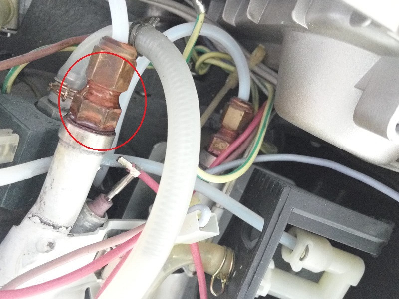

    wenn Du auf Nummer Sicher gehen willst und Dich noch lange an dem Automaten erfreuen möchtest, würde ich die Dampfheizung gleich tauschen !
    Einen neuen Schlauchsatz mit neuem Wasserfilter bekommst Du bei z.B. Hotcoffee.
    Ansonsten kannst Du versuchen mit 2 Schraubenschlüsseln die Anschlüsse etwas nach zu drehen. Achte aber dabei darauf, das sich die untere Schraube nicht mit dreht !
    Der Schlauch für den Zulauf könntest Du an den Enden etwas kürzen, dann umschließt er die Anschlüsse wieder besser.
  • Ich weiß nicht ob du das siehst, aber deine Dampfheizung hat sich verformt. (Wenn du interesse hast, ich habe noch welche da.)
    Auch sind das normale Steckverbindungen an der Dampfheizung, bei dir wurde das angelötet wenn ich das richtig erkenne.
    Der Schlauch von der Pumpe läuft vor der Heizung, nicht hinter der Heizung, der schmilzt dir so weg.
    Und wenn ich das richtig sehe wurde ein Erdungskabel nicht angeschlossen.
    Ich kann bei Platinen und Displayfehlern helfen.
  • Danke für die Antworten.
    Das die Dampfheizung sich verformt hat ist mir nicht aufgefallen, lediglich das sie weißlich verkalkt aussieht.
    Der Schlauch an der Heizung ist stramm eingesteckt, bekomme ihn nichtmals heraus gezogen. Die Überwurfmutter habe ich wieder festgeschraubt, sie war aber auch fest genug.
    Ich werde den Schlauch dann mal nach vorne legen und die anderen ersetzen, ein nicht angeschlossenes Erdungskabel finde ich so nicht ?
    Das von der Heizplatte könnte gemeint gewesen sein, aber das stecke ich ja beim Zusammenbau wieder an.
    Hoffentlich ist nach meinem Gewerke nicht noch mehr undicht als vorher :1f602: . Komisch finde ich aber, das es erst nach dem Entkalken undicht wurde.
    Wie könnte ich denn bei der Kaffeetemp. weiter vorgehen, der Thermoblock scheint ja i.O. Im Programm ist die höchste Stufe eingestellt.
    Wie warm wird der Thermoblock denn normalerweise, denn der heizt mir ja die Heizplatte oben auch so sehr auf. Passt doch irgendwie nicht zusammen, das der Kaffee lauwarm ist und die Heizplatte so warm ?

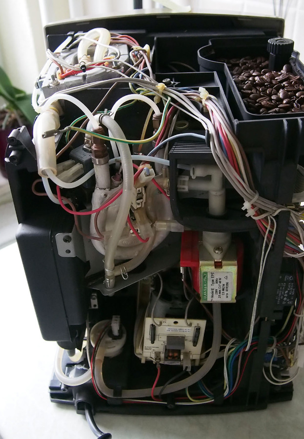

  • SpanierHH schrieb:
    Da sieht man die Verformung der Dampfheizung noch viel stärker :1f642:
    Ja scheint genau die Erdnung gewesen zu sein die du dachtest.
    2 Schrauben am Thermoblock (hinten) sind falsch herum angebaut. Die Muttern gehören nach unten.
    Wärmeleitpaste fehlt am NTC Sensor. Würde auch mal die NTC Sensoren messen.
    :1f644: Macht das denn einen entscheidenden Unterschied, ob die Muttern oben oder unten sind ?
    Der NTC Sensor ist am Thermoblock das kleine Ding unter der eingeprägten 8A Schrift oder ? Wenn ich den Stecker von der Platine löse und durchmesse komme ich auf 104 kOhm ?! Laut einer Komtra Anleitung müsste ich auf ~130 kommen. Habe den Sensor allerdings auch nicht vom Block gelöst. Wärmeleitpaste ist dran, seitlich drum erkenn ich etwas weißes :1f642:
    Dieser Beitrag wurde bereits 1 mal editiert, zuletzt von Lunatic ()
  • Naja vermutlich nicht, sieht nur nicht hübsch aus :1f642:
    Ist ein wenig Temperaturabhängig mit dem Wert. Scheint aber erstmal ok.
    Wenn diese weiße Paste noch da ist, dann ist ja gut.
    Überdruckschlauch von der Pumpe läuft auf vor und nicht hinter den Thermostaten lang.
    Unter der Dampfheizung sieht man, das Wasser ausläuft. Ist das denn nun weg?
    Welche Temp. hat denn dein Kaffee?
