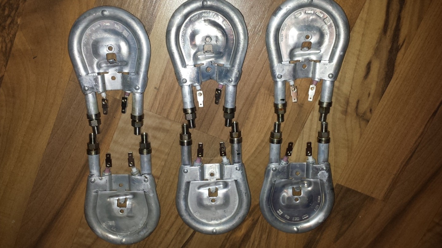

    Ich kann bei Platinen und Displayfehlern helfen.

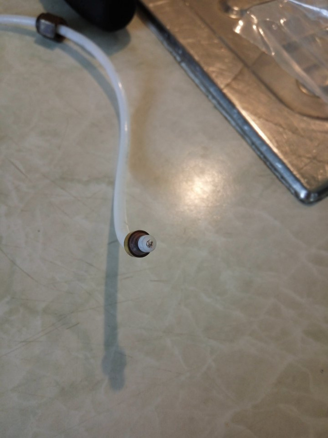

    Fehler für meine Undichtigkeit waren Kalkbrocken im Schlauch 335mm zur Dampfheizung, hoffe das war der einzige Grund.
      95,45 kB, 675×900, 266 mal angesehen
    Dieser Beitrag wurde bereits 1 mal editiert, zuletzt von Lunatic ()

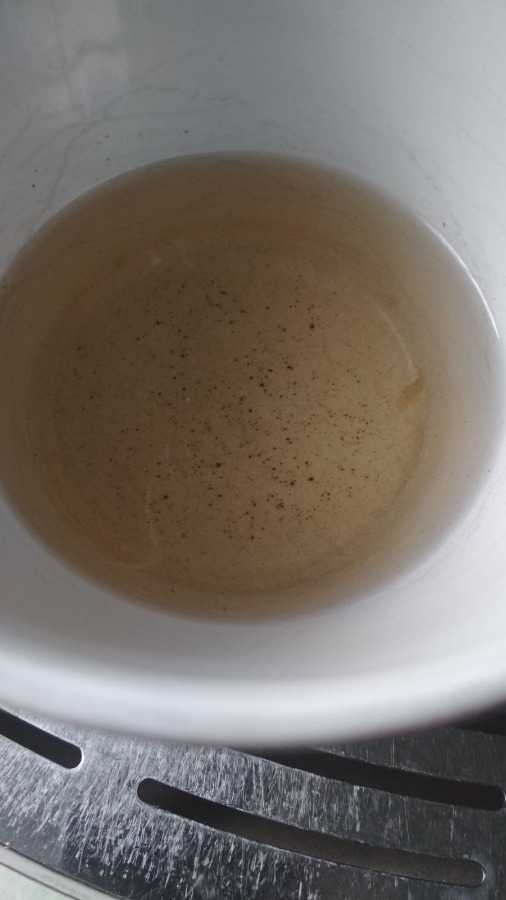

    Beim Heißwasserbezug züppelt das Wasser teilweise, anstatt gleichmäßig zu laufen. Nach dem Bezug läuft Wasser aus dem Auslauf nach und es läuft Wasser in die Auffangschale unter der Tasse :2753: :2757:
    Hier mal ein Video davon

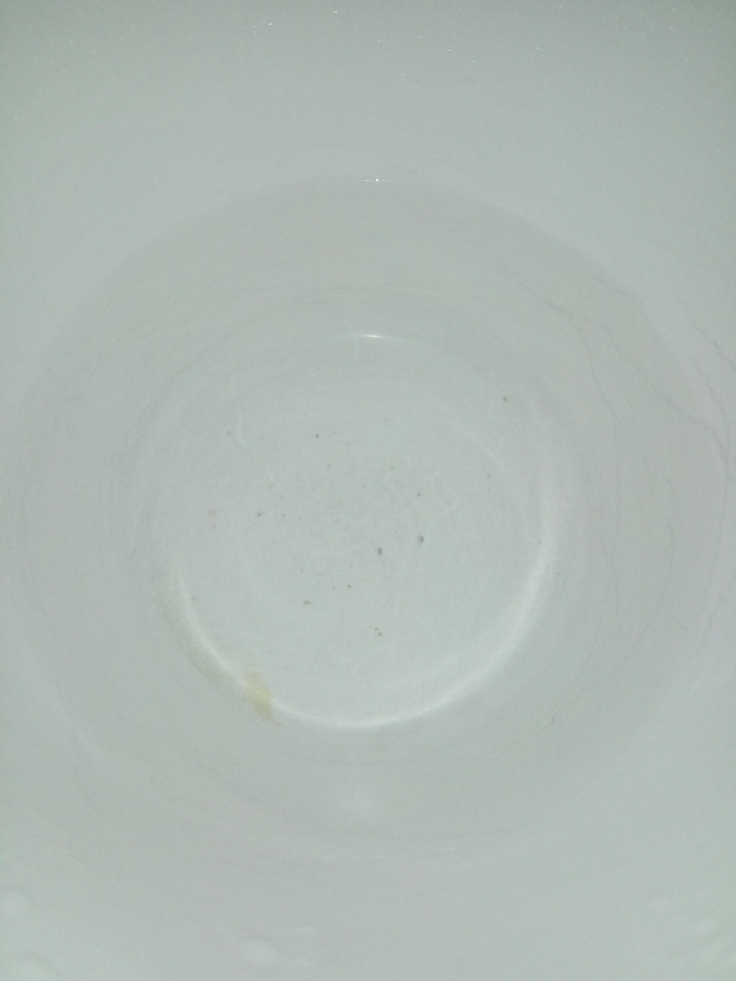

    Desweiteren habe ich beim Spülen, sowie Heißwasser helle, sowie dunkle Partikel in der Tasse.
    Die dunklen sind mir vorher schon aufgefallen, bin von Kaffeekrümeln ausgegangen...
    Sorry für die vielen Edit´s des Posts..
    Bin euch jedenfalls schonmal sehr dankbar für die Tipps die bis jetzt kamen.
      80,64 kB, 675×900, 251 mal angesehen
      83,6 kB, 506×900, 227 mal angesehen
    Dieser Beitrag wurde bereits 3 mal editiert, zuletzt von Lunatic ()

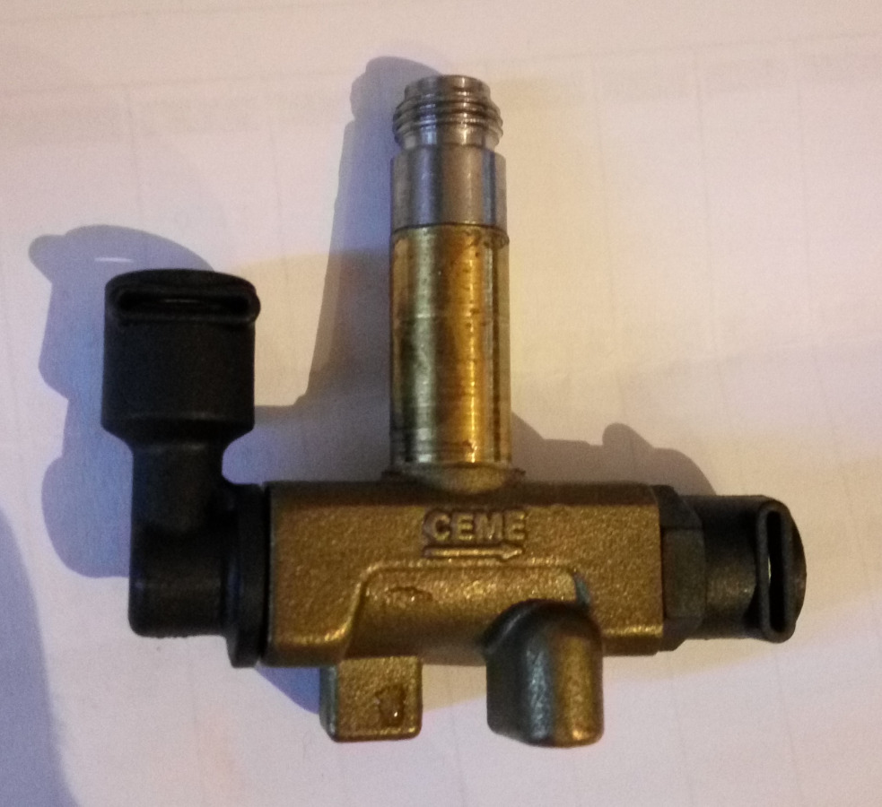

      182,76 kB, 983×900, 252 mal angesehen
  • Lunatic schrieb:
    Wollte es jetzt mal komplett zerlegen, das geht aber so schwergängig. Ist da überhaupt ein Gewinde zwischen dem silber-/messingfarbenem Teilen ?
    Würde es jetzt ungern schrotten, wenn ich es doch noch retten könnte.
    Dieses Ventil geht nicht zu zerlegen, da brauchst du ein neues.

  • Stefan schrieb:
    Doch das geht auch auf. Oben zwei flache Muttern drauf dann kannst mit der unteren das Innenteil rausgrehen.
