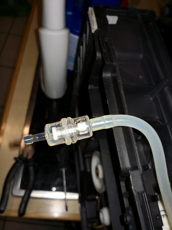

    Ich (weiblich, 40 Jahre alt :1f643: ) bin recht begabt mit technischen Dingen und kleinen Reparaturen. Entsprechende Fertigkeiten musste ich mir aneignen, da ich mir - wie sehr viele andere auch -, Handwerker und Kundendienst leider nicht leisten kann.
    Nun stoße ich an meine Grenzen bei einer DeLonghi Magnifica.
    Sie zieht kein Wasser mehr, weshalb ich sie von Chefe geschenkt bekommen habe :1f600: Ich bin zu 96,7% sicher, dass es daran liegt, dass der Zulauf verschlackt ist.
    So, jetzt das Problem : Ich kriege den Verschluss nicht auf :1f62b:
    Gewalt anwenden will ich nicht weil ich nicht weiß ob Dreh- oder Steckvorrichtung. Kann ich nicht erkennen :1f612: . Habe das komplette Ding schon in heißes Wasser mit einem Schuss Klarspüler getan um ausschließen zu können, dass das "Gewinde" verdreckt ist, aber half auch nicht :1f622:
    Wer ist so nett und kann mir helfen?

  • Das Teil was Du öffnen möchtest ist ein Feinfilter. Die beiden Schalen sind miteinander verschweißt und nicht dafür bestimmt geöffnet zu werden.
  • Ach Herrje :1f628: dann bin ich aber froh, dass ich keine rohe Gewalt angewendet habe :1f60f:
    Vielen Dank für deine Antwort.
    Kannst du mir auch sagen, wie ich diesen Feinfilter sauber machen kann?
    Es ist Kaffeepulver drin.
    Liebe Grüße :1f44b:
  • Wie kann dort Kaffeepulver reinkommen? Hat mal jemand welches in den Tank gekippt?
    Den Filter kann man nicht reinigen. Aus hygienischen Gründen muss diese bei Verschmutzung ausgetauscht werden. Ich weiß, Du möchtest kostensparend reparieren, aber in dem Fall kommt man um den Tausch nicht herum.

    Das Heißwasser ging jedenfalls auch nicht. Es kam nur Dampf heraus und vereinzelte Wassertröpfchen....
    Kann es denn am Feinfilter liegen, dass kein Wasser mehr durch läuft?
    Dann würde ich nämlich an einem neuen nicht sparen.
    Ich probiere das jetzt mal aus mit dem Chlorreiniger. Vorher lass ich das Teil noch ein paar Mal mit Wasser voll laufen und versuche durch kräftiges Pusten das Pulver peau au peau raus zu kriegen.

    [/quote]Ich habe die Maschine nun innen komplett gesäubert.
    Der Feinfilter ist durch den Chlorreiniger tatsächlich blitzeblank geworden.
    Den Zulauf vom Wassertank habe ich ebenfalls -durch Eindrücken und im normalen, also dichten Zustand- gereinigt.
    Entkalkt hatte ich sie erst vor 2 Wochen. Wir benutzen zwar nur gefiltertes Quellwasser aber die Reinigung habe ich dennoch immer gemacht sobald es die Maschine anzeigte.
    Bevor ich jetzt alles wieder zusammen schraube: gibt es noch etwas was ich selbst überprüfen kann?

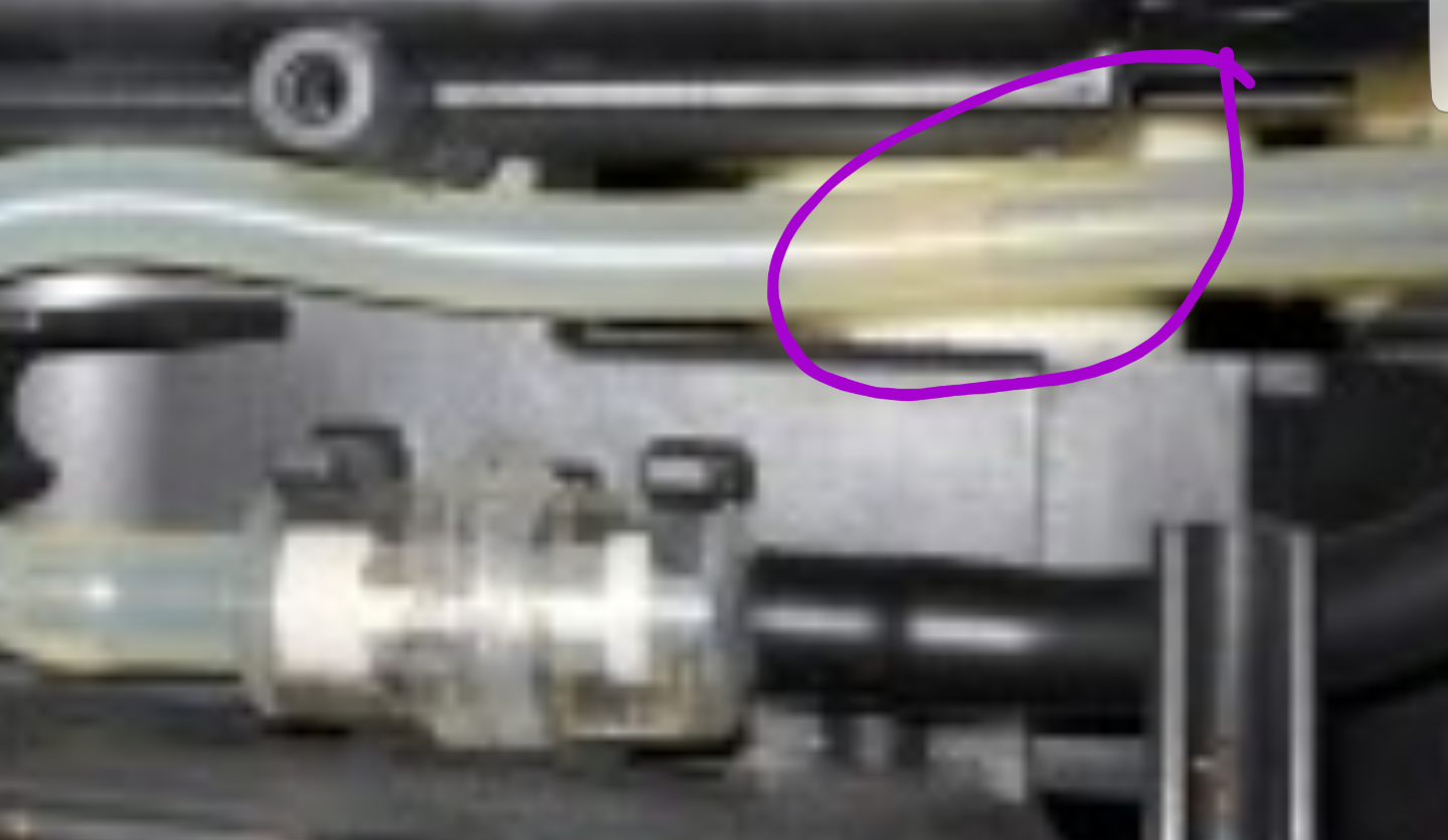

  • tut die Pumpe noch?
    Ich würd einen Schlauch an den Filter stecken und ziehen - wenn Wasser kommt liegt es nicht am Filter.
    Auf dem Bild sieht es für mich aus als sei noch Wasser im weißen Schlauch wenn der Filter aber verstopft wäre sollte die Pumpe doch den Bereich geleert haben, kann es sein dass die Pumpe defekt ist?
