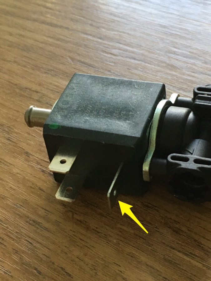

da nun das Ventil geerdet werden muss eine Frage: das hier im Shop angebotene Erdungskabel besitzt eine Öse und einen Flachstecker, Öse ist klar, aber wo kann ich die Flachsteckhülse anschliessen? Etwa an dem freien Flachstecker am Ventil unten?
Richtig. Unten ist der Schutzleiter

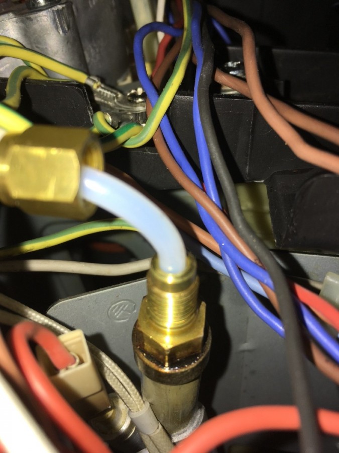

Mach mal den Schlauch vom vorderen Ventil zum Konnektor am Konnektor ab. Netzstecker rein, Maschine einschalten. Wenn fertig, Schlauch mit einer Zange in ein Gefäß halten und Heisswasserbezug starten. Nicht erschrecken, es könnte ein Dampfstoß kommen.Gruß Stefan
ich weiss nicht genau wo Du meinst, hab den Schlauch der vom Dampfgenerator zum vorderen Ventil kommt am Ventil abgemacht, dort kommt bei Heisswasserbezug nichts raus.
Den habe ich zwar nicht gemeint, aber das bringt uns weiter. Jetzt mach mal den vom hinteren Magnetventil an der Dampfheizung ab.Gruß Stefan
