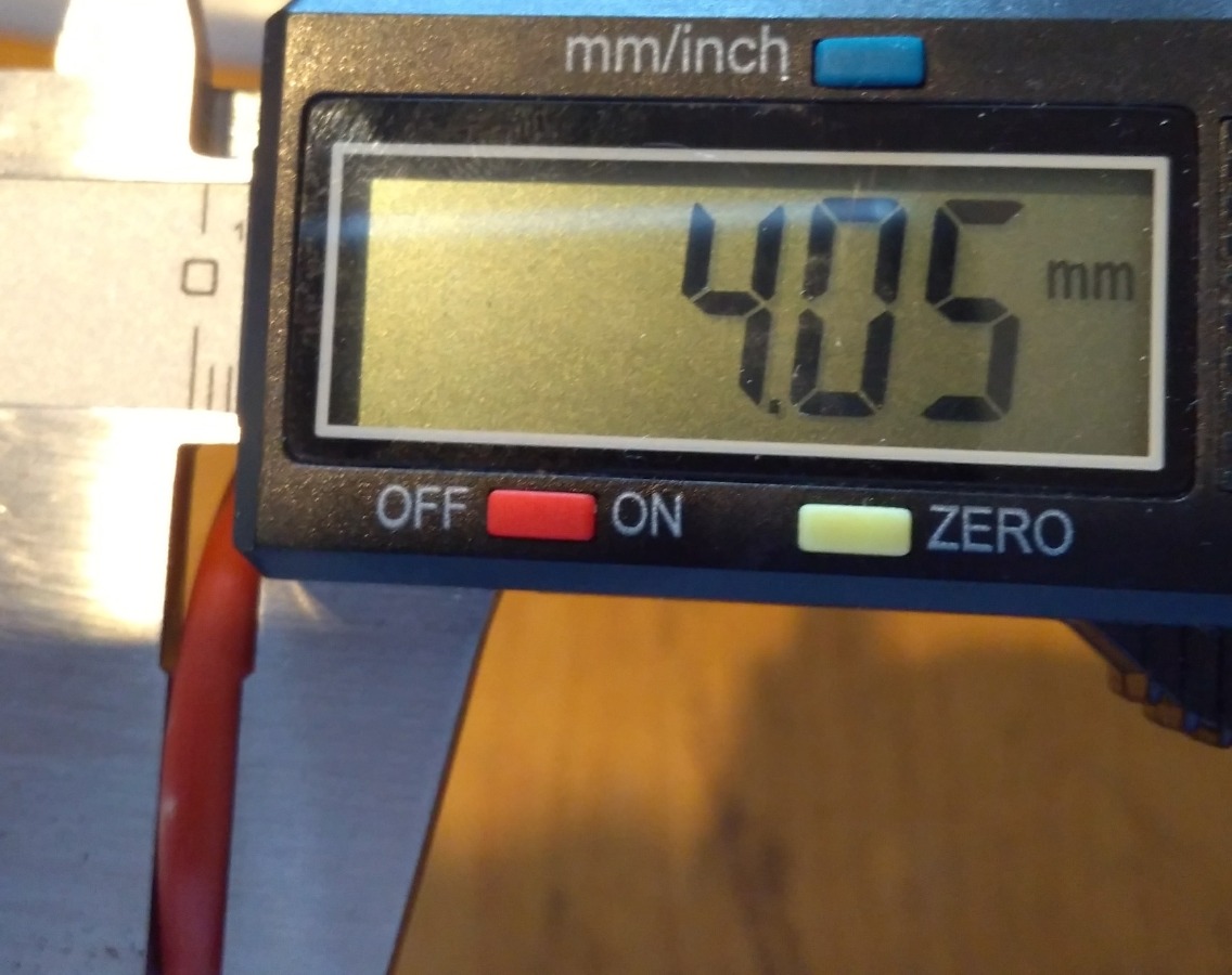

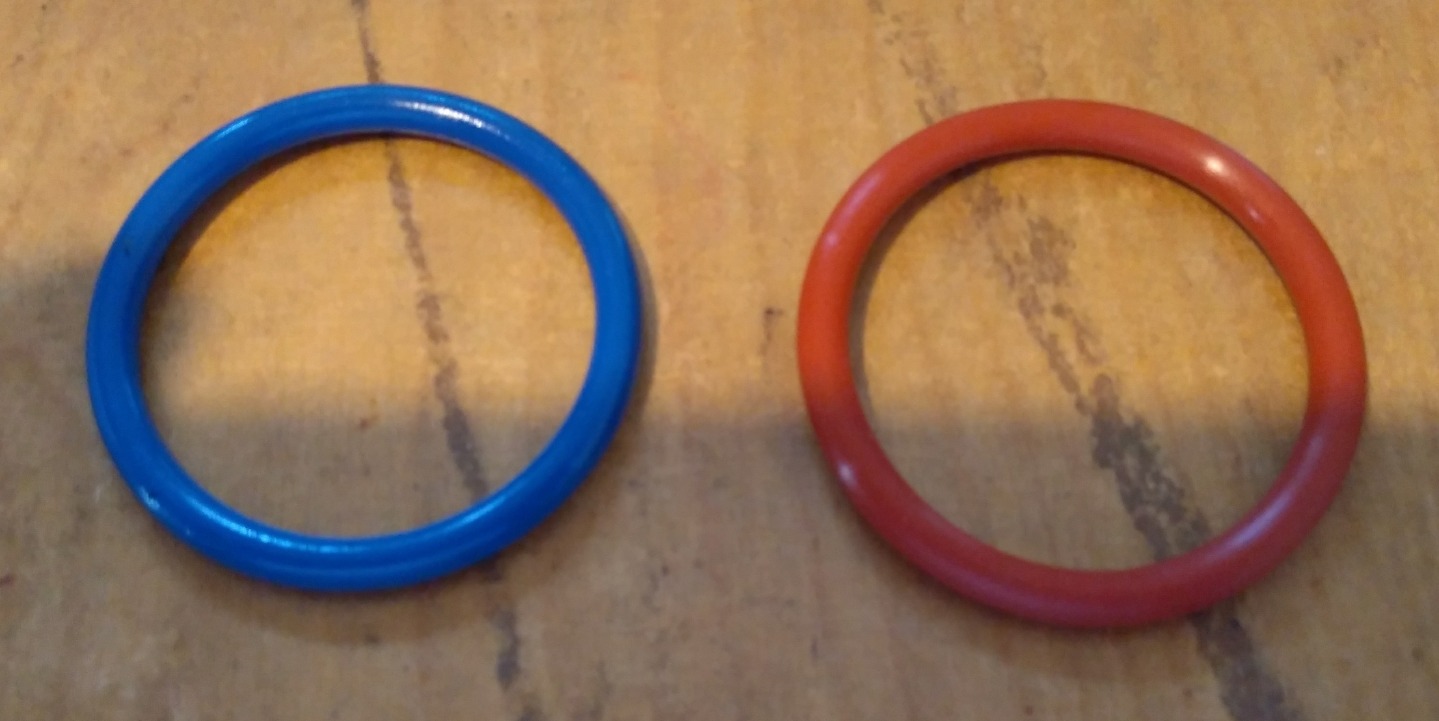

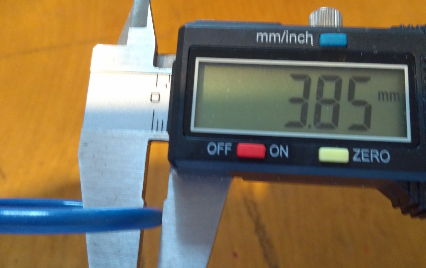

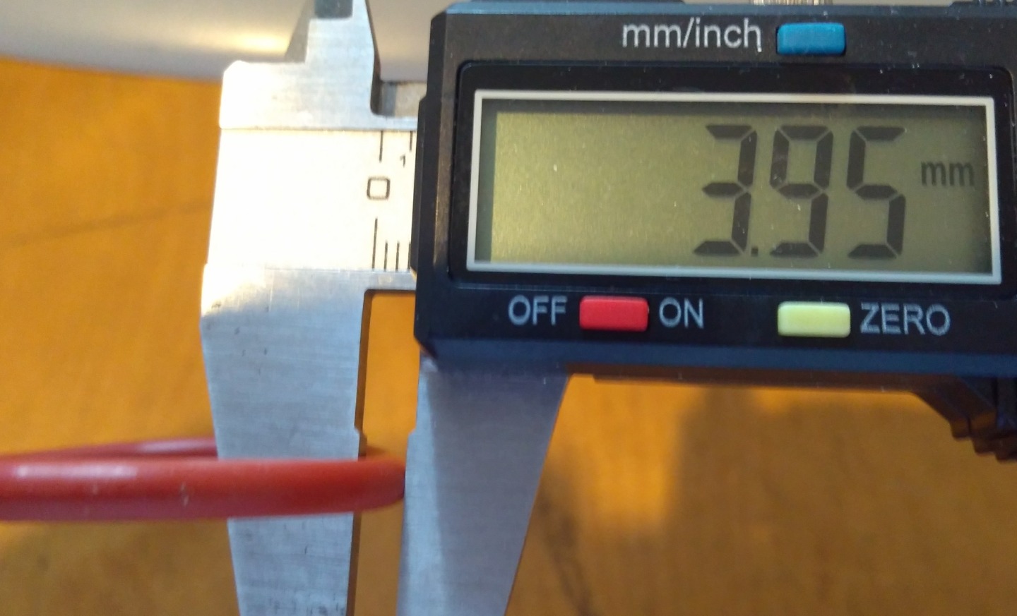

    ich hatte mir ein Wartungsset von Komtra bestellt, Artikelnummer 10456. Darin sind drei O-Ringe für den Kolben enthalten, die sind blau statt rot-braun und sollen besonders gut sein.
    Ich habe aber nachgemessen und festgestellt, dass sie lediglich 3,9mm dick sind. Die rot-braunen dagegen sind 4,1mm dick.
    Ich habe auch den Eindruck, dass die Brühgruppe nun nach unten leckt, die ist dort nun feucht, wo es eigentlich sonst trocken war.
    Wie sind eure Erfahrungen mit diesen blauen Dichtringen?

    Ich finde es halt schon etwas seltsam, wenn ein Händler behauptet, die O-Ringe entsprächen den Original-Ringen von DeLonghi, die aber nun mal 4,1mm dick sind während die blauen definitiv 3,9mm dick sind. Ich habe das mit einem Messschieber nachgemessen.

  • Kurzes Status-Update: Komtra.de hat mir den Rechnungsbetrag für das Premium Wartungsset zurückerstattet. Das war zwar gar nicht mein erstes Ziel, mir ging es mehr um die grundsätzliche Frage, ob die nach meinen Messungen mit dem Messschieber dünneren blauen O-Ringe genauso gut dichten wie die dickeren rot-braunen O-Ringe.
    Komtra.de hat nach eigenen Angaben eine Stichprobe der blauen O-Ringe in einem Labor vermessen lassen, wonach diese eine Schnurstärke von 3,97 bis 4,08mm aufweisen. Da die blauen Premium Dichtringe aber aus einem anderen Material bestehen als die rot-braunen, sollen diese Schnurstärke passend für die DeLonghi VAs sein.
    Ich kann das nicht beurteilen. Ich kann nur feststellen, dass bei meiner ESAM 5600 die untere Brühgruppe nach dem Einbau der blauen Dichtringe nach unten nicht mehr ganz dicht ist. Komtra.de führt dies auf den Verschleiß des Brühgruppenzylinders zurück. Da ich jedoch keine Informationen habe, wie groß der Innendurchmesser des Brühgruppenzylinders sein soll bzw. im Neuzustand ist und ich auch keine Möglichkeit einer exakten Vermessung habe, lasse ich das mal so stehen. Kann sich jeder seine eigenen Gedanken zu machen.
    Am Wochenende tausche ich die blauen Dichtungen gegen neue rot-braune, die ich oben auf den Fotos gezeigt habe. Dann berichte ich wieder.
