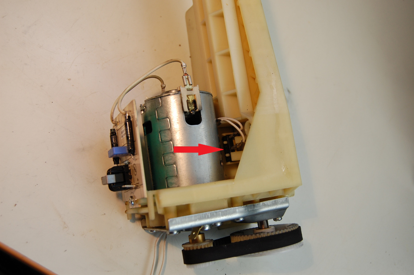

  • Dann wird der Endschalter unten defekt sein oder wird nicht korrekt angefahren.

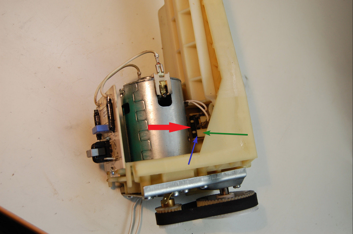

  • So, als vorläufigen Abschluss hier mal mein Ergebnis: nachdem wir einen Mikrotaster für die Endabschaltung und zur Sicherheit auch den Reed-Sensor, der - wie ich jetzt erkannt habe - die Rotation der Antriebswelle überwacht, für nur 8 EUR geordert hatten, wurden heute endlich die Maschine wieder zerlegt und beide Elemente ausgetauscht. Beim Einbau des Endabschalters ist aufgefallen, dass man durch manuelles Drehen der Antriebswelle den Schlitten bis an den Anschlag fahren konnte, ohne dass der Mikrotaster - also auch der neue - hörbar klickte. Der Schlitten hatte leichtes Spiel auf der Welle, doch daran wollten wir nichts ändern. Jedoch war auch erkennbar, dass die Halterung des Mikrotasters diesem ca. 0,5-1mm Spiel ließ, um nicht ausreichend weit in den Fahrweg des Schiebers zu greifen, der zur Schlittenhalterung gehört und den Taster bei richtigem Andruck des Tasters erst im letzten Moment klicken lässt. Daher wurde noch eine dünne Unterlegscheibe zwischen den Mikrotaster und jenen Plastiksteg an der Rückseite des Mikrotaster geklemmt. Das wird vermutlich nicht auf ewig halten und ggf. nur den Plastiksteg weiter ausleiern, aber für den Moment hat es das Problem komplett gelöst. In jedem Fall musste für das ganze Prozedere die Antriebseinheit ausgebaut und auch der Motor vorübergehend gelöst werden, um den Mikrotaster hinter dem Motor ordentlich entnehmen zu können. Alles in allem 2 Stunden laienhafte Fummelei, doch der erste Kaffee danach schmeckt auch psychisch bedingt gleich besser :1f609:
    Im Anhang habe ich das Bild von Stefan erweitert. Der grüne Pfeil markiert die Lasche, die nicht für den richtigen Andruck des hier schwarzen Tasters sorgte. Der blaue Pfeil zeigt, wo wir darum eine Unterlegscheibe eingeklemmt haben.
      217,93 kB, 1.353×899, 141 mal angesehen
