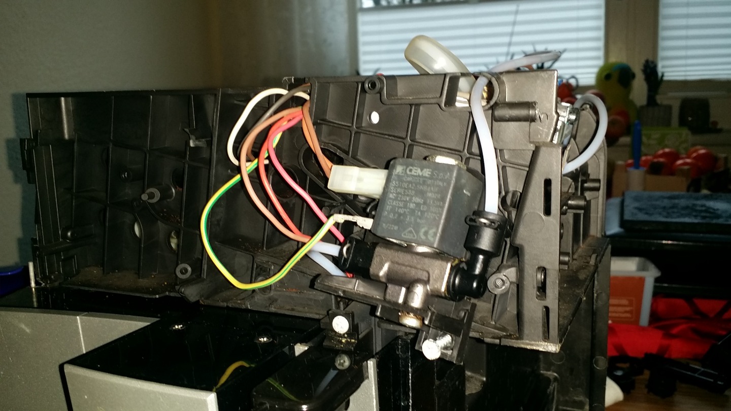

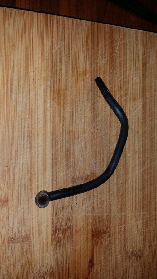

  • So, Gruß an alle!
    Fehler gefunden - es war tatsächlich der schwarze Schlauch!
    Fotos anbei: Draufsicht auf die Verbindung schwarzer Schlauch-Anschluss BK, Nahansicht Schlauch, Nahansicht Verbinder BK, gelöste Pumpe (darunter läuft der schwarze Schlauch entlang)
    Vlt. hilft`s dem einen oder anderen ja weiter.
    Nochmals Dank an alle und frohes Kaffeeschlürfen....
    LG Robert
