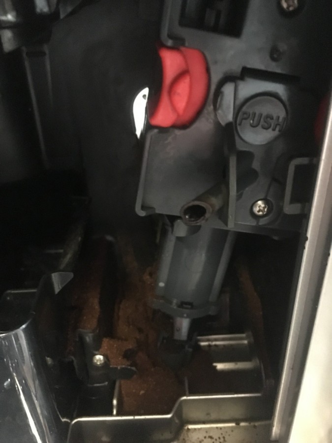

    Probleme gibt es noch mit dem getauschten Brühgruppenantrieb. Das Kaffeemehl liegt neben der Brühgruppe (siehe Foto). Dadurch wird auch kein richtiger Kaffee gebrüht, Wasser kommt aber ohne Kaffeegeschmack. Der Brühgruppenantrieb macht komische Geräusche und brummt an Anfang und Schluß. Ich fürchte dass der auch eine Macke hat, obwohl er bei der alten Maschine noch funktioniert hatte. Hoffentlich mache ich m ir damit nicht die neue Platine kaputt. Denke über einen neuen Antrieb nach.

    1) Es sieht so aus, als ob das gemahlene Kaffeemehl von der Mühle nicht zur Brühgruppe kommt.(Bild 1) Tasse wird nur mit Wasser gefüllt

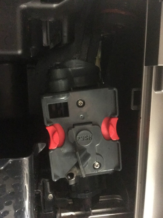

    2) Nach der Ausführung des "Kaffeebezugs" (ohne Kaffee) steht die Brühgruppe oben rechts unter dem oberen Brühkopf. (Bild 2)

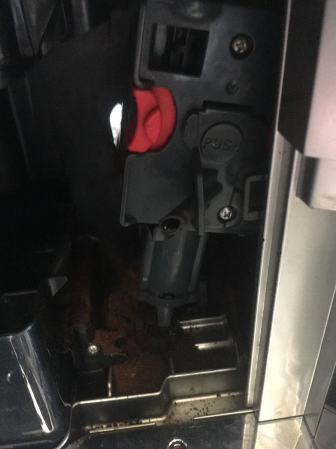

    Bei meiner anderen Delonghi 6700 steht die Brühgruppe nach dem Kaffeebezug ca. in der Mitte und man kann den oberen Brühkolben sehen. (Bild 3)

  • Wenn das Mahlwerk startet, sollte die BG schon da stehen wie in Bild 3.
    Die richtige Stellung der BG wird über die Reedplatine gesteuert.
    Wenn NEU, sollte da eigentlich alles in Ordnung sein, aber man weis nie ......
    Sind die 4 Magnete noch alle vorhanden an dem Antriebsrad ?
    Gruß Peter

  • Zuerst schauen wo die BG steht.
    Dann würde ich den KVA vom Netz nehmen und wieder einstecken.
    Dann sollte eigentlich der Motor anlaufen, dann einfach die Tür aufmachen und schauen ob die BG nach unten läuft.
    Steht sie jetzt weiter oben, ist der Motoranschluss verpolt.
    Gruß Peter

    Fronttür öffnen: Brühgruppe steht in der Position zum entnehmen. (Bild 1) also ok
    Dann:
    Maschine einschalten
    "Aufheizvorgang, bitte warten" - "Brühvorgang" - "Aufheizvorgang bitte warten" - "Normaler Kaffee"
    Fronttür öffnen: Brühgruppe steht oben unter dem oberen Brühkolben (Bild 2)

    Fronttür öffnen: Brühgruppe steht kurz über dem Strich zum entnehmen (Bild 3)

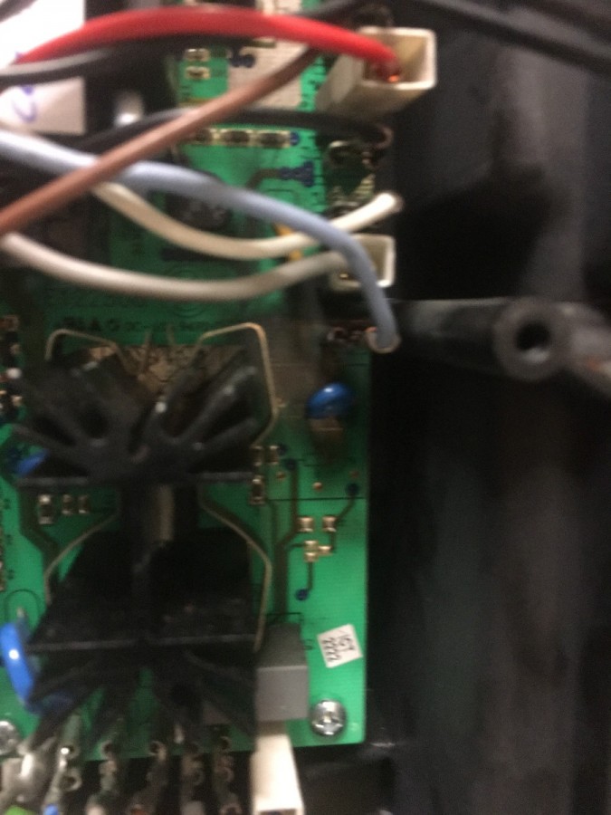

    2. Versuch Leon
    Kabel umgesteckt auf dem Motor, eingeschaltet, Blitz und Knall und Rauch aus der Platine
    Sicherung rausgeflogen, das hatte ich schon mal vor Weihnachten.
    Das wars dann wohl mit der Tauschplatine. (Bild 4)

  • Fazit:
    Kaffeevollautomaten sind eine höchst anfällige, wenn auch faszinierende Spezies. Eigentlich sollte nur ein Techniker sich solch ein Gerät anschaffen, da Störungen, selbst bei den teuersten Maschinen (hatte bisher 8 Stück davon), garantiert, spätestens nach der Garantiezeit, nicht ausbleiben. Servicerechnungen zwischen 100 bis 280 € sind dabei üblich und der Service ist auch dringend nötig. (siehe Maschinenaufbau und -teile) Hier kommt dieses Forum ins Spiel, dass auch Laien wie mir hilft, die Technik zu verstehen, die Fehler zu finden und die oft kostengünstigen Ersatzteile an den richtigen Stellen einzubauen. Das ist mir - dank diesem Forum – seit Jahren immer gelungen.
    Im obigen Fall ist nun die Sache das erste Mal schiefgegangen. Ich weiß zwar nicht genau ob der Tip von Leon den Motor von + auf – umzuklemmen, tatsächlich den Crash der Leistungsplatine bewirkt hat!? Nach diesem Umklemmen schlugen jedoch regelrecht Flammen aus dem Geräteteil, was neben einem gewaltigen Knall, bei mir einen erheblichen Schrecken verursachte.
    Ich frage mich nun als Laie (Kfm. Angestellter), ob diese Kettenreaktion vom Techniker Leon nicht vorauszusehen war und dieser Rat nicht zu leichtfertig gegeben wurde und der Schaden zu vermeiden gewesen wäre? (z.B.durch den von mir bereits erwähnten Einsatz des FI Schalter/Steckers)
    Norbert
    PS:
    Außer der angeräucherten "neuen" Platine scheint sonst nichts kaputtgegangen zu sein. Sogar der Motorantrieb der nach unten "gedonnert" war, zeigt noch normale Ohmwerte 220-230 in allen Stellungen an.
    Eindeutig nein, da muß noch was anderes sein. Normalerweise passiert bei umgedrehter Polung des Motors folgendes: Stecker rein--> Motor fährt statt runter rauf bis zum oberen Endschalter und es wird eine allgemeine Störung generiert.
    Diese Kettenreaktion war nicht vorauszusehen und wäre auch nicht durch einen zusätzlichen FI zu verhindern gewesen.
