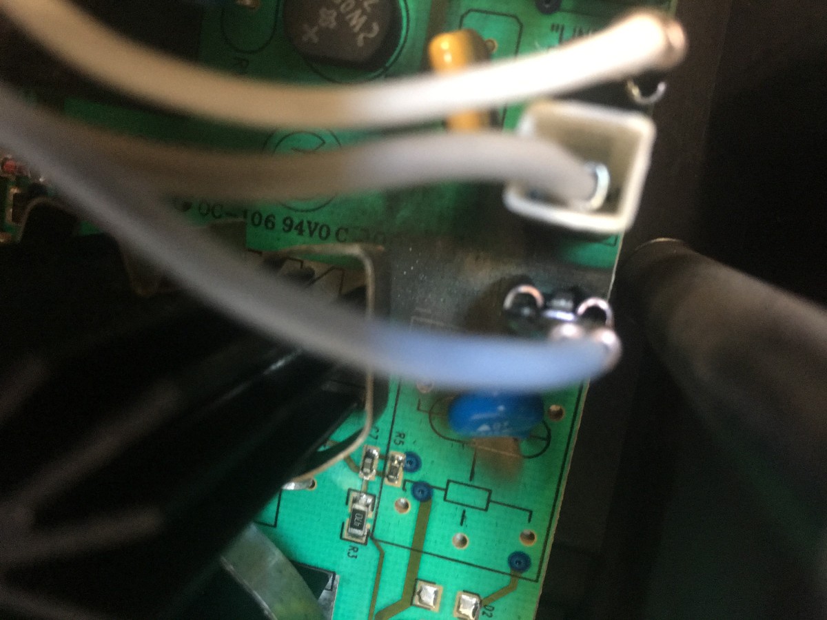

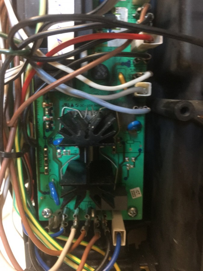

  • Seltsam ist, dass ich vorher noch die Versuche, die Peter55 mir vorgeschlagen hatte, gestartet hatte. Dabei passierten nur die von mir auch per Fotos (Mittwoch 20,14 Uhr) dokumentierten Verfahrensfahrten der Brühgruppe, die ja nicht normal endeten. (Falsche Position der unteren Brühgruppe) Aber dabei geschah kein Kurzschluß.
    Erst in dem Moment als ich den Tausch der +/- Anschlüsse von der Entstörplatine an den Motor vorgenommen hatte, und das Gerät dann wieder ans Stromnetz einsteckte und anschaltete, kam der Rauch und der Knall. Die sichtbaren Brandstellen sind rund um das hellblaue Kabel des Thermostats der Dampfheizung.
    Die Dampfheizung hat 54 Ohm und die Thermostate haben Durchgang.
    Solenoidventil = 2,3 KOhm
    Thermoblock hat 43 Ohm
