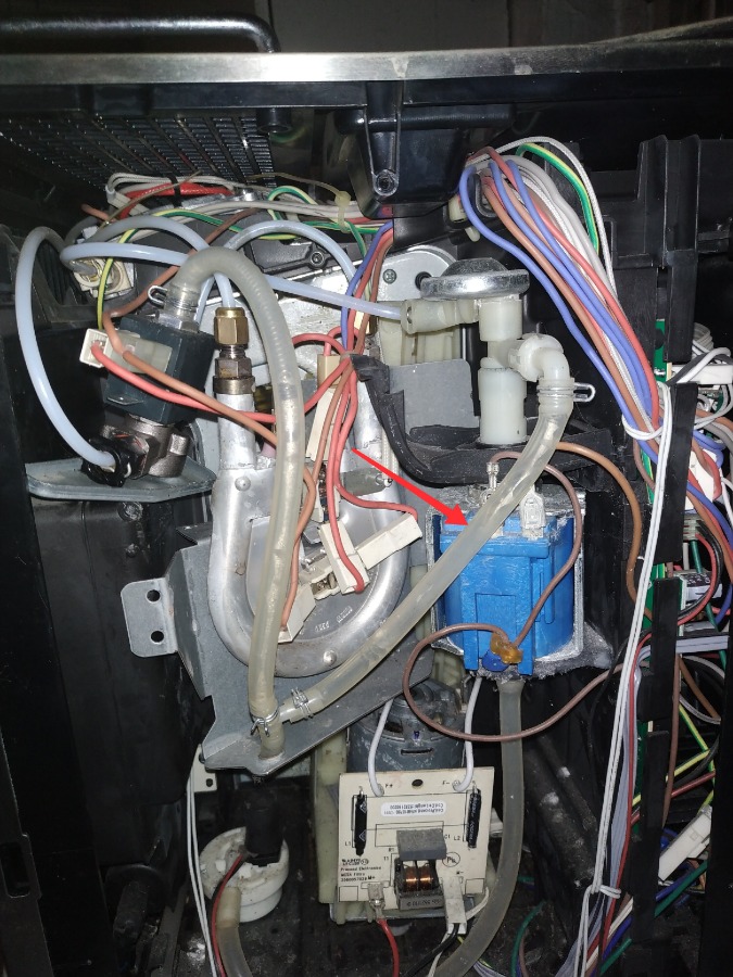

    Habe seit längerem eine Defekte 6600 im Keller stehen, und habe sie jetzt wieder vor geholt um nochmal zu versuchen sie zu reparieren.
    Der fehler kam von jetzt auf gleich. Weder aus dem Kaffeeauslauf noch beim Heißwasser kommt was raus. Ich habe schon das 3 Wegeventil und die Brühgruppe erneuert, was aber keine Besserung gebracht hat. Schalten tut es. Ich habe sie vor 1 Jahr umgebaut weil die Pumpe zu Laut war. Dannach war auch erstmal alles gut. 6 Monate lief sie damit einwandfrei. Nicht wundern, die Maschine ist innen gerade etwas zerlegt.
    Das Wasser kommt erst garnicht zu dem Ventil über der Pumpe. Es läuft sofort über den dicken Schlauch an der Pumpe wieder ab. Ich bin da ziemlich ratlos. Die Schläuche sollten alle richtig angeschlossen sein. Sie spült beim anmachen auch nicht mehr.

  • Angeschraubt habe ich das. Und wenn ich unten rein puste kommt es auch oben wo die dünne Leitung angeschlossen wird wieder raus. Kein Gegendruck zu spüren.
    Im vorderen Teil soll ja auch noch ein Ventil sitzen, könnte mein Problem eventuell auch damit was zu tun haben? Ich habe ja nur das hintere erneuert.

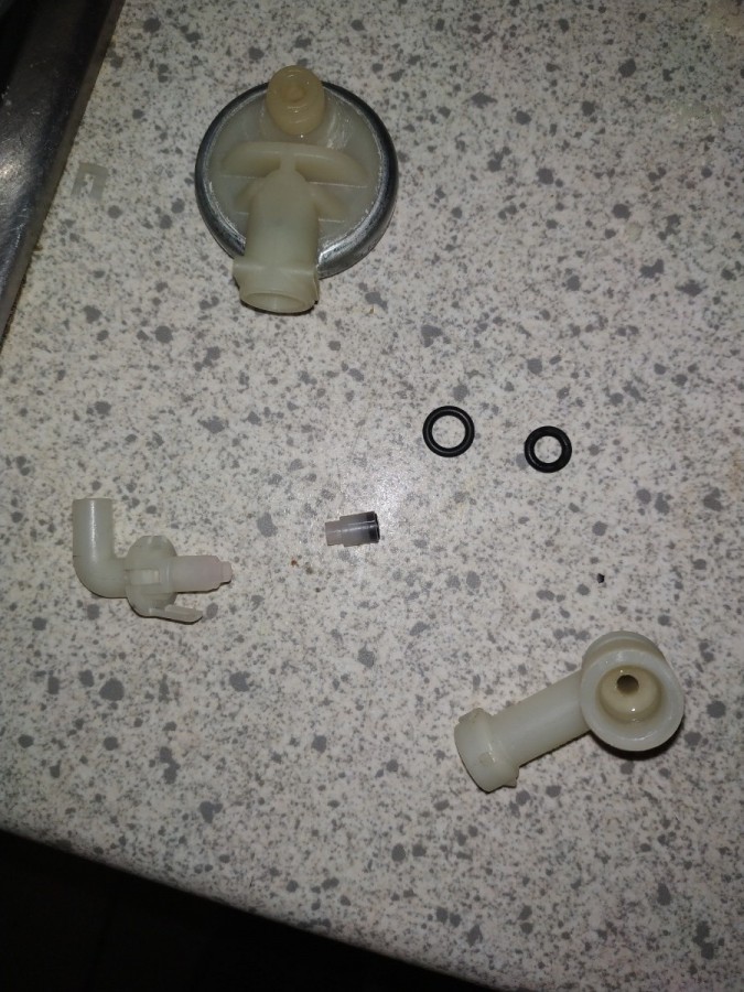

  • Habe ich mir angeschaut. Passt aber nicht zu meinem Ventil. Ich habe mal ein Bild gemacht wie das bei mir aussieht. Meine hat das Sound Tuning bekommen. Ich habe keine Federn usw im Überdruckventil drinnen. Nur dieses kleine Plastikteil was unter den beiden Dichtungen liegt. Gehört da noch eine Feder rein?
    Ich habe heute nochmal das Überdruckventil neu bestellt. Mal sehen ob da eine Feder bei ist.
    Dieser Beitrag wurde bereits 5 mal editiert, zuletzt von patrick1985 ()
  • Das neue Überdruckventil ist verbaut. Es funktioniert wieder. Lag an der Feder die irgendwie nicht mehr vorhanden war.
