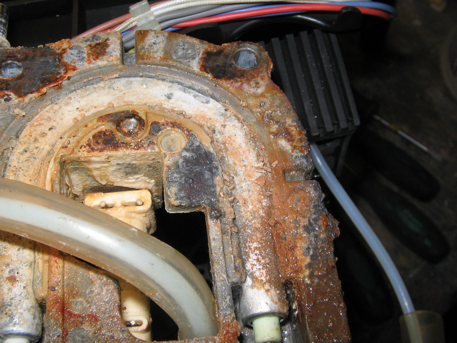

  • So.
    Das die Undichtigkeit meiner Maschine eher am Raccord und nicht am Thermosensor zu liegen scheint, ist wohl inzwischen eher nebensächlich:
    Ich habe heute abend den Erhitzer demontiert, und bei dem Zustand ist es völlig egal, wo die eigentliche Ursache meiner Probleme liegt.
    Der Erhitzer ist nach dem Trennen von der Blechplatte definitiv Schrott. Korrodiert ohne Ende und IMO nicht mehr verwendbar. Wenn mir jemand einen Tip zur Darstellung von Bildern gibt, hätte ich entsprechende Doku.
    LG Stefan
      359,65 kB, 1.600×1.200, 269 mal angesehen
    Dieser Beitrag wurde bereits 1 mal editiert, zuletzt von Gregor () aus folgendem Grund: Fehlerhaften BBCode entfernt

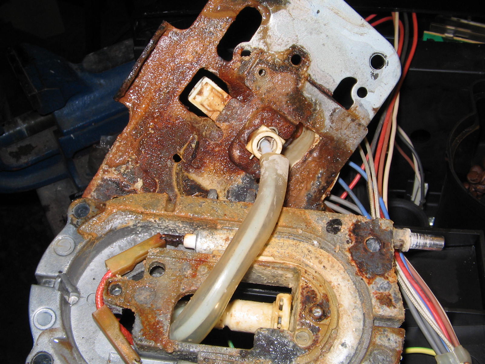

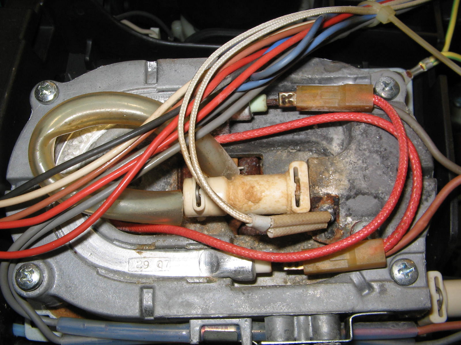

  • Zeig mal ein Bild des TB von der anderen Seite, imho kann man mit vorsichtiger Reinigung da noch was retten. Das Blech kann man nach Demontage des oberen Brühkolbens ja mit schweren Geschützen entrosten.
    Kaffeetrinker Werdegang: Filterkaffee - Instant - Jura Subito - Delonghi Cafe Corso (ESAM 2600)
  • Das Blech ist kein Thema, das könnte man eben sandstrahlen. Die Oberseite des Erhitzers sieht auch noch ganz gut aus. Die untere Seite ist jedoch totat vergammelt, die Kontakte zu den Heizelementen so gut wie weg. Zudem habe ich an der unteren Seite auch noch eine der beiden Schrauben abgedreht.

  • Meine eigene Meinung:
    An dem Thermoblock würde ich gar keine Arbeit mehr verrichten. Ich habe einen ähnlich schlimmz ugerichtete Thermoblock aus der EAM2600 herausgezaubert, die ich gerade wieder herrichte. Bei dem war das Blech derart verrostet, dass große Rostplacken abplatzten und das Blech an einigen Stellen nur noch hauchdünn war. Die Kalkkruste unten am Thermoblock war weniger dick, als die hier gezeigt. Da ist ja alles total zu. Das Problem bei den ESAM-Thermoblöcken ist auch, dass man die Wasserwege nicht mehr begutachten kann, da der es sich dabei um ein in den Alu-Block eingegossene Rohr handelt.
    Ich würde sogar behaupten, dass demnächst die untere Heizung den Geist aufgibt.
  • Ja, Gregor, so sehe ich das auch.

  • So, Teile sind verbaut, die Maschine wieder zusammen, und inzwischen sind wohl auch schon die ersten drei Liter Kaffee getrunken.
    Alles ist also wieder gut.
    Nach der sensationell schnellen Lieferung (Dienstag bearbeitet, Donnerstag die Teile bei mir), habe ich gestern abend die Sachen verbaut. Die Schrauben des Erhitzers habe ich alle noch einmal entfernt, und mit etwas Silikonfett behandelt. Die Tube ist schließlich groß genug.
    Die Kabelanschlüsse sind z.T. durch etwas abenteuerliches Verlegen und Beklemmen durch andere Leitungen fixiert und schnell installiert. Für mich persönlich gewöhnungsbedürftig ist die Abdichtung und das Fixieren der Schläuche mit gleich 2 O-Ringen und der Drahtklammer. Aber egal, es ist letztlich alles dicht.
    Den Dichtsatz für die untere Brühgruppe hatte ich gleich mitbestellt, das ist dann "ein Aufwasch" mit neuen Dichtungen. Und: Alle Achtung, an dem Teil hätte ich ohne bebilderte Anleitung ja nun doch ein wenig länger gesessen, bis ich das auseinander, und vor allem wieder funktionstüchtig zusammen gebaut gehabt hätte. Neben den neuen O-Ringen hat sich aber auch allein schon die Reinigung von Kaffeeablagerungen gelohnt, die sowohl am Sieb, als auch am Kolben hartnäckig hafteten.
    Nach einem Funktionstest und einer Überprüfung der Dichtigkeit aller Teile fehlte nur noch die Verkleidung der Maschine. Ein wenig Fummelei bis es so passt, wie es war, dann steht aber dem Kaffee kochen nichts mehr im Weg. Die Ersatz-Filter-Kaffee-Maschine-für-den-Notfall :2639: kurz zur Seite geschoben und es konnte los gehen.
