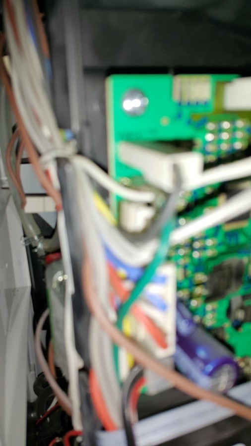

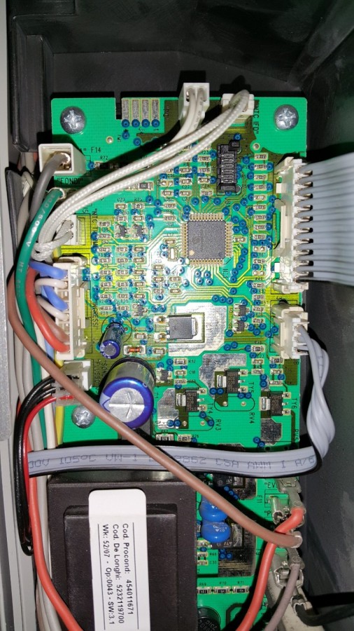

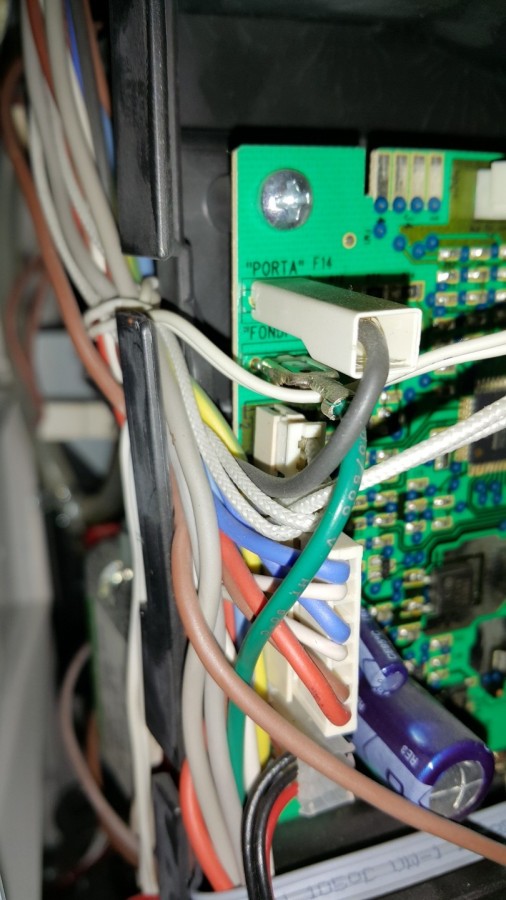

  • Marc75
    5
    • 27. Januar 2019 um 21:34
    ok, hier ein paar Bilder, ich hoffe sie helfen weiter:
  • Stefan
    Moderator
    919
    20.230
    • 28. Januar 2019 um 17:31
    TY6 schaut abgeplatzt aus, der ist eben für das EV1 zuständig. Im Forenshop bekommst du einen passenden Ersatz-Triac.

  • kafffee-chris
    175
    1.211
    Interessengebiet
    • 30. Januar 2019 um 13:55
    Jupp definitiv defekt !
