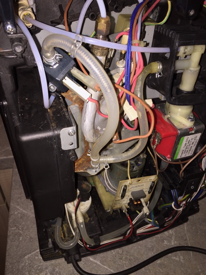

    wir besitzen eine Delonghi ESAM5500M und aktuell haben wir leider oft Wasser im hinteren Bereich der Schale... Als ich nachgesehen habe, ist mir aufgefallen, dass oben am Thermoblock Wasser raustropft.
    Könnt ihr mir eventuell helfen was ich tun kann damit dieses tropfen aufhört?
    Muss ich unbedingt einen neuen Thermoblock kaufen?
    Danke Lg Schmiddi

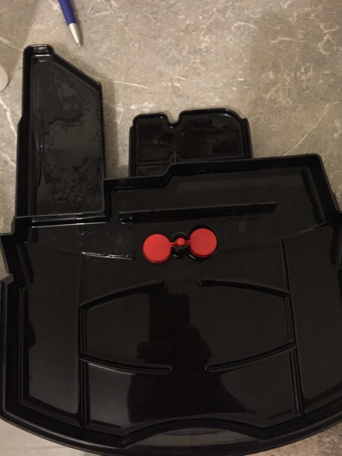

    Guten Abend, wo genau tropft denn Wasser raus?
  • Schmiddi
    27
    • 5. Februar 2019 um 18:35
    In der hinteren kleinen Schale, unter der Brühgruppe ( siehe Bild )

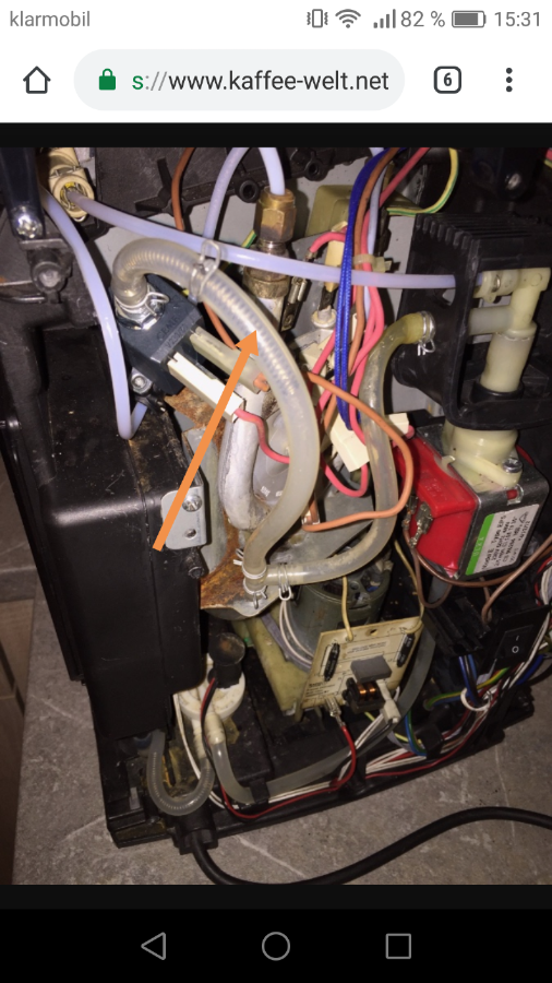

    Wo am Thermoblock tritt es denn aus?
  • Schmiddi
    27
    • 5. Februar 2019 um 18:51
    An der oberen Brüheinheit sind Tropfen
  • Kai1988
    18
    226
    • 5. Februar 2019 um 18:57
    Dann würde ich den Oberen Brühkolben revidieren. Hier die Anleitung:
    Austausch/Revision von Thermoblock und/oder oberen Brühkolben.
    Falls dir das zu kompliziert sein sollte, kannst du natürlich auch den kompletten Oberen Brühkolben austauschen.
