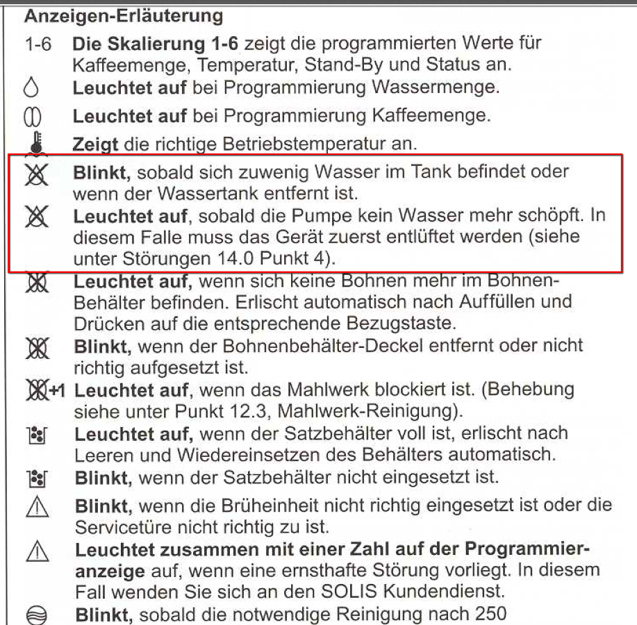

  • Also bei der Master TOP blinkt die LED Wasser bei Wassermangel Tank und leuchtet dauerhaft, wenn das Flowmeter keinen Fluß mehr meldet. (Luft im Schlauch, kein Wasser im Saugbereich, Flowmeter defekt/verdreckt)
    Schau dir doch einfach das Flowmeter mal an, liegt unter der Kunststoffabdeckung wenn du die Brühgruppe rausziehst und du kannst es beginnend von links vorne nach oben hoch und rausziehen.
    Das Flowmeter kann man vorsichtig öffnen und auf Gängigkeit prüfen. Es kann allerdings auch defekt sein oder auf dem Weg zur Platine und dem Steckkontakt, unsauber oder fehlerhaft kontaktiert sein.
    Gerne zieht genau dort auch ein Schlauch Luft, abschneiden und neu aufstecken kann helfen!
    edit:
    Ist auch zur Pro identisch beschrieben
    Gruss Ingo ;)
