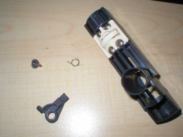

    Naja ich habe mal ein Foto gemacht, von den Teilen die über sind.
    Das kleine Teil inkl. Feder konnte icdh nun zuordnen: es gehört zum Schlitten, ich muß nur nochmal gucken wie das wieder drauf gehört,
    ich hoffe ich bekomme das wieder hin
    Und das Große Teil gehört wohl zur BG, wird das nur so aufgesteckt ?

  • Ich weiß nicht, wo Du auf Seite 3 den 3. roten Knopf entdeckst. Auf dem ersten Bild der 3. Seite sieht man die BG von unten, mit nach rechts zeigender Front, was da rot durchscheint ist der linke Entriegelungsknopf, auf dem 2. Bild der 3. Seite liegt die BG auf der Seite und man sieht ebenfalls den linken Entriegelungsknopf. Es gibt auch keine DeLonghi BG mit 3 Knöpfen.
    Das große Teil auf Deinem Bild gehört unten in die BG, sieht man in der Anleitung auf Seite 5, unterstes Bild.
    Wenn Dir aber unsere Anleitung nicht weiterhilft, kann ich Dir nur empfehlen, die Anleitung vom Juraprofi anzuschauen (Google, Stichwort Juraprofi, erstes Suchergebnis und dann "Serviceanleitungen").
    Dort ist auch Schritt für Schritt der Zusammenbau erklärt, auf Seite 13 sieht man dann auch, wie das große Teil eingebaut werden muss.
    Die anderen Kleinteile kann ich selber nicht zuordnen, hatte ich bisher nicht in der Hand.

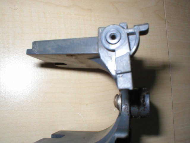

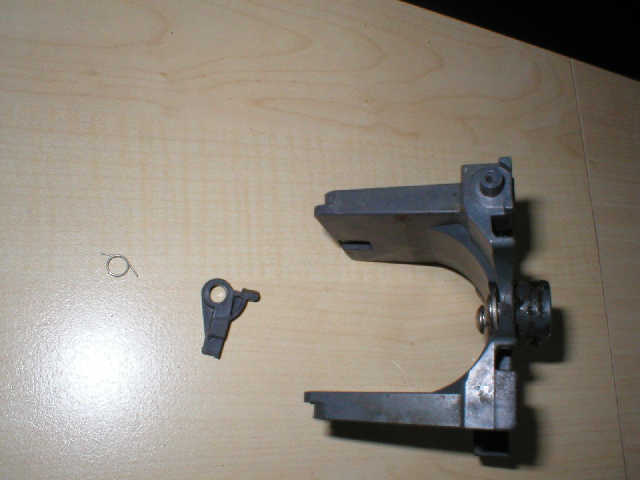

    Juhuu, die BG ist wieder zusammen
    nun fehlt mir nur noch der Schlitten und das komische Anbauteil, ob da auch die Feder reinghört ?
    Vielleicht weiß du das ?
