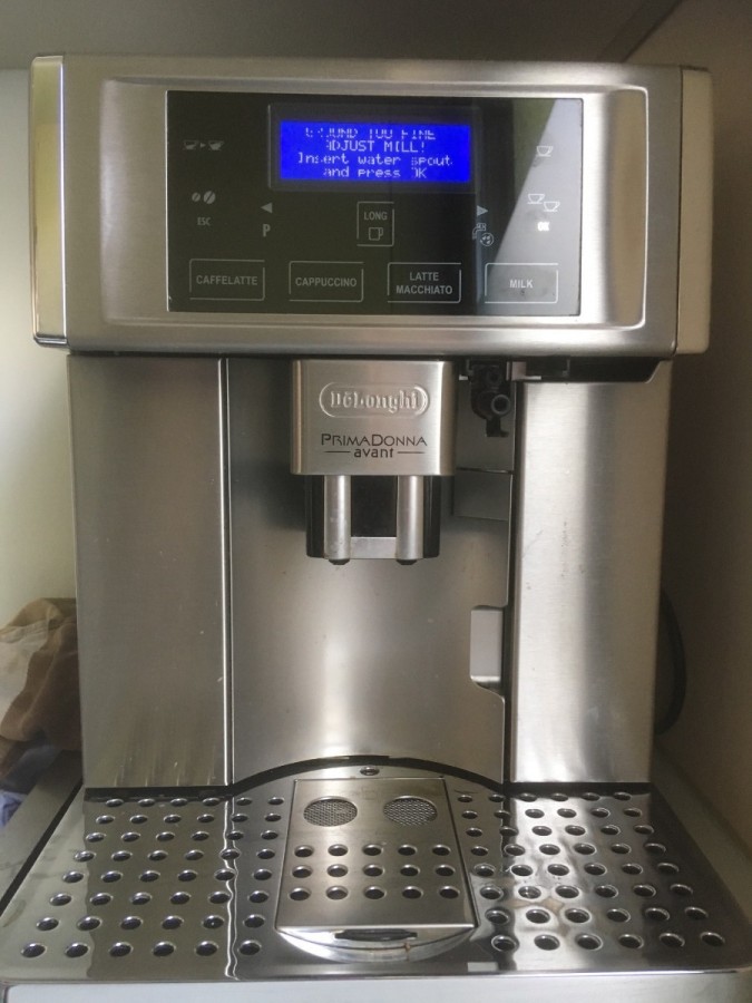

Hallo zusammen, meine Maschine mahlt seit eben nur noch, alle Geräusche normal, aber es kommt kein Kaffee, spülen tut sie auch nicht mehr. Der ausgeworfene Kaffeesatz ist sehr nass, im Display steht ‚Ground too fine, insert sproud’. Den oberen Brühkolben entkalke ich regelmässig. Was kann ich tun? Ich hoffe es kann mir jemand bei der Fehlersuche helfen. Liebe Grüsse, Alex

Hallo, wird die Pumpe leiser bem Versuch Kaffee zu beziehen? Funktioniert dass Heisswasser? Mit was entkalkst du?
Pumpe wird etwas leiser, entkalkt regelmässig ca. alle 3 Wochen bisher meist mit Entkalkerpulver von Denk Mit oder Domol, zwischendurch auch mal mit Spezialentkalkerflüssigkeit für Vollautomaten.
- Funktioniert dass Heisswasser? Ist die Brühgruppe und das Sieb gereinigt und leichtgängig? Wenn das kaffeepulver nass ist, sollte bis dort wasser kommen...
Das gucke ich später mal nach und melde mich nochmal, bin momentan leider unterwegs
Habe sie gerade eingeschaltet, sie hat sofort die Meldung ,insert water sprout and press ok’ angezeigt. Habe Heisswasser bezogen, funktioniert, Brühgruppe ist sauber. Und jetzt? Ich weiss nicht weiter..
Hast du mehr Wasser in Auffangschale? Vielleicht ist der Kaffeeauslauf zu, überbrücke mal die Tür ob du bei offener Tür etwas siehst... Der Zapfen von der Tür geht in eine Öffnung, z. B. ein Stück Pappe hineinschieben...
Oh YES,YES,YES, ich hab‘s geschafft
Ich freu mich so!! Ich hab die Maschine auseinander gebaut, der schwarze Schlauch war komplett zu, der Kaffeeauslauf war auch sehr verschmoddert - habe die Brüheinheit noch auseinander genommen und penibel gereinigt und Voila‘ Mein Baby schnurrt wieder, bin happy
