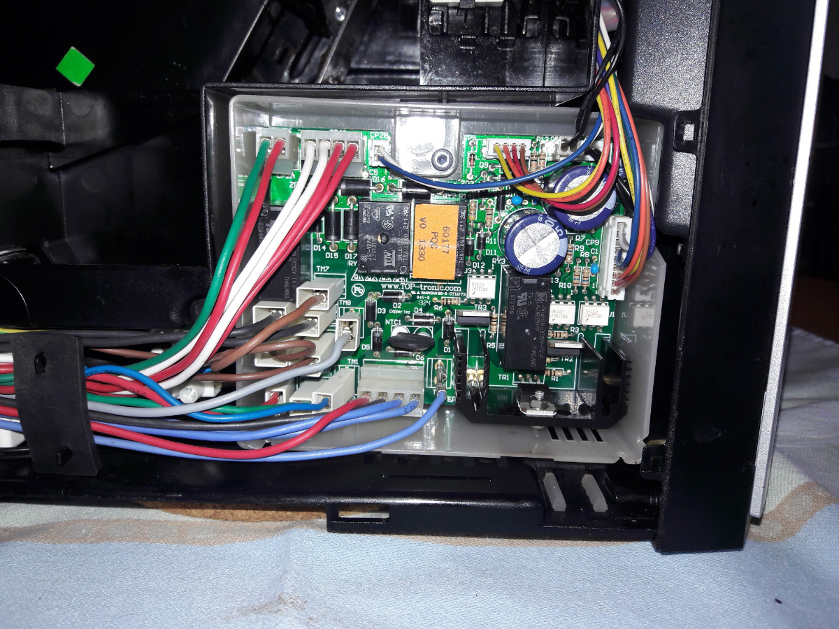

    Hallo Forum,
    bei meiner F55 habe ich seit 2 Monaten folgenden Fehler:
    Die Maschine schaltet sich unerwartet aus, bei Kaffee Zubereitung - beim Spülen - beim Entkalken - beim Reinigen.
    Sehr oft aber ca 2-30min nach der letzten Zubereitung.
    Jetzt habe ich schon im Forum recherchiert und auf möglichen Kontaktfehler der Stecker an der Platine geprüft. (siehe Foto)
    Habe jeden Stecker abgezogen auf Oxidation geprüft - Kontaktspray und neu gesteckt.
    :1f620: Leider wieder gleich nach der Kaffee Zubereitung aus geschalten
    Könnt ihr mir bitte weiter helfen.
    Danke im voraus
    Gerhard

    Moin, das liegt sehr wahrscheinlich am Display/Bedienteil.
    Durch die heißen Wasserdämpfe. Es gibt im KFZ Zubehör dünne Zierleisten, wenn Du eine zwischen Bedienteil und dem Gehäuse machst, sollte Dein Problem gelöst sein.
    Das wertet zusätzlich die Optik ein wenig auf, alternativ geht natürlich auch ein neues Bedienteil.
    Du kannst dies natürlich vorher testen:
    Du nimmst ein ca. 2cm breites und 20cm langes Stück Pappe und klebst es mit Tesa so unter das Bedienteil, das Du eine kleine Sprungschanze hast. Dadurch werden die Dämpfe
    nicht mehr an das Bedienteil gelangen.

    Hallo kafffee-chris, danke für die Info.
    Hast du vielleicht eine Anleitung zur Demontage vom Bedienteil?
    sonst muss ich googeln
    Danke
  • jurageri
    4
    • 9. September 2019 um 04:47
    habe es mit Pappe Streifen probiert.
    gestern sah es gut aus, aber heute Morgen schaltet sich das Gerät sofort nach dem ersten Kaffee ab.
    Lg. Gerhard

    Hi
    Ist das nicht eher bei den F70/F90 mit Touch der Fall mit dem Dampf?
    Gruß,
    Michael

    ich gehe davon aus, dass es eine Maschine mit ZES ist,
    dann liegt der Fehler eher bei der Elektronik.
    BS

    Hallo BlackShepp,
    was bedeutet ZES
    die f55 ist 4 Jahre alt und hat 12.400 kaffee Einheiten.
    also heute Nachmittag wieder Normalbetrieb
    kannst du mir da weiterhelfen?
    sind bestimmte Bauteile der Elektronik betroffen.
    Danke für eure Unterstützung
    Lg Gerhard

    ZES bedeutet Zero-Energy-Switch und wäre der Einschalter
    oben auf der Maschine hinter dem Pulverdeckel.
    Ich habe leider keine ausreichenden Kenntisse um Dir da
    weiter zu helfen, aber im Komtra-Forum gibt es Mitglieder,
    die da wahrscheinlich weiterhelfen können.
    BS
