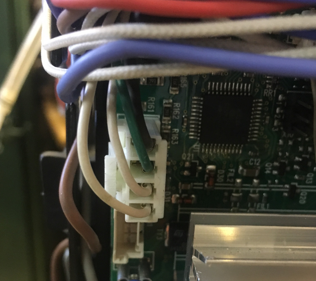

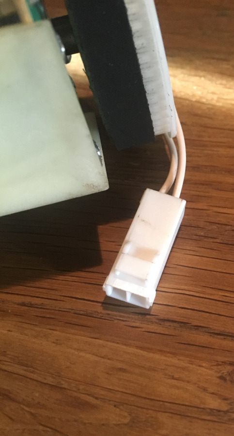

    Hallo Forum
    Nach langem störungsfreien Betrieb meiner zwei Esam 6700 wage ich mich mal wieder (hoffentlich diesmal erfolgreicher) an einen Austausch der Brühgruppen-Getriebeeinheit. Ich habe hierfür noch eine komplette Getriebeeinheit, die Überprüfung nach Forumsanleitung hat keinen Fehler ergeben. Die ausgebaute, defekte Getriebeeinheit hatte ein durchgehendes Doppelkabel am unteren Endschalter. (siehe Foto 1) An meiner "neuen" Getriebeeinheit die ich einbauen möchte ist jedoch ein Stecker zum Verbinden einer Verlängerungsleitung (Foto 2).
    Frage: kann ich das in der Maschine verlegte weiße Doppelkabel (Foto 1) mit dem unteren Endschalter der "neuen" Getriebeeinheit verbinden (sind ja 2 kleine Stecker dran), muss ich dabei auf die Polung achten?
    Danke und schönen Feiertag

    Die Polung ist piep

    d.h. egal?
    Habe gerade gelesen, dass empfohlen wird nach Einbau einer neuen Getriebeeinheit ein Reset der Maschine durchzuführen. Trifft das noch zu?

    Piep(Slang) = egal :1f609:
    Reset ist nur notwendig, wenn vorher ein Fehler anstand.

    Der defekte Brühgruppenschlitten der 6700 hatte unten gestanden und bewegte sich nicht mehr nach oben. Das Kupplungsstück ist ausgeschlagen. Sollte ich dann sicherheitshalber einen Reset machen?

    Schalte einfach mal ein.

    Okay Stefan
    hat geklappt
    Danke
