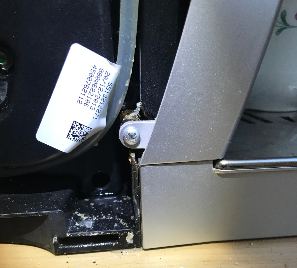

    meine ECAM 23.420.SB hinterlässt seit kurzem eine Pfütze unter sich.
    Der Kaffesatz ist trocken und auch sonst eigentlich nichts auffälliges.

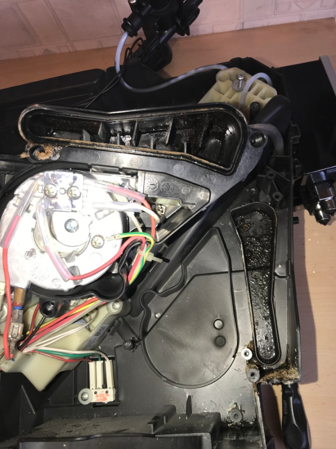

    Ich habe sie jetzt geöffnet und zunächst irgendwas in dem Überlauf vermutet, der in dieses angesetzte, rote Schälchen führt.

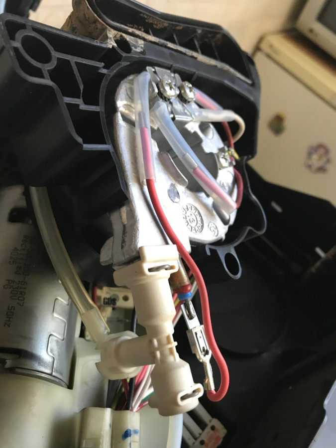

    Bei einem Probelauf sah ich, das es aus dem Teil kommt, in dem auch die der Thermoblock steckt. Da ist es auch ziemlich feucht drin.
    Am Thermoblock selber, ist alles trocken und auch keine Ablagerungen zu sehen.

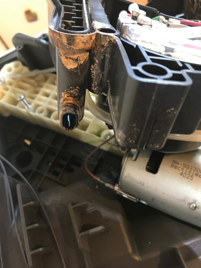

    Das soll doch wohl der Überdruckablauf sein aber da bin ich jetzt überfragt, wie das Wasser da raus kommt.
    Für dieses Gehäuse ist keine Dichtung vorgesehen, es wird ja nur an den Maschinenkörper geschraubt.
    Wer kann mir hilfreich unter die Arme greifen, was zu tun ist?
