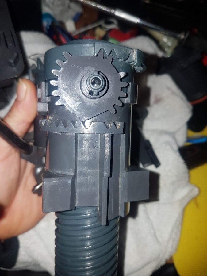

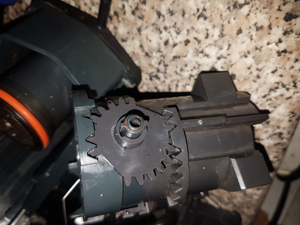

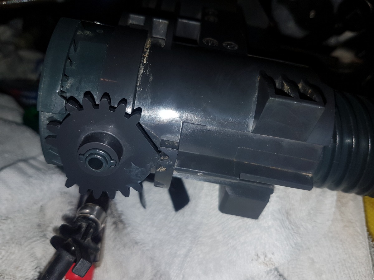

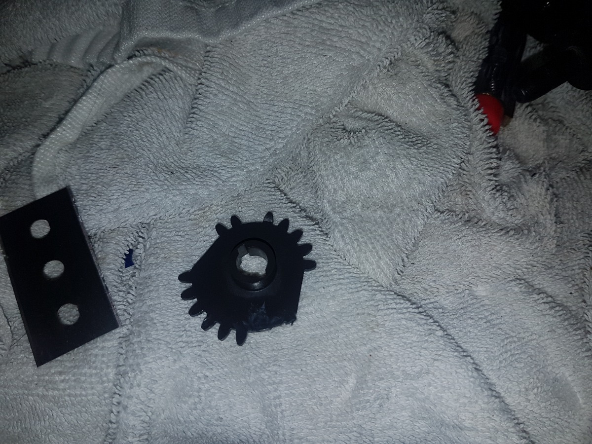

  • so. Hab es geschafft Sie zu zerlegen.
    Das Problem der Blockade liegt am Zahnrad das hinter der Spindel in der brühgruppe liegt. Dort sind zwei Zähne gebrochen , was dazu führt das der Abstreifer nicht mehr mitläuft und der untere Kolben nicht hochfahren kann der hin daran hindert.
    Hab mir die Finger wund gegoogelt aber scheinbar kann man das Zahnrad nicht einzeln kaufen.

  • Habe jetzt meinen Erfolg zu vermelden.
    Habe eine günstige EQ9 brühgruppe in der Mini-Bucht geschossen..
    Wichtig dabei das der Fehler dort "brühgruppe reinigen" ist .
    Diese habe ich zerlegt , das Zahnrad und den Abstreifer in meine EQ3 übernommen.beide Gruppen sind zu 99% identisch. Lediglich oben das Rad für die Spindel sind nicht gleich. Bei der 3er eher nur ein Schlitz und bei der 9er quasi ein Kreuz welches dann zum Motor (Antrieb) nicht passt. Mir ist beim zerlegen der 3er auch der rote Trichter gebrochen. (Zu viel Gewalt) :1f606: .Hab diesen dann von der 9er übernommen und ebenfalls klappt das wunderbar. Maschine läuft und hat viel Geld gespart :1f602:
    Also wer Probleme mit seiner Einheit hat kann gerne schreiben. Anleitung mit Bild gebe ich gerne weiter :1f609:

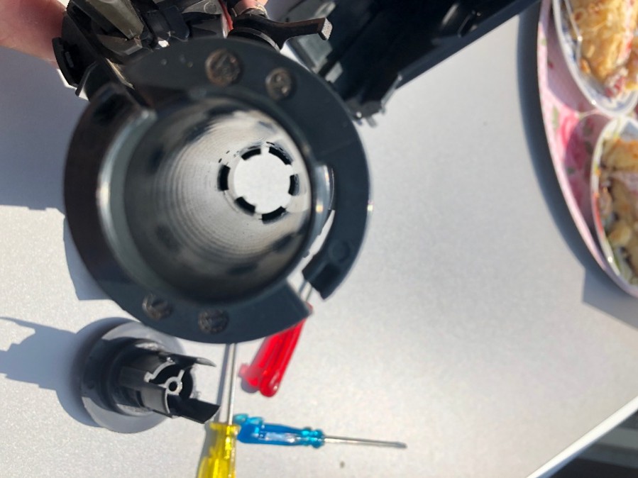

  • Hallo Alle, Hallo coffee-tante,
    leider habe auch ich ein ähnliches Problem. Mit etwas überlegen und einer Stirnlampe habe ich soweit alles zerlegt bekommen. Nur eben die Spindel der Brühgruppe nicht.
    Innen sieht man, dass der Deckel mit drei Klammern im Schaft gehalten wird, jedoch bekomme ich diese nicht gelöst.
    Dann könnte ich endlich alles sorgfältig reinigen, fetten und die Maschine würde sicherlich wieder laufen.
    Beim letzten Betrieb klemmte die Brühgruppe, quietschte und knarzte.
    Bitte verrate uns den Trick wie wir die Spindel lösen können.
    Vielen Dank im Vorraus,
    Cafe Monsieur
  • Ich habs! Endlich!
    Man muss die drei Nase auf der Innenseite der Spindel anheben und dann löst sich der Deckel direkt (geht sehr leicht)
    Habe es letztendlich mit drei kleinen (Schießbuden)-Schraubendreher geschafft.
    Man setzt die Spitze des Schraubendrehers in die Nase, dann je Nase einen Schraubendreher und schwups der Deckel ist lose.
    Danach kann man die Spindel entnehmen und alles zum reinigen und fetten sehr leicht erreichen.
    Hoffe ich konnte weiterhelfen.

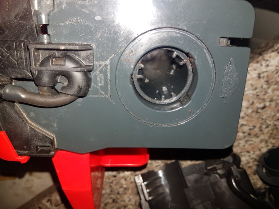

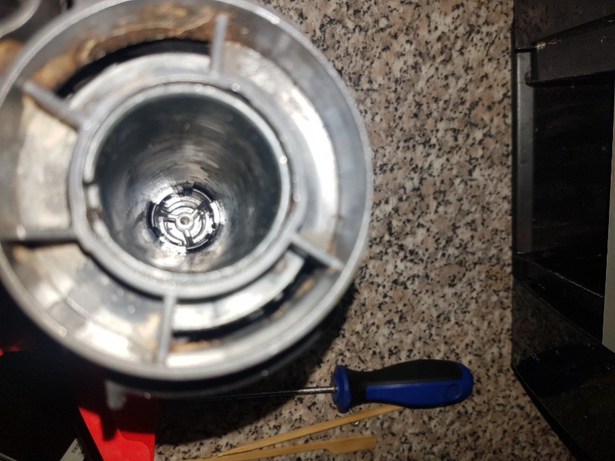

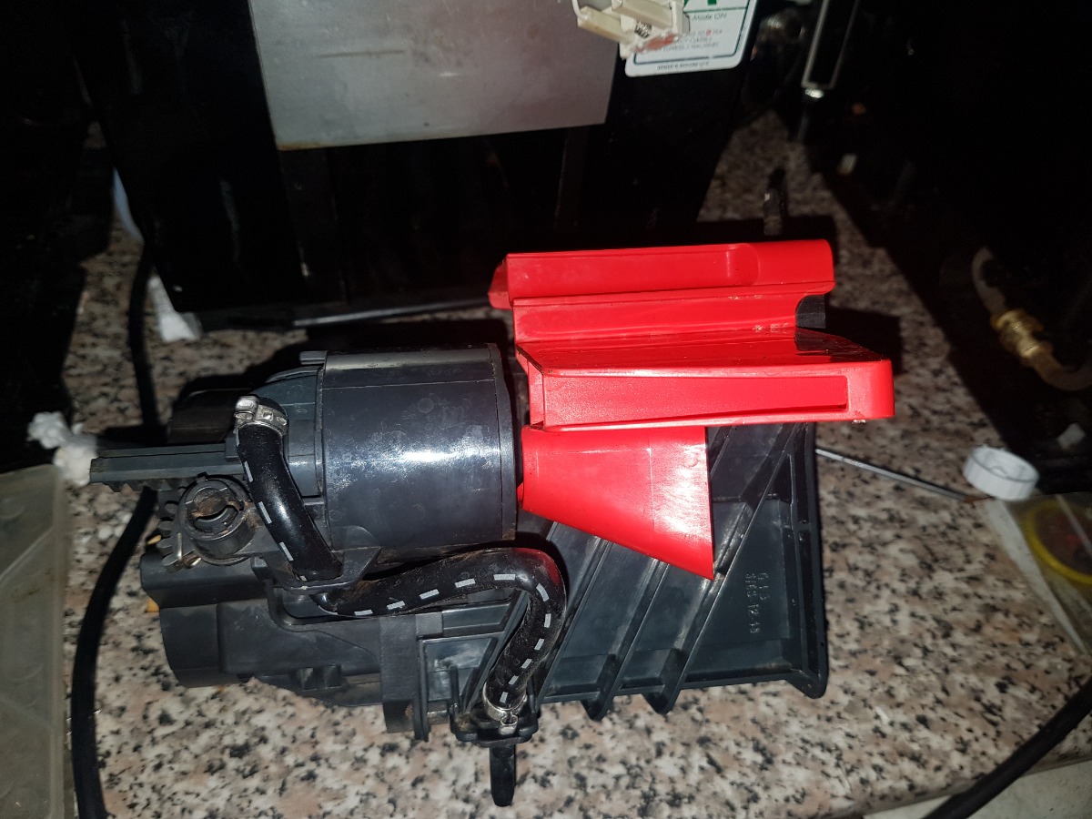

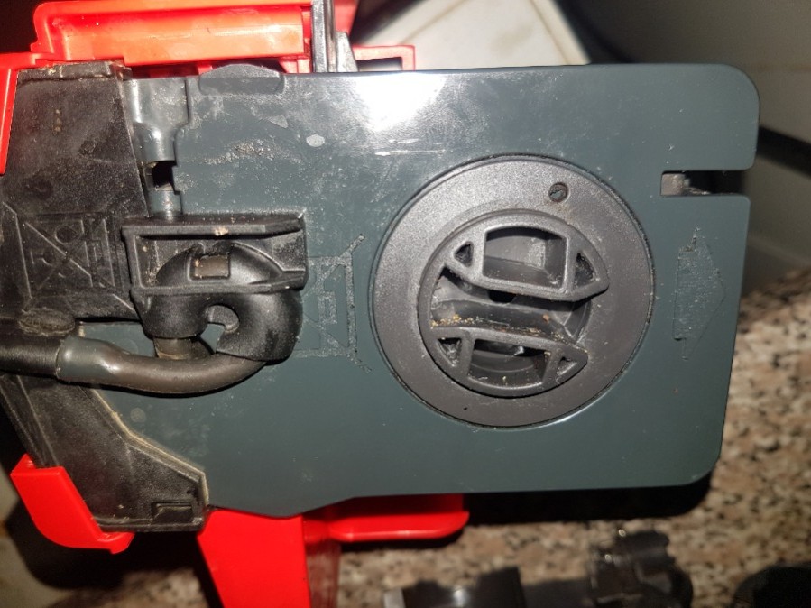

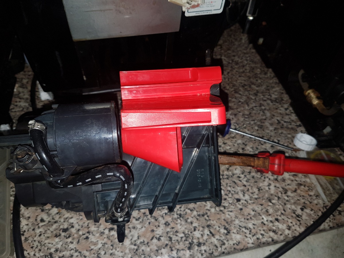

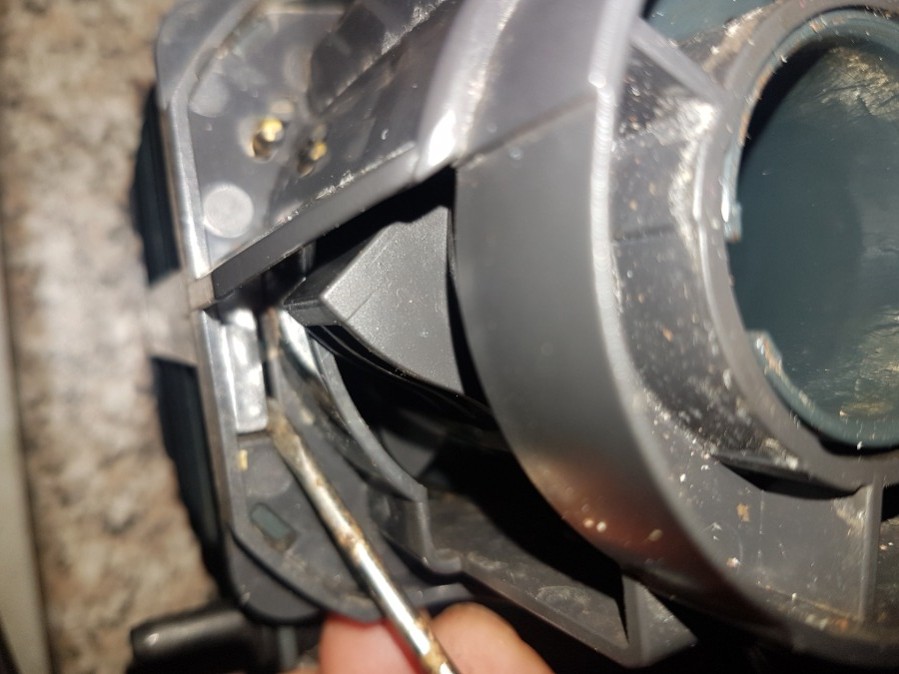

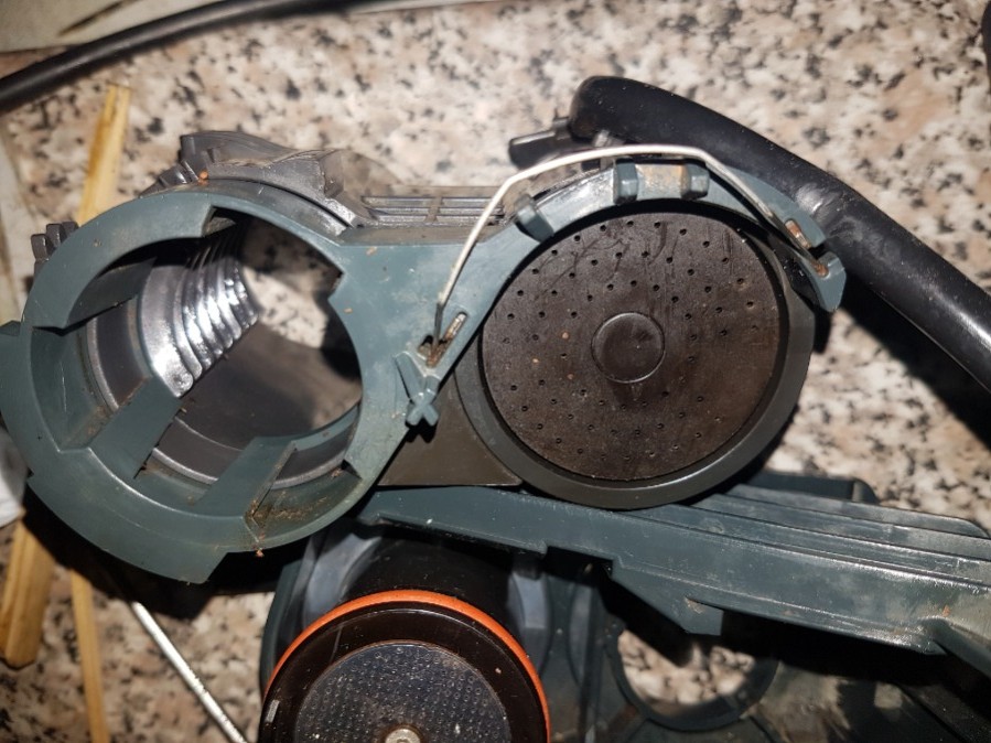

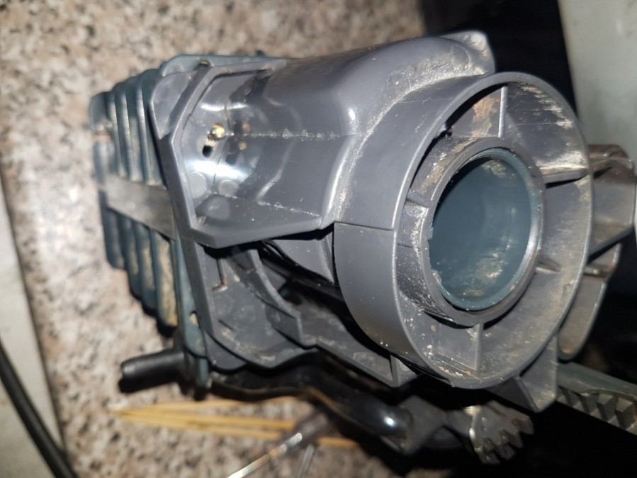

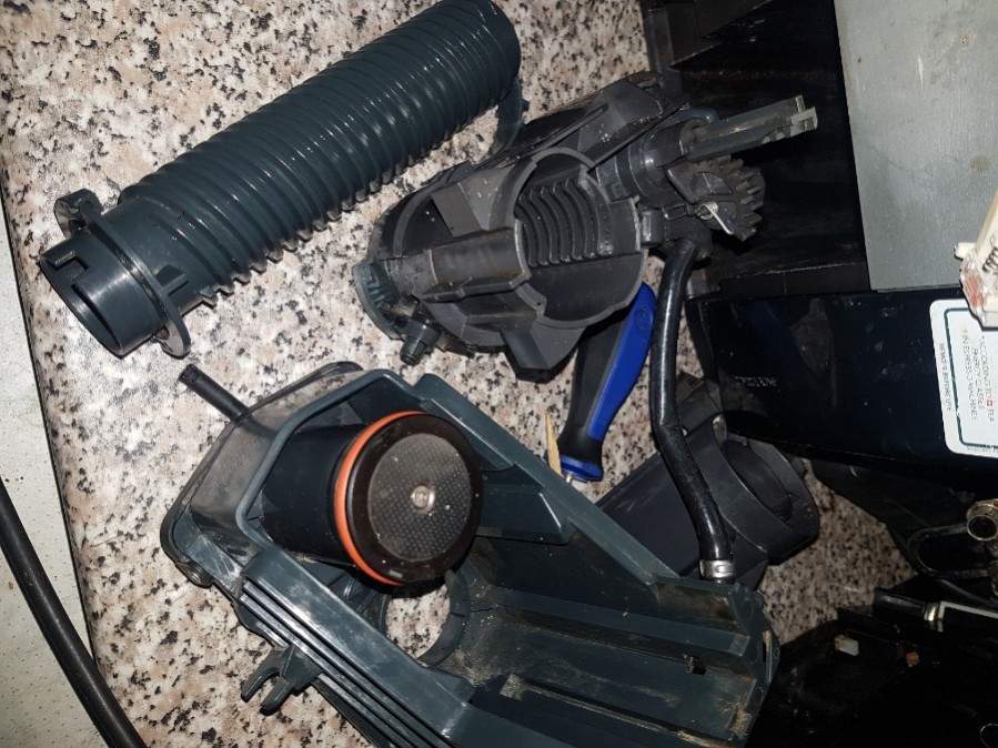

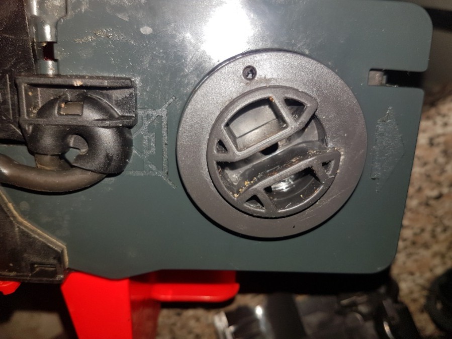

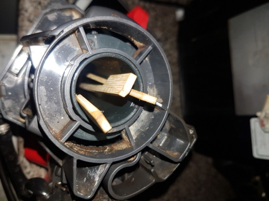

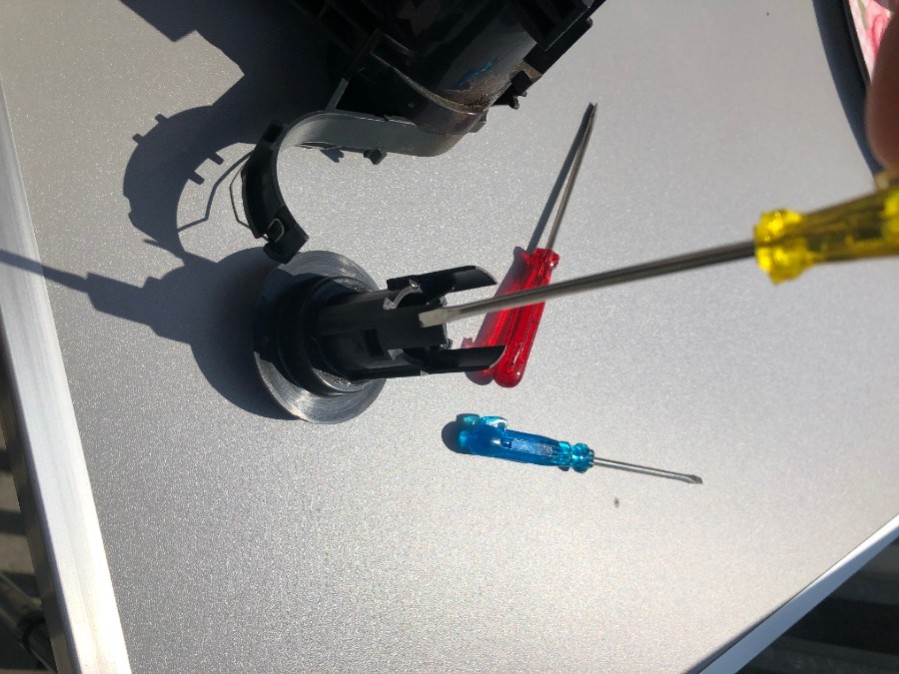

  • hi.Sorry erstmal hab nicht mitbekommen das so viele Leute Interesse haben.hier die Anleitung . :1f60a:
    Bild.1
    So als erstes stellt man die Einheit auf den Kopf.wenn man dann ins Loch von der spindel schaut kann man drei dünne Nasen erkennen.
    Bild.2
    Ich habe drei Holz Spieße aus der Küche geholt und vorsichtig damit die Nasen gelockert.Spieße müssen stecken bleiben.
    Bild .3
    Nun dreht man die einheit und legt sie so hin.mit einer Zange kann man nun die Aufnahme vom Motor nach links drehen.Vorsicht die Spieße müssen noch stecken.
    Bild 4. Und 5
    Wenn man nun die Aufnahme heraus hat dreht man die einheit wieder auf den Kopf und man kann mit dem Schraubenzieher die Versiegelung angeben und gleichzeitig den oberen Korb ebenfalls nach links drehen.durch drehen kann man ihn von der spindel lösen.
    Bild 6
    Nun kann man die Spindel heraus drehen und alle Teile reinigen.
    Zusammen Bau quasi in umgekehrter Reihenfolge. Darauf achten das wenn ihr das Zahnrad entfernt so wieder in Grundstellung ist.
    Hab gesehen das die Bilder vertauscht wurden und nicht die richtige Reihenfolge ist :1f644: hoffe ihr kommt trotzdem klar
