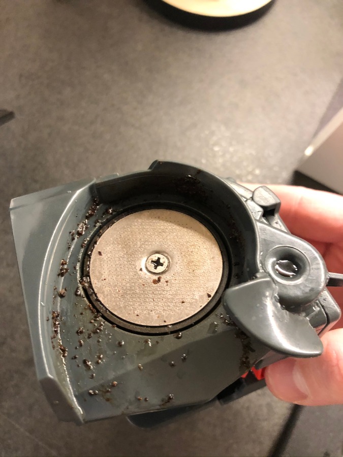

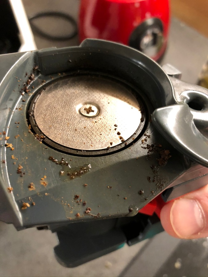

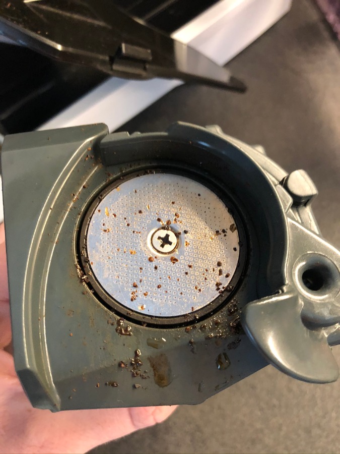

    Jedoch ist bereits nach einem Kaffee auf der Brüheinheit wieder jede Menge schmutz und ich weiß nicht ob das normal ist? Habe mal ein Foto angehängt:
    Auf jeden Fall ist bei der Brüheinheit ziemlich viel Kraft notwendig, wenn man diese mit dem Hebel auf und ab bewegen möchte.

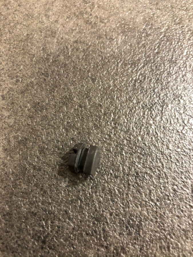

    Beim zerlegen der Brüheinheit ist leider ein kleines Gummiteil irgendwo rausgefallen und ich weiß nicht genau wo das hingehört. Hat da jemand eine Idee?
    Besorg dir ein Dichtungsset für die Brüheinheit, da ist dann auch Silikonfett dabei. Dann sollte die Brüheinheit wieder spielend leicht bewegbar sein. Dazu solltest du mal durch das Sieb gucken und schauen ob auch alle Löcher frei sind.
    Da wo du die Brüheinheit oben festhälst, siehst du einen kleinen Halbkreis. Da gehört das Gummiteil hin. Quasi nochmal aufschrauben und einfügen. Wie rum es gehört, erklärt sich dann von selbst.
    Das sieht nach zu grob gemahlenen Bohnen aus. Vll solltest du die Einstellung am Mahlwerk mal ein Klick weiterdrehen. Ein bisschen bleibt aber immer auf der Brüheinheit drauf.

    Das mit dem Gummiteil muss ich mir morgen ansehen. Kannst du mir genauer beschreiben wo das hingehört bitte? Sieht man die Stelle auf dem Foto oben? Bzw. was bezweckt dieses Teil?

  • Wichtig ist auch das Crema Ventil in der Brühgruppe, da sitzt auch oft viel Dreck drin.
    Das Gummiteil gehört zu dem Anschlag des Auswurfhebels. Das Feder den etwas ab. Der sitzt da, wo auf dem Foto dein Zeigefinger ist.
    Ja Danke das habe ich auch rausgenommen und gereinigt.
    Danke hab es gefunden und mir heute schon ein Silikonfett besorgt - jetzt ist das wieder leichtgängig und die Maschine funktioniert wieder ordentlich :1f642:

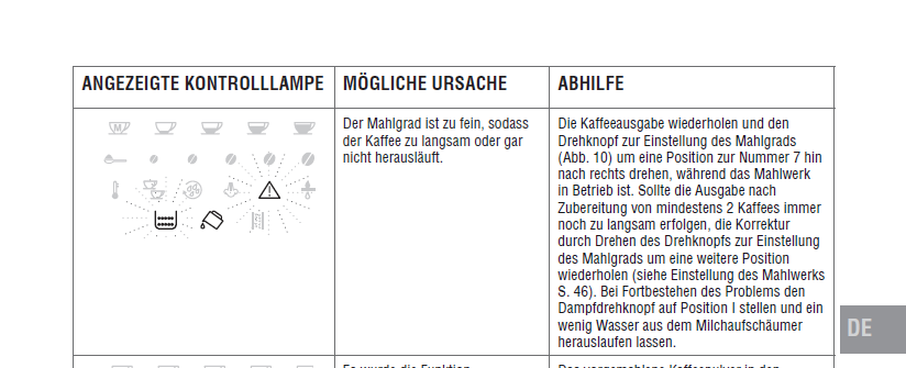

  • Sitzt im Wassertank ein Filter? Wenn ja, rausnehmen (Keimschleuder).
    Das blinkende Warndreieck zeigt an, "Blinkende Kontrolllampe: Der Enthärterfilter muss ausgewechselt werden."
    (Steht zumindest so auf Seite 9).
    Hast du schon selbst in die Bedienungsanleitung geschaut??
    Auf Seite 18 wird beschrieben, wie man die Maschine für den Betrieb mit Enthärterfilter einstellt. Ich würde es deaktivieren.
    delonghi.com/Global/InstructionManuals/DE/DE-5713213751.pdf
  • Heini-22 schrieb:
    Fehlermeldung Mahlgrad zu fein deutet in den allermeisten Fällen auf eine Verstopfung im Wasserkreislauf hin und/oder Defekte Pumpe.
    Ich habe jetzt mal die Einstellung gemacht dass kein Filter verbaut ist.
    Leider kam wieder kein Kaffee. - Hab hier nochmal ein Video hochgeladen was die Maschine jetzt macht.
    Nach dem Video habe ich auf spülen gedrückt und das hat wieder ganz normal funktioniert.
    streamable.com/xwm9t
    Kann die Pumpe defekt sein bzw. eine Leitung verstopft sein wenn das spülen ganz normal funktioniert?
