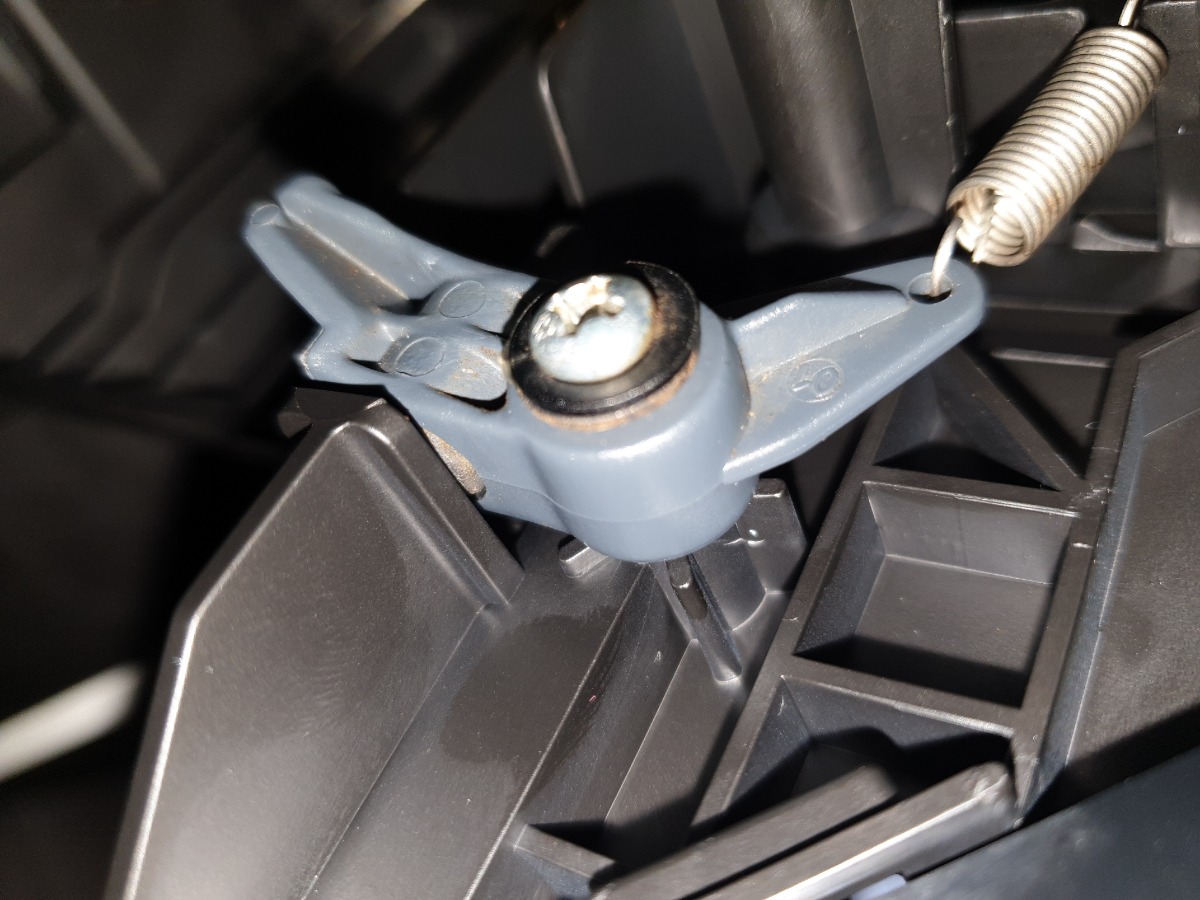

    Hallo aus Kärnten!
    Bei meiner 23.420 funktionierte der Tresterauswurf nicht.
    Dank der Forumbeiträge hier Ursache ermittelt, Hebel war gebrochen.
    Hab den Korpus getauscht und dabei auch gleich den Brühkolben getauscht.
    Bei diesem war ein O Ring kaputt, war daher undicht. Hab im Geschäft nur die ganze Einheit bekommen, Preis dafür war aber gut.
    Nach dem Zusammenbau läuft wieder alles,
    nur der Trester wird immer noch nicht ausgeworfen.
    Was kann das sein?
    Im Anhang ein Foto vom Hebel mit neuem Korpus.
    Danke für eure Rückmeldungen!

  • Hveli2406
    4
    • 5. Januar 2020 um 10:07
    der Hebel sieht auch ok aus, musste ihn ja auch vom alten auf neuen Korpus umbauen.

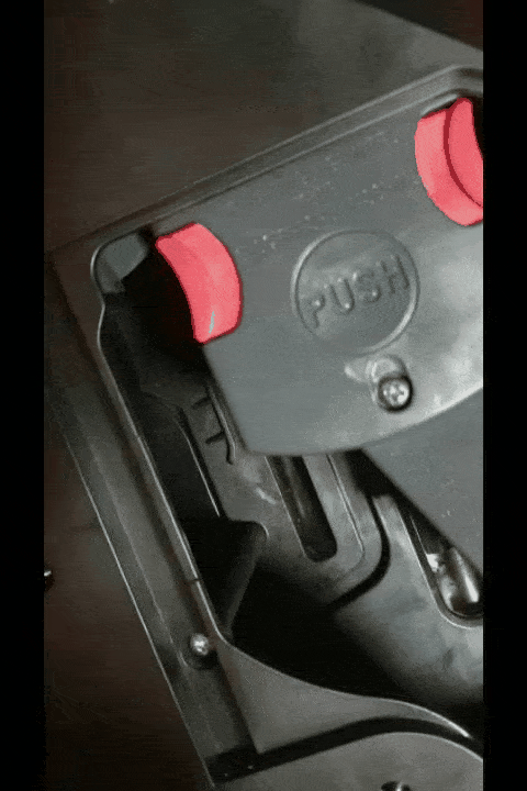

  • Hveli2406
    4
    • 5. Januar 2020 um 23:44
    Super danke Heini-22
    Ich wusste nur nicht wo der Schalter ist,
    war mit deiner Beschreibung aber kein Problem.
    Hab ein kurzes GIF gemacht.
    Was meinst du?
    Ist das eine Einstellungssache oder hat der Hebel was und ich muss ihn tauschen? Ich hab zwar den Korpus getauscht, aber der Hebel selbst ist noch der Alte.
      • 1,75 MB
      • 480 × 720
  • Heini-22
    602
    3.387
    Filebase Einträge
    Interessengebiet
    • 6. Januar 2020 um 08:28
    Irgendwas stimmt da nicht mit deinem Antrieb. Die Brühgruppe bewegt sich meiner Meinung nach beim Runterfahren zuviel.
    Ist der Brühgruppenschlitten lose? Hast du beim Korpus tauschen was verkehrt ein-/zusammengebaut?
    Es sieht so aus, als ob die Brühgruppe zu weit richtig Klappe raussteht, und dadurch der Hebel für den Auswurf nicht erreicht wird.
    Vielleicht ist an dem Hebel, der an der Maschine sitzt, auch ein kleines Stück abgebrochen.
    So sieht das bei mir aus. https://1drv.ms/v/s!ArZLWym4ZdB6qNp-wphOgSm8XseYUw?e=FKGQZl
    Habe mir jetzt dein GIF nochmal genau angesehen und mit meiner ECAM verglichen. Irgendwas stimmt da nicht mit dem am Chassis verbauten Hebel.
    Beim Runterfahren der Brühgruppe darf dieser garnicht nachgeben, der Stützt sich dann, wenn ich das richtig interpretiere, am Gehäuse ab. Dieser gibt nur beim Hochfahren der Brühgruppe nach.
    2 Mal editiert, zuletzt von Heini-22 (6. Januar 2020 um 08:43)
