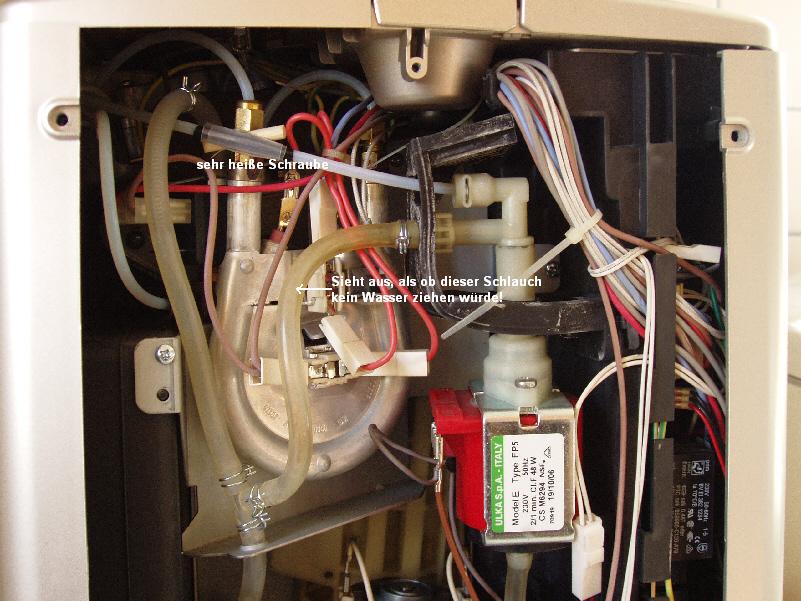

    Beim Abschrauben des Gehäuses ist mir aufgefallen, dass ein dünner weißer Plastikschlauch im oberen Bereich an einer Schraube vorbeiläuft, die sehr heiß wird, so dass der Schlauch etwas geschmolzen ist (?). Diesen habe ich nun isoliert und mit einem Hölzchen auf Abstand gebracht. Die durchsichtigen Schläuche im unteren Bereich ziehen alle Wasser, ein oberer, der irgendwie im Kreis läuft ist nur 1cm mit Wasser gefüllt. Allerdings bekomme ich da keinen Kreislauf zustande.

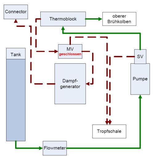

    Zu den Schläuchen:
    Die weißen sind Druckschläuche aus Teflon, die durchsichtigen dicken sind Silikonschläuche, die bei Überdruck das Wasser in die Tropfschale leiten.

    Einen Wasserlaufplan habe ich auch mal erstellt (Bilder anklicken zum Vergrößern):
    Dampf-/Milchbezug
    Kaffeebezug:

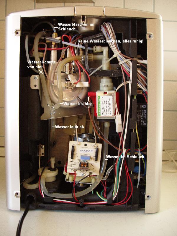

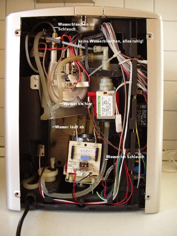

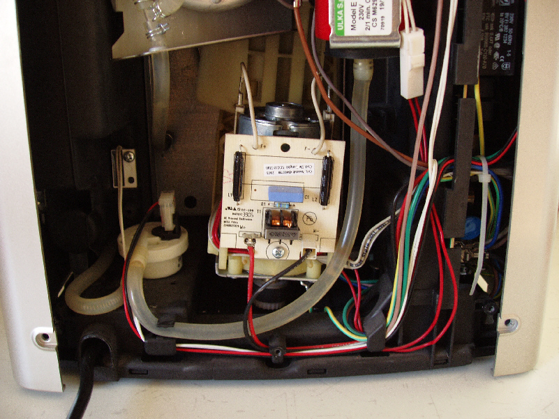

    Nun denn. Ich habe Bilder vom Innenleben meiner Maschine gemacht.
    Wenn mir jemand sagen könnte, was ich noch abschrauben, durchpusten und intensiver entkalken könnte, heute kommt nämlich übers Wochenende Besuch aus france und da ohne Café au lait. Geht gar nicht.
    lg - kaffeetasche

    irgendwo muss eine leichte Verstopfung vorliegen, da musst du nun eingrenzen wo :
    1. Frage : Kannst du mit aufgesteckter Heisswasserdüse Heisswasser beziehen oder geht das eher schlecht ?
    2. Frage : Beim Spülvorgang der Maschine kommt da Wasser wie immer oder eher weniger ?
    3. Frage : Wie klingt die Maschine bei Durchführung von 1. und 2. , irgendwie anders als sonst
    Der am Foto vermeerkte Schlauch in dem kein Wasser ist ist eigentlich nur der Überdruckschlauch nach der Pumpe, falls Verstopfung vorliegt wird üner Ventil in die Pumope abgeleitet, wenn dort kein Wasser rinnt ist der Thermoblock noch nicht ganz verstopft sonst würd dort schon das Wasser abrinnnen.

  • kaffeetasche schrieb:
    Das mit dem Überdruckschlauch habe ich mir schon fast gedacht. Das ließ sich sehr gut an der geöffneten Maschine beobachten
    Das heißt, dass Du dort Wasserabgang sehen konntest? Man sieht nämlich, dass in dem an der T-Kupplung nach unten führenden Schlauch Wasse steht, das darf so nicht sein.

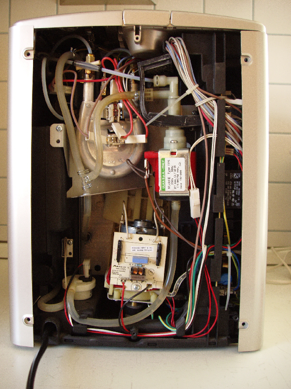

    Ich habe die Ansicht nochmal beschriftet, vielleicht hilft es.
    lg kaffeetasche :2639:
      83,08 kB, 600×800, 1.113 mal angesehen
  • Wie schon mehrfach erwähnt, darf in dem Überdruckschlauch (dort wo Du "wasser bis hier" geschrieben hast), kein Wasser stehen oder ablaufen. Wenn es das macht, ist irgendwo eine Verstopfung, oder das Überdruckventil am Pumpenausgang ist ausgeleiert.
  • Wenn das Wasser wärhend dem Bezug durch den markierten Schlauch kommt, schaltet das Magnetventil entweder nicht(nicht richtig, oder es ist mit Kalk verstopft, bzw. der Weg danach. Es gibt nun verschiedene Wege das zu prüfen, aber nur, wenn Du handwerklich ein wenig geschickt bist und Dir das zutraust.
