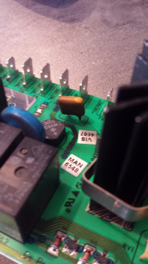

Die 2 Stecker von den Thermofühlern auf der Platine vertauscht? -
Brühgruppe verfährt normal nach dem einschalten.
Die 2 Thermofühler haben Durchgang. Die 2 Stecker wurden nicht vertauscht. -
Ich meinte die 2 Temperaturfühler auf den Heizungen, und ob vielleicht die die Kabel davon auf der Platine vertauscht wurden...
Die 2 Therperaturfühler haben Durchgang und auch den passenden Ohm-Wert.
Vertauscht auf der Platine wurden sie definitiv nicht. -
Weiss nicht ob wir von den gleichen Reden?? Die 2 weissen Thermostate auf der Dampfheizung sollten Durchgang haben, die 2 Temperaturfühler sollten ca 120Kohm bei Zimmertemperatur haben...
Ja, die 2 Thermostate der Dampheizung haben Durchgang und bei den Fühlern passt der Ohmwert.
Werden im Testmodus beide Heizungen heiss??
Ja. Läuft eigentlich alles wie es soll.

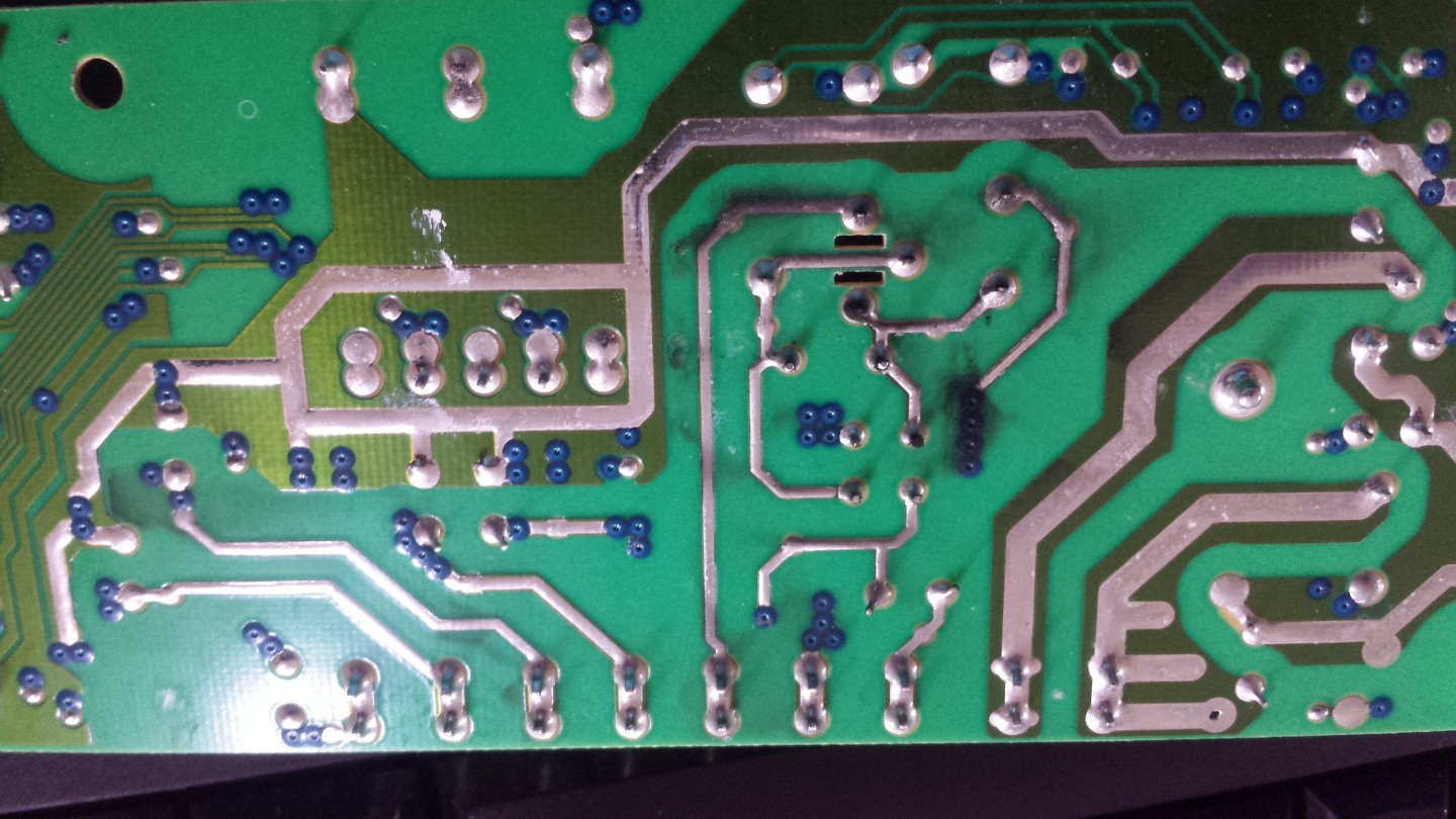

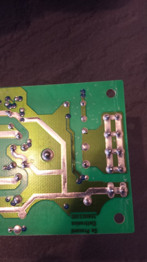

Ist vielleicht ein Steckkontakt von den Temperaturfühlern auf der Platine locker? (kalte Lötstelle)
Reedplatine vom Antrieb eventuell noch...??? -
Nicht dass ich was entdeckt hätte.
Also wenn die Platine repariert wurde, alle Widerstandsmessungen passen, im Testmodus alles funktioniert, gibts nicht mehr viel.... (meiner Meinung)
Würde noch die Reedplatine tauschen, kostet nicht die Welt... -

So, alles nochmals durchgemessen und kontrolliert.
Es waren doch tatsächlich die Anschlüsse der beiden Stecker von den Thermofühlern auf der Platine vertauscht.
Offensichtlich damals was getestet und nicht zurückgesteckt.
Es läuft jetzt alles wieder soweit fehlerfrei.
