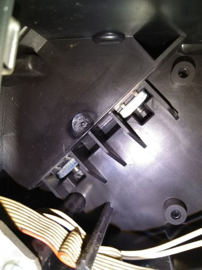

    Was mir noch aufgefallen ist, dass ein Gewinde fehlt, und zwar das welches unter dem Metallblech zur Befestigung des Brühkolbens sitzt( im Kunststoff der Maschine). Eine der beiden Befestigungsschrauben hält somit nicht mehr. Da der Kolben jedoch noch auf der linken Seite verschraubt ist, hab ich das erst Mal gelassen.
    Kann mir jemand sagen, was ich da für ein Gewinde brauche?

  • Heini-22 schrieb:
    Das sind metrische Gewindeschrauben, die Mutter dazu, Vierkant Mutter, Sitz links in einer Aussparung, quasi neben der Leistungselektronik.
    Das Loch in dem die Mutter fehlt ist im schwarzen Kunststoffgehäuse der Maschine. Da das Loch rund ist bekomm ich doch dort keine Vierkantmutter rein?
    Dieser Beitrag wurde bereits 1 mal editiert, zuletzt von sunshineandrain ()
  • Ja, das ist im Kunststoffgehäuse. Aber diese Mutter kommt von der Seite rein wo die Leistungselektronik ist. Wenn man auf die Elektronik schaut, links oben davon. Das sollten ja zwei Schrauben an der Seite sein. Wir sprechen doch von der Befestigung des Brühlkolbens rechts, wenn man von vorne auf die Maschine schaut, oder?
