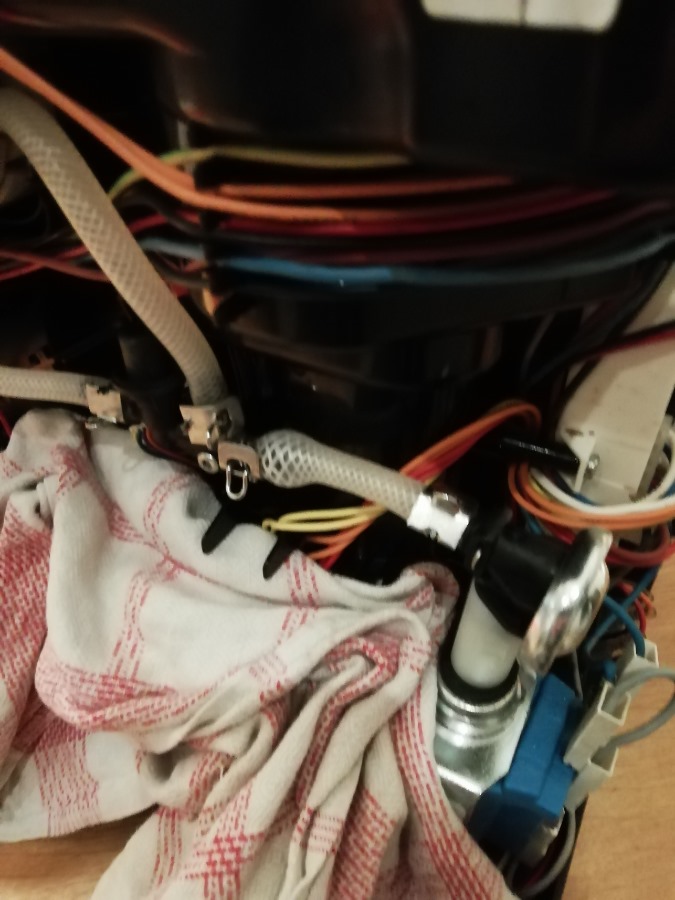

    Hallo Zusammen,
    ich habe das Problem, dass meine Maschine immer System füllen zeigt. Will ich das System füllen, hört man leise die Pumpe, aber kein Wasser läuft durch.
    Neue Pumpe gekauft, leider Problem noch da. Neuen Membranregler gekauft, und Wasser läuft wieder. Leider nicht lange, beim Auslaufventil nach Pumpe ist Schluss und dort staut sich das Wasser. Siehe Foto. Wenn ich den oberen Schlauch vom Ventil abziehe kommt dort Wasser raus (wenn Pumpe läuft) also müsste das Ventil nicht zu sein. Nächster stop ist dann der Dampferhitzer. Kann ich davon ausgehen, dass dieser hinüber ist?
    Wenn ich den Kreislauf wieder schließe und am Keramikventil (nach Dampferhitzer) den Schlauch aufmache, staut es sich auch wie auf dem Bild zu sehen.
    Was meinen die Experten?
    Besten Dank für Hilfe.
    hört sich nach Verkalkung an.
    Betreibst du die Maschine mit Filter?
    Mit was entkalkst du?
    MfG
    Michael

  • maze
    78
    891
    • 13. März 2020 um 10:32
    Das eigentliche Ventil ist nach dem Abzweig nach oben, Ventil ausbauen und zerlegen.
    den Schlauch, welcher vom Ventil nach oben zum Dampferhitzer führt, hab ich ja bereits abgeszogen und vom Ventil kommt Wasser raus, wenn ich die Pumpe laufen lass. Da kann doch dann da keine Verstopfung sein? Oder?
  • maze
    78
    891
    • 13. März 2020 um 11:46
    Der Abzweig nach oben ist immer offen, das Ventil ist dort wo die Kappe mit den drei Haltenasen draufgesteckt ist. Die Nasen mit einem Schraubendreher aufhebeln und den Ventilstössel rausziehen.
    Such mal im Web nach Jura Auslaufventil
    Einmal editiert, zuletzt von maze (13. März 2020 um 11:53)

  • murby81
    12
    • 13. März 2020 um 19:36
    Leider war das nicht der Fehler. Hab das Ventil auseinander genommen. Hat mir nicht verschmutzt ausgesehen. Hab alles mal schön gereinigt und in Zitronensäurelösung eingelegt. Den Nibbel und die Dichtungen hab ich noch mit Silikonfett eingeschmiert. Leider ohne Erfolg. selbes Problem...

  • maze
    78
    891
    • 14. März 2020 um 09:43
    Ich meinte den Erhitzer durchpusten probieren, wenn der zu ist und die Verstopfung am anschlussrohr liegt kannst du versuchen ihn mit einem stück Draht freizubekommen.
  • murby81
    12
    • 14. März 2020 um 12:29
    Durchpusten keine Chance, da geht nix. Am Eingang komm ich ca. 20 cm mit nen Draht rein, am Ausgang geht gar nichts mit nen Draht. Ist das Normal?
  • maze
    78
    891
    • 14. März 2020 um 13:18
    Bau den Erhitzer aus und versuch mit Akkuschrauber und kleinem Bohrer durchzukommen. Wenn das nicht geht dann neues Teil.
  • murby81
    12
    • 15. März 2020 um 10:47
    • #14
    Besten Dank. Bin mit dem Akkubohrer durchgekommen. Der Erhitzer läßt sich jetzt wieder durchpusten.
    Leider hab ich dann gestern einen Fehler gemacht. Nachdem das System sich gefüllt hat (dauerte nur ca. 1 Sek.) hab ich die Maschine wieder zusammengebaut. Hab mir dann einen Kaffee machen wollen. Nachdem ich hörte, dass die Pumpe stark arbeitete, hörte ich einen leichten knall und ein zischen. Alles wieder aufgeschraubt und gesehen, dass mir jetzt der Schlauch (siehe oben) geplatzt ist.
    Die Elektrik hat zum Glück nichts abbekommen. Ich geh mal davon aus, dass noch viel mehr in der Maschine zu ist. Hab jetzt festgestellt, dass sich Thermoblock und Magnetventil auch nicht durchblasen lassen. Muss das so sein? Ich denke eher nicht, oder?
  • maze
    78
    891
    • 15. März 2020 um 12:18
    • #15
    Die Z5 hat kein Magnetventil, die Umschaltung Dampf/Heißwasser und Kaffeebezug erfolgt durch das elektrische Keramikventil. Jetzt musst du nach einer weiteren Verstopfung suchen wobei ich zuerst nach dem zweiten Auslaufventil kurz vor der Brühgruppe schauen würde.
    Such mal im Netz nach: Jura Z5 Wasserlaufplan

  • murby81
    12
    • 21. März 2020 um 19:55
    • #18
    So, ich melde mich mit Erfolg zurück. Nachdem ich auch noch die Fluid Andockbuchse kaputt gemacht hab, hab ich diese auch gleich mit den Schläuchen bestellt.
    Danach leckte das Ausgangsventil. Nachdem ich die Dichtung und den Ventilstift erneuert hab, war dieses dicht. Leider aber nicht am Ausgang vom Ventil, da lief dann alles raus :( Konnte das aber auch schnell beheben, da mir dort die Dichtung flöten gegangen ist. Zum Glück waren bei den ganzen Ersatzteilen auch genugt Dichtungen dabei.
    Danach hatte ich noch ein kleines Problem mit dem Entkalkungsprogramm, konnte das aber auch mit der Forensuche beheben.
    Nochmals besten Dank an alle, besonders an maze.
