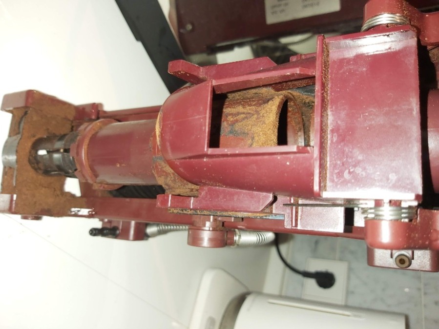

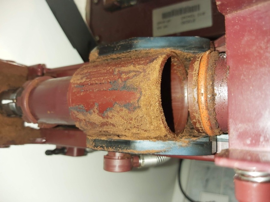

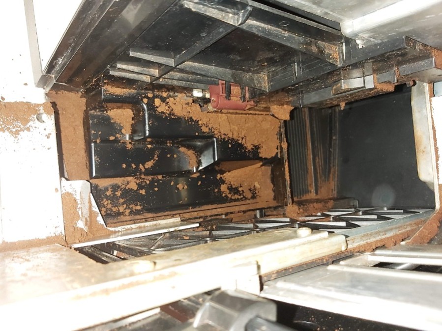

    Ich habe folgendes Problem.
    Vor einiger Zeit oberen und unteren Kolben gewechselt.
    Jetzt bleibt wahnsinnig viel Kaffeemehl im Bereich der Brüheinheit.
    Beim bewegen der Brüheinheit fällt mir auf, dass der untere Kolben nur mit extrem hohem Kraftaufwand über den unteren Friktionskolben zu bewegen ist. Wie kann das sein? Kann es sein dass die Bauweise des unteren Kolben sich geändert hat und deshalb beides gewechselt werden muss?
  • Hatte den unteren Kolben ausgebaut und von innen gefettet. Dann ging es einigermaßen-
    Jetzt, nach zwei Wochen, ist wieder alles versifft.
    Und ich bekomme den Kolben gar nicht mehr über den Friktionskolben, hängt einfach davor und geht nicht drüber.
    Ich schätze das wird im Betrieb genauso sein.
    Oder ist da ein bestimmtes Fett von Nöten?
    Die Feder ist ok.

  • Nicht nur an den Kolben denken, die Kraft muss auch aufgewendet werden, also leichtlaufende Mechanik ist wichtig.
    Ich würde die ganze Brühgruppe einmal schon sauber machen, auch die Spindelsitze und das muss per Hand extrem leicht verfahrbar sein.
    Fett habe ich da nie viel benötigt, lediglich die Spindelsitze und die O-Ringe der Kolben müssen gefettet sein.
    Den Hinweis von Herrn Rindfleisch oben hast du gelesen?
    Hat zwar mehr mit dem Dreck zu tun, aber Dreck macht ja auch wieder alles schwergängiger.
    Achim, er meint den unteren Brühkolben und dessen aufschnappen auf das untere Friktionsteil, ist doch auch logisch.
    Wenn er gar nicht mehr eintaucht, ist mächtig was nicht in Ordnung an der Mechanik (Reibung, Hebel....)
    Ist die Feder unten noch original, wie sitzt die?

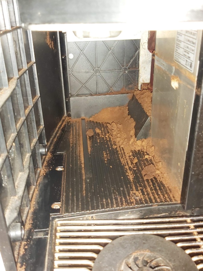

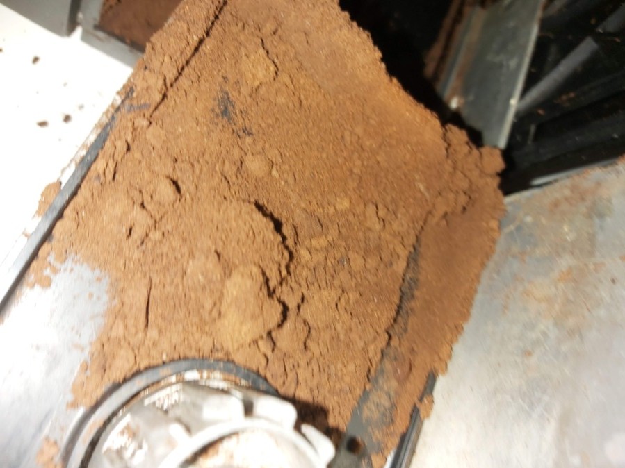

  • Na das Problem ist ganz einfach zu lösen... Mit einem Staubsauger und etwas mehr Pflege!
    Es hat schon seinen Grund dass WMF in der Bedienungsanleitung was von wöchentlich aussaugen schreibt :1f607:
    Wenn ich meine 1000er 3 Wochen nicht aussauge (kommt auch mal vor, aber selten) dann sieht sie auch so aus....
    Also aus meiner Sicht alles gut mit Deinem Baby.... es mahnt nur nach etwas Zuwendung :1f602:

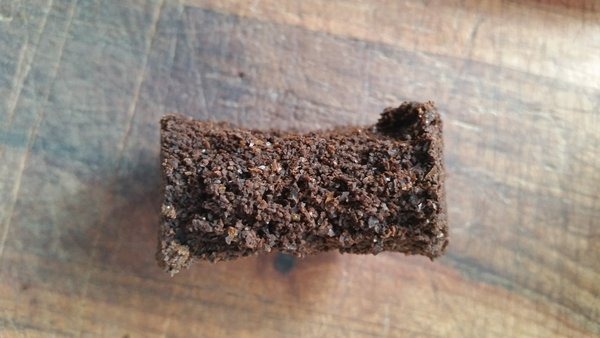

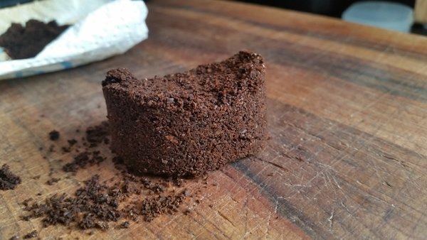

  • Der Kaffee sieht merkwürdig fein aus, die Menge ist für mein Empfinden nicht normal.
    Gruss Ingo ;)
  • Der feine Kaffee ist das alleinige Problem, die trockenen Körper müssen so Größe 2 x Zuckerkristall haben.
    So schaut das bei mir aus
    Gruss Ingo ;)
