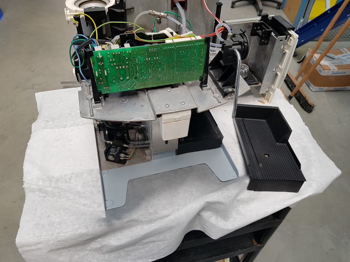

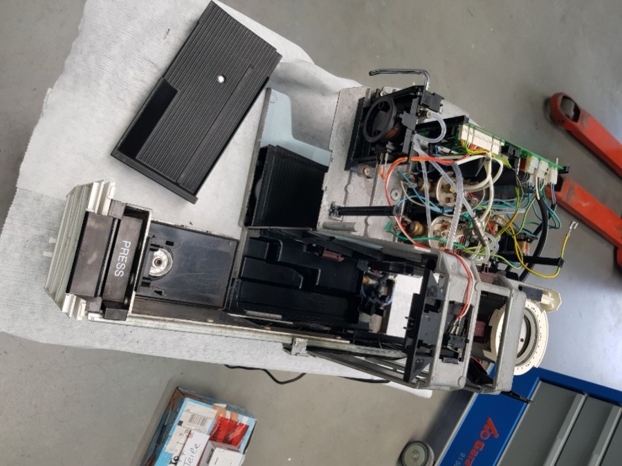

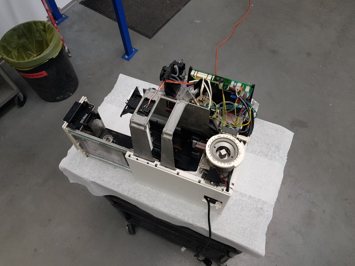

  • Ich komme nicht so richtig weiter, Maschine habe ich komplett zerlegt und durchgereinigt.
    Eigentlich ist die "Alte Dame" die Mühe fast nicht wert aber sie brüht so fantastisch guten Kaffee :1f642:
    Pumpe getauscht, Flowmeter getauscht, Pins am Board sind ok, noch ein Jura Rückschlagventil eingesetzt und alle anderen "elektrischen Fuschereien", mit TESA fisierte Brüche mit 2K Materialaufbau wieder gefixt, Alukorrosion beseitigt und versiegelt sowie falsche Kabelführung bereinigt, da war (k)ein Fachmann dran...^^
    (Fotos nur für mich zur Dokumentation hier hochgeladen)
    In der Reinigung letzte Woche hing sie irgendwie fest, ich hatte Zeit und wollte mal sehen wie viele Tanks sie durchzieht.
    Bei Tank 7 hatte ich dann doch die Nase voll und habe sie ausgeschaltet, danach war sie im Normalbetrieb.
    Wenn ich sie jetzt einschalte, leuchtet die gelbe LED und sie heizt bis zur Erstspülung auf.
    Diese dauert dann unendlich und wenn die Schale vorne voll ist, schalte ich sie aus und wieder an, grüne LED leuchtet und ein Kaffeebezug läuft ohne Probleme.
    Flowmeter war gewechselt, Wasserstörung kommt auch nicht mehr, aber warum zum Henker hört sie nicht auf zu spülen....
    Hast du noch eine Idee?

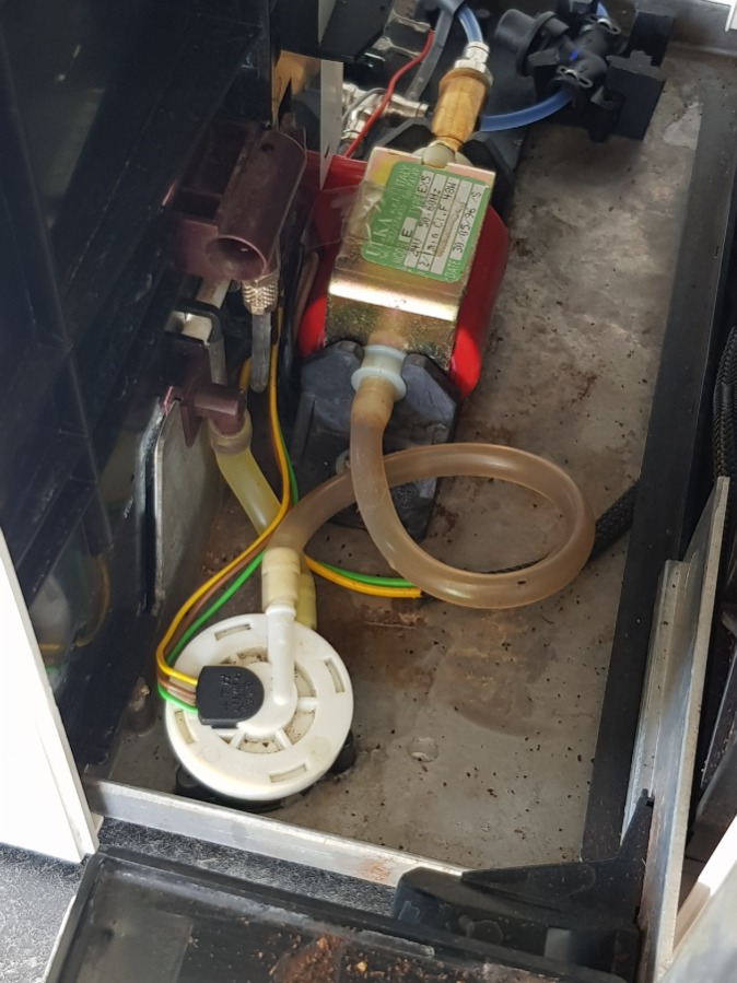

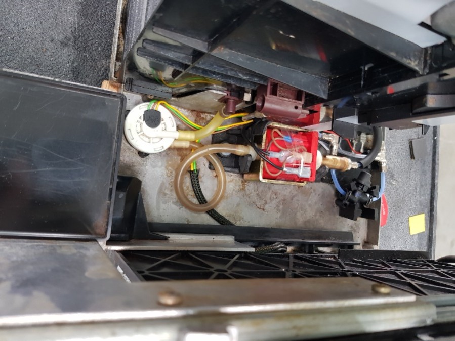

      309,91 kB, 1.200×900, 207 mal angesehen
      259,28 kB, 1.200×900, 223 mal angesehen
      145,77 kB, 899×674, 190 mal angesehen
      296,74 kB, 1.200×900, 203 mal angesehen
    Gruss Ingo ;)

    Außerdem würde ich gerne ein Foto von der anderen Seite der Hydraulik (Tankstutzen -> Flowmeter -> Pumpe) sehen.

  • MrLed schrieb:
    Ich meine, der Schlauch vom Tank muß unten hin, der Schlauch zur Pumpe oben.
    Genau so ist es.
    Deshalb hatte ich um das Foto aus der Hydraulik gebeten.
    Die Schläuche am Flowmeter sind vertauscht angeschlossen.
    Das oben eingefügte Foto hatte ich vor lauter Werbung im Forum einfach übersehen - aber darauf sieht man eindeutig den Fehler.
