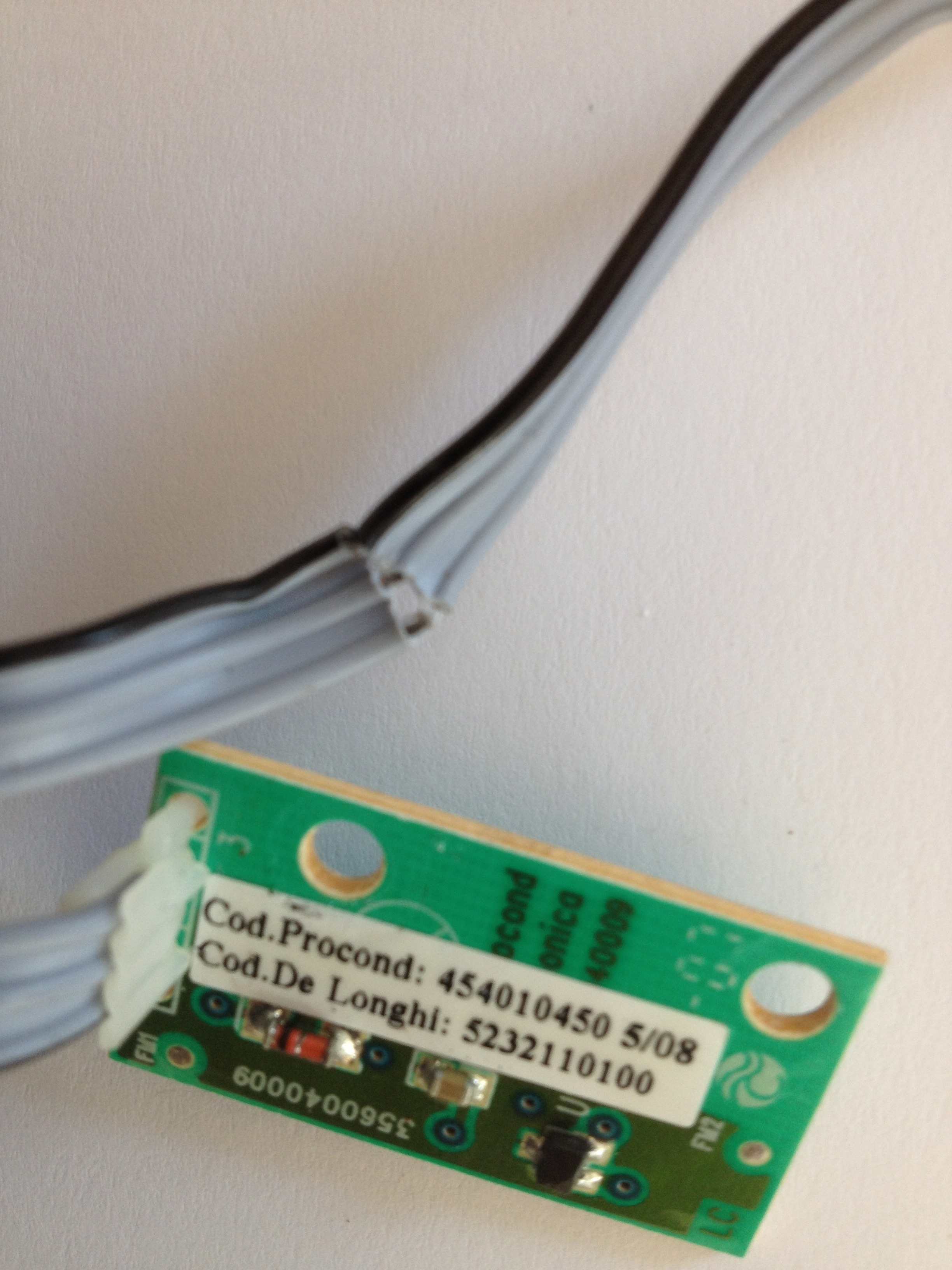

  • Reed Platine - kabel
    Vielen Dank !!!
    Ihre Beitrage haben mein Kaffee machine gerettet !
    Habe das Vertrauen bekommen dass ich es selbe Reparieren könnte, gelernt was Kaputt ist, wo ich es Bestellen kann, und wie ich es Austauschen kann.
    Im Dateianhang ein Bild von meine Reed Platine und Kabel - ich weiss nicht wie, aber die Kabel war durch..
    Schone grüss von ein Holländer im Deutschland
    :thump:

  • Danke für das Lob und Glückwunsch zur gelungenen Reparatur :thump:
