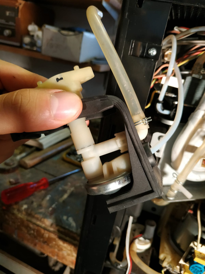

    Weiterhin habe ich mit Druckluft die Leitungen durchgeblasen und mich nach und nach an die Problemstelle herangetastet. Als ich die Rückseite aufgeschraubt und dort die Schläuche untersucht habe ist aufgefallen, dass es wohl im Bereich der roten Pumpe hängt. Die Schläuche vom Wasserbehälter zur Pumpe sind frei. Wenn die Pumpe arbeitet läuft nur sehr wenig Wasser durch den Schlauch zur Pumpe und nach der Pumpe sieht man garnichts mehr. Ich hänge ein Bild der Pumpe, auf dem das Typenschild sichtbar ist an den Post an.
    Direkt auf der Pumpe ist so ein Hartplastik-Aufsatz mit einer Feder darin. Den hatte ich auch mal abgebaut und versucht mit Druckluft durchzublasen, allerdings kommt hier auch nichts durch. Ich bin mir nicht sicher, ob das gehen sollte oder ob das durch die Feder-Mechanik irgendwie verhindert wird. Ich hänge auch ein Bild von dem Hartplastik-Aufsatz an, damit ihr wisst wovon ich spreche.
    Nun also meine Frage(n): Ist das Problem die Pumpe selbst oder der Hartplastik-Aufsatz mit der Feder darauf? Bekomme ich irgendwo günstige Ersatzteile her?

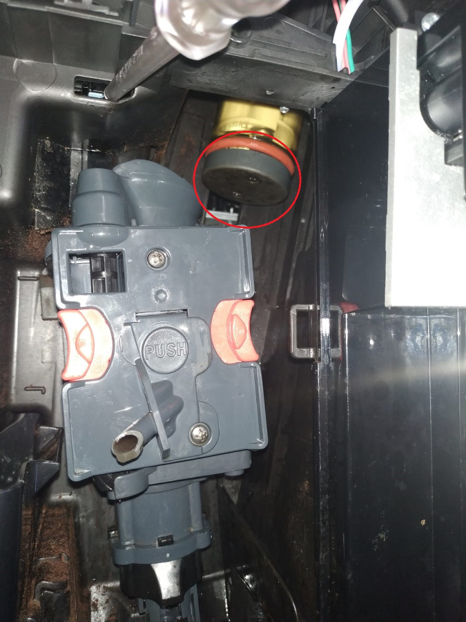

    Ich bin jetzt noch über etwas anderes gestolpert. Ich wollte direkt nochmal eine Entkalkung laufen lassen und scheinbar bewegt sich hierbei meine Brühgruppe nicht an die richtige Position. Dadurch läuft das Wasser aus dem Brühkolben einfach in die Maschine und es kommt zur Überschwemmung in der Küche. Ich habe die Maschine etwas ausgetrickst und den Tür-Sensor händisch mit einem Schraubenzieher betätigt um den Vorgang zu beobachten. Ich hänge ein Bild an diese Nachricht an, in dem ich markiert habe wo das Wasser herausströmt. Das Bild habe ich während der Entkalkung gemacht bzw. habe sie für das Foto kurz unterbrochen.
    Vielleicht habe ich auch bei meinen ganzen Reinigungs-Bemühungen irgendetwas wieder falsch zusammengebaut, das kann ich mir aber fast nicht vorstellen bei dem Fehlerbild.
    Ist hier etwas defekt? Normal müsste sich die Brühgruppe doch während der Entkalkung rechts unter dem Brühkolben befinden oder nicht?
    Nachtrag:
    Das Problem hat nichts mit der Entkalkung selbst zutun sondern scheinbar mit der Wasserleitung/Schläuchen, die beim Wasserdampf verwendet werden. Sobald der Wassderampf aktiviert/angesteuert wird läuft die Maschine am Brühkolben innen aus. Ist da etwas undicht? Oder sollte irgendein Ventil oder ähnliches eigentlich geschlossen sein wenn der Wasserdampf benutzt wird, was bei mir offen ist? Ich habe das ganze gefilmt damit ihr versteht was ich meine. Oben rechts im Eck sieht man (wenn auch etwas dunkel), wie der Brühkolben Wasser durchlässt, das frei in die Maschine tropft, sobald die Pumpe arbeitet, um den Dampf zu produzieren. Das Video hat es beim Konvertieren nach WMV irgendwie gedreht, sorry.
