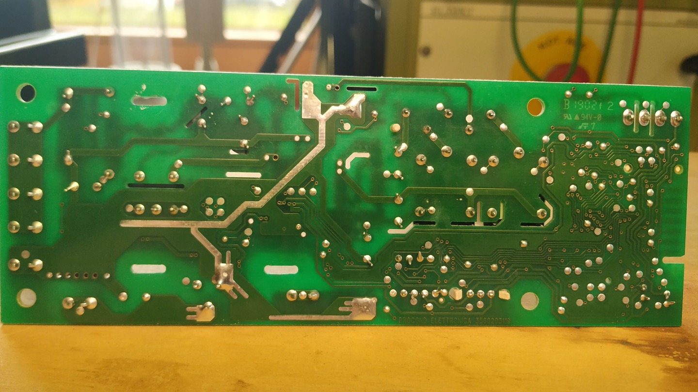

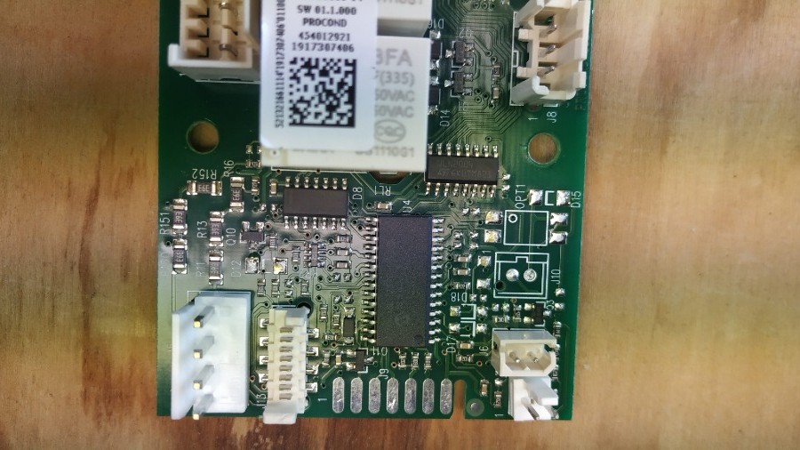

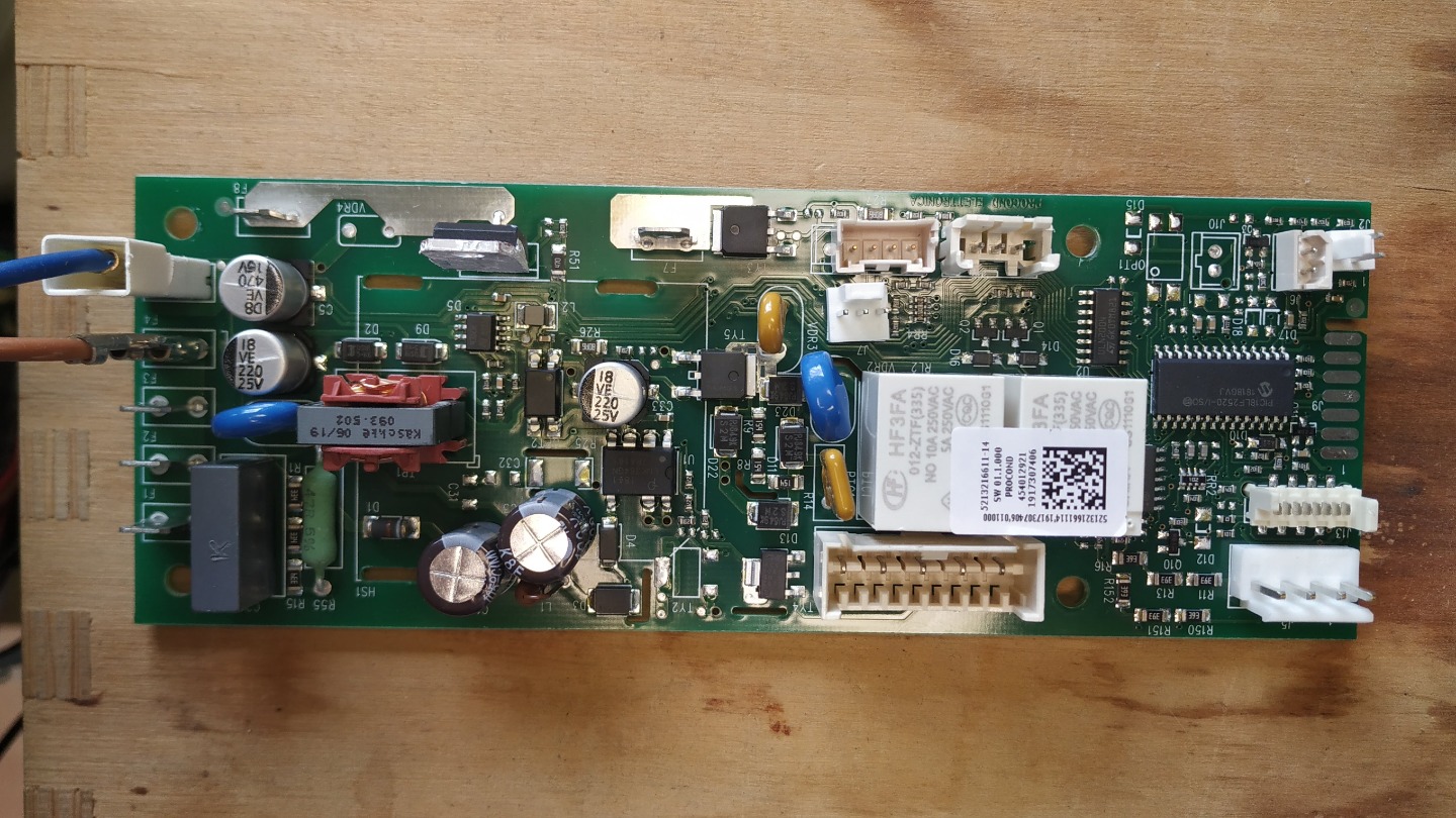

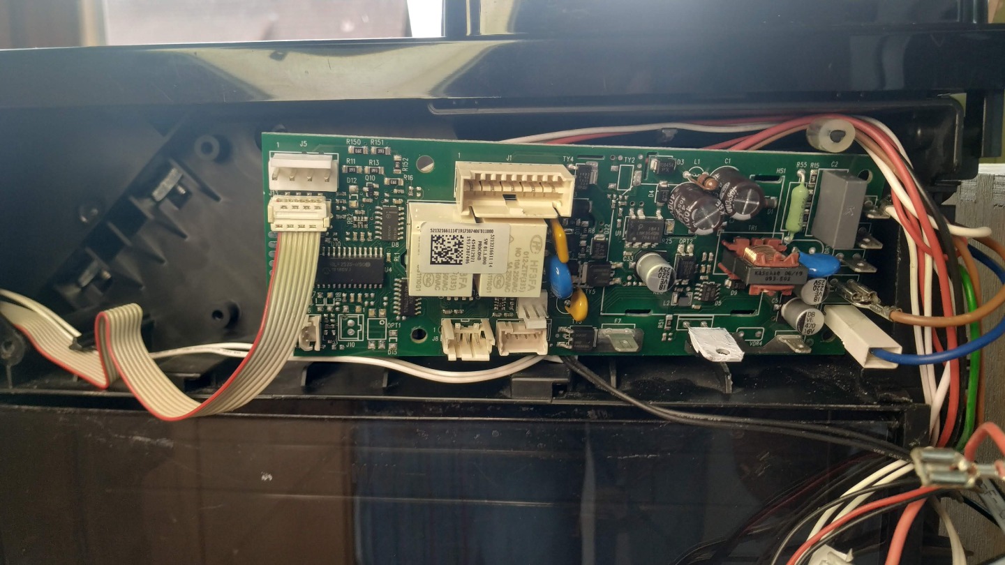

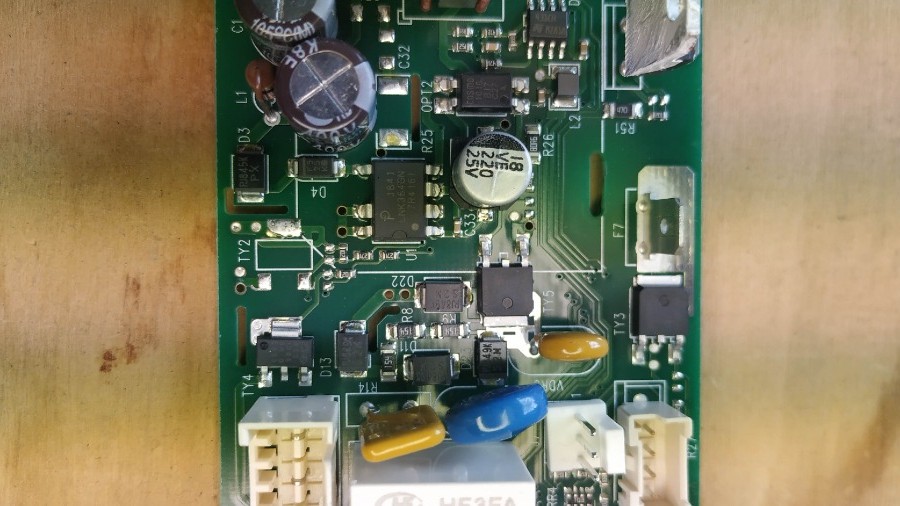

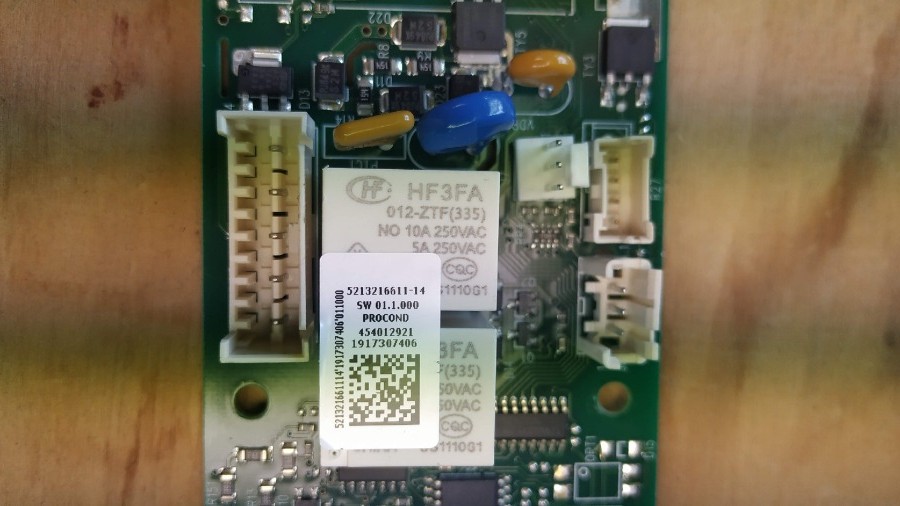

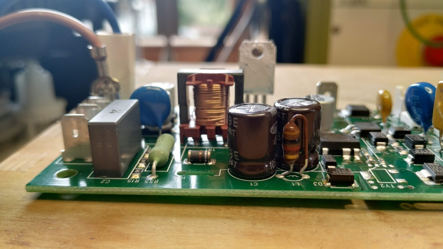

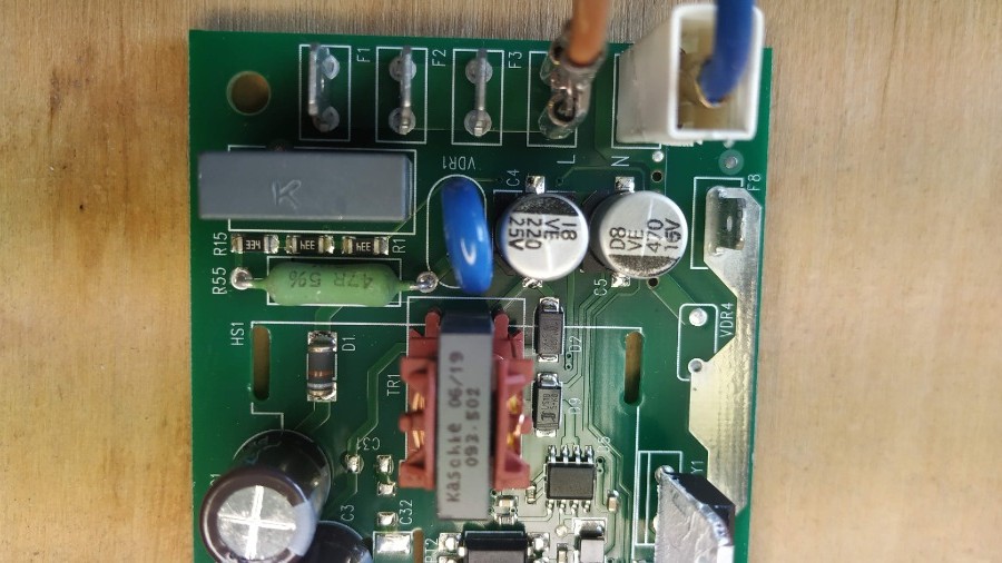

    ich habe eine defekte De'Longhi 23.210.B mit folgenden Fehlerbild:
    Wenn ich die Maschine ans Netz anschließe (Anschalter auf 1), laufen alle Icons im Bedienfeld einmal durch. Anschließend zeigt die Maschine auf keinen Tastendruck eine Reaktion. Ich kann sie auch nicht in den Testmodus versetzen. Wenn ich alle Stecker von der Leistungsplatine abziehe und lediglich das Bedienpanel und die Netzleitung angeschlossen lasse, laufen auch wieder alle Symbole durch und anschließend blinkt das Ausrufezeichen dauerhaft. Da ich die Maschine nicht in den Testmodus bekommen, gehe ich von einem Defekt auf der Leistungsplatine aus. Hier kann ich jedoch kein defektes Bauteil erkennen. Da ich leider keine Spannungswerte für Messpunkte auf der Leistungsplatine gefunden habe, um zu überprüfen, ob die Leistungselektronik defekt ist, wollte ich nun euch mal um Hilfe fragen.
    Es schält auch keines der beiden Relais.
    Um euch selbst ein Bild vom Zustand zu machen, habe ich einige Bilder angehängt und einen Video vom Fehler angehängt.
    Externer Inhalt youtu.be
    Inhalte von externen Seiten werden ohne Ihre Zustimmung nicht automatisch geladen und angezeigt.
    Durch die Aktivierung der externen Inhalte erklären Sie sich damit einverstanden, dass personenbezogene Daten an Drittplattformen übermittelt werden. Mehr Informationen dazu haben wir in unserer Datenschutzerklärung zur Verfügung gestellt.
    Wo auf der Platine müssten welche Spannungen anliegen?
    Oder was denkt Ihr könnte die Ursache für den Fehler sein?
    Welche Grundvoraussetzungen gibt es für den Testbetrieb?

    • 20. Juni 2020 um 21:56
    Im Saeco Support Forum gibt es Schaltpläne im DeLonghi Bereich. Vielleicht helfen dir die weiter.

    • 21. Juni 2020 um 10:10
    Ich würde die Leistungselektronik mal mit einem Pic-Programmer zurücksetzen.
