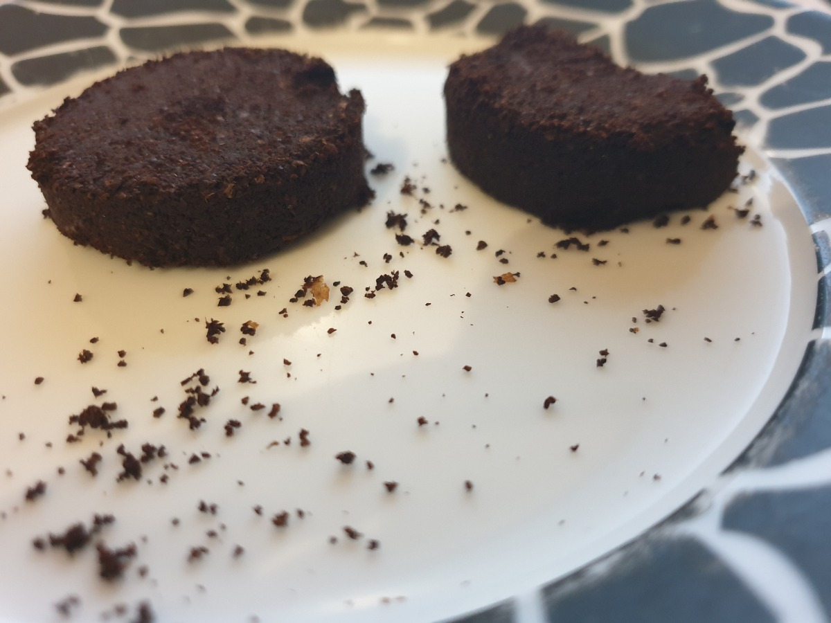

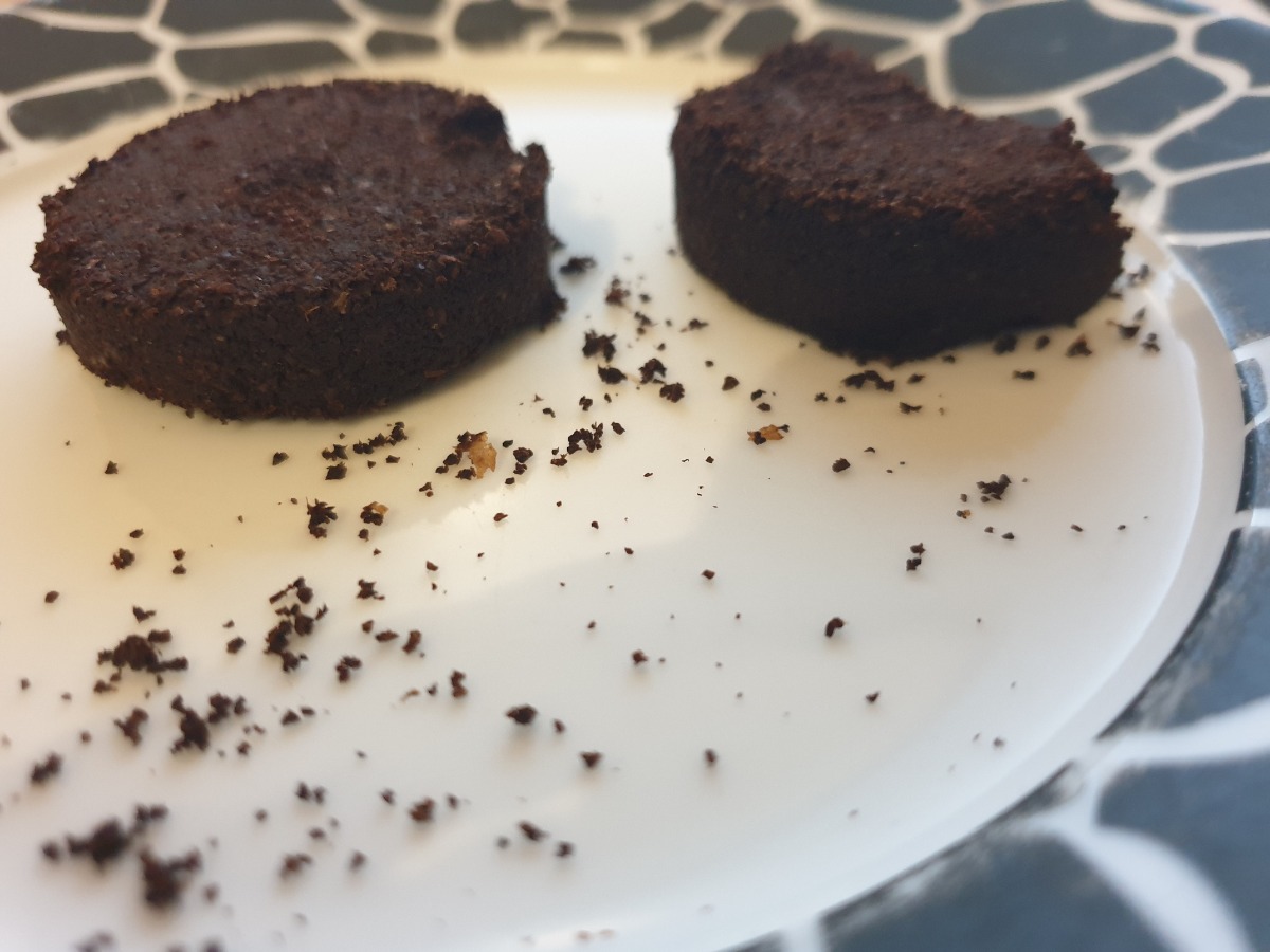

    Also das mit den 2 cm sollte passen aber in 4 sec??? Stell mal ein Bild vom Tresterpuck rein, warscheinlich zu grob gemahlen...
  • andre2108
    8
    • 30. Juni 2020 um 21:27
    hier die puks
    das mahlwerk steht momentan 1 strich unter 3

    Ist das Stufe 1?
  • andre2108
    8
    • 30. Juni 2020 um 21:35
    1 strich unter 3

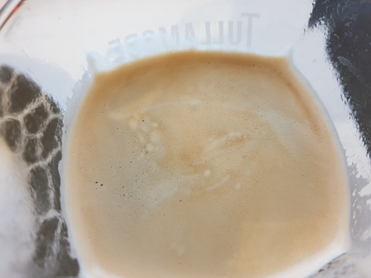

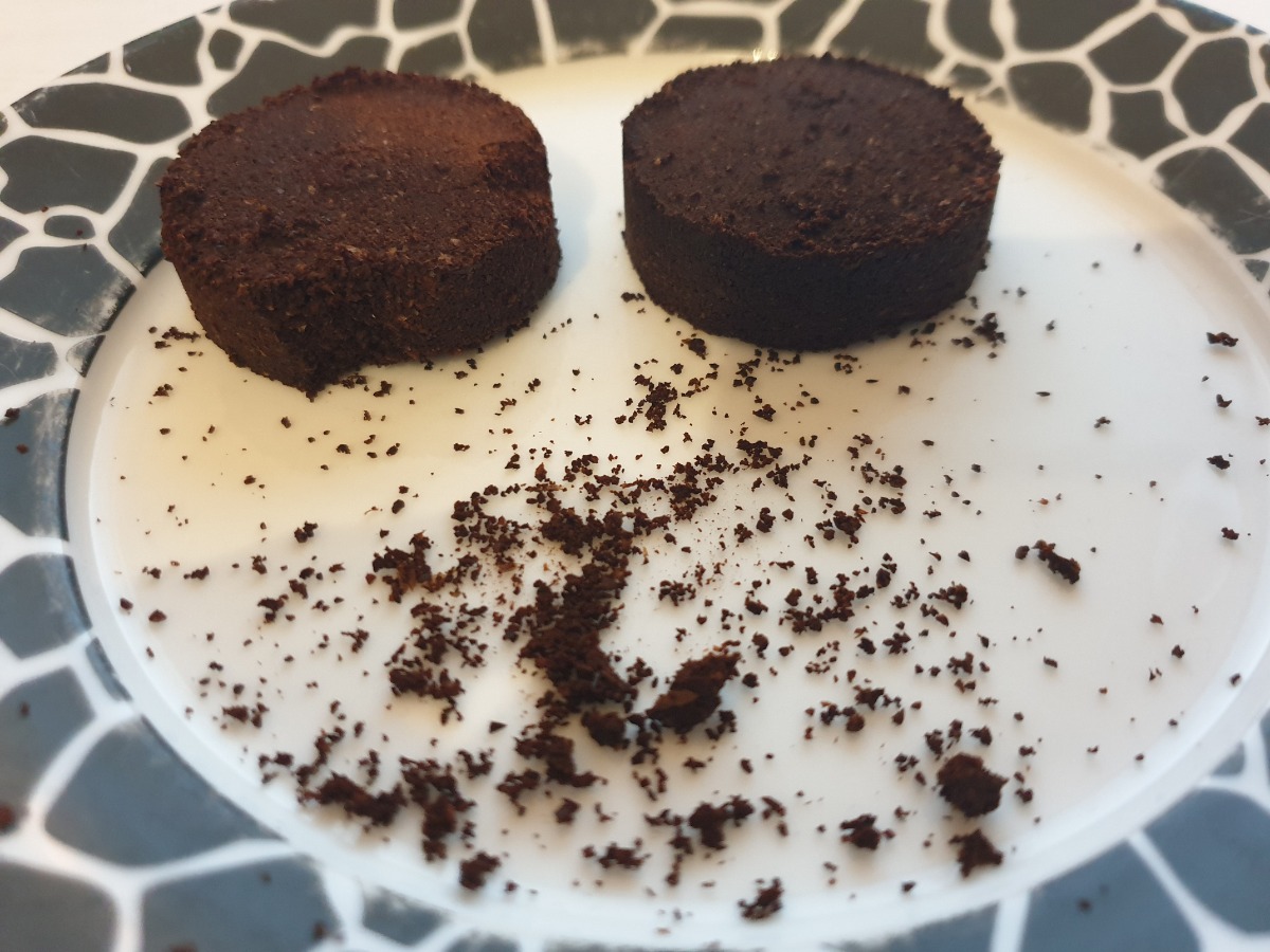

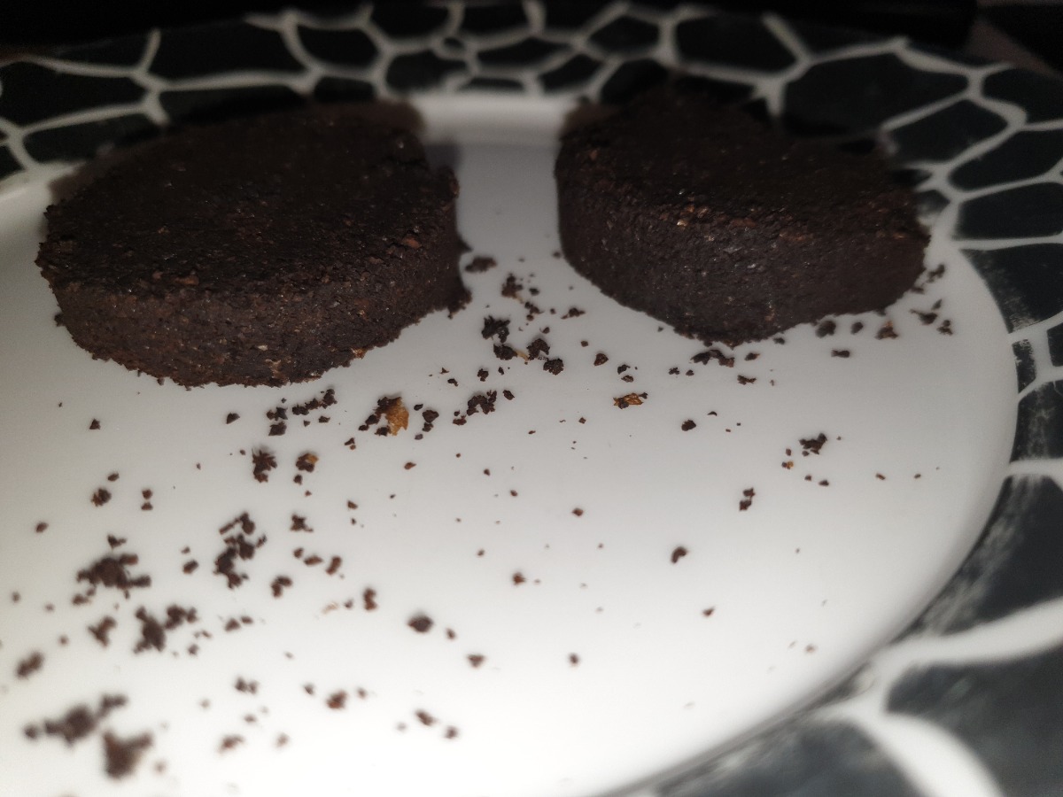

    • 30. Juni 2020 um 21:51
    so habe die Maschine nun 12 mal leer durchlaufen lassen und danach 5 Kaffee gemacht.
    Mahlgrad 1 und "sehr kräftiges Aroma"
    die Bilder vom Kaffee und vom Kaffeepuk sind quasi Kaffee 6 und 7.

    • 30. Juni 2020 um 21:54
    Sieht auf alle Fälle besser aus...
    Vielleicht hat der Vorgänger beim reinigen /zerlegen des Mahlwerks einen Fehler gemacht?
    Ist die Brühgruppe leichtgängig und geschmiert?
