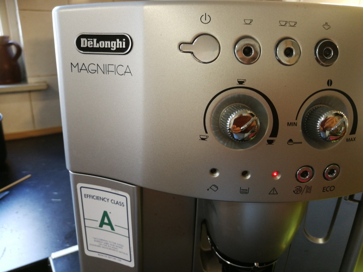

    Ich besitze eine 13 Jahre alte Delonghi Magnifica 4200 S.
    Direkt nach dem Start leuchtet die Dreieck im rot und die ein und 2 Tassen grün. Brühgruppe geht nicht nach oben und unten nach dem Start.

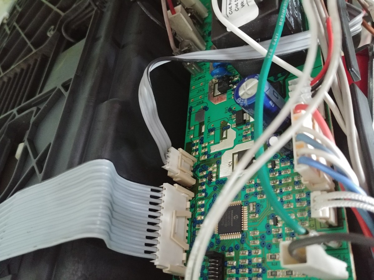

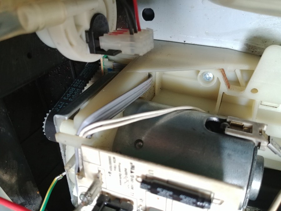

    Steck mal den 3 poligen Stecker der von der kleinen Platine unter dem Antrieb kommt an der Elektronik ab, und starte die Maschine, ob der Antrieb dann fährt...

    Meinst diesen hier.

    Geht auch nicht. Dieselbe Lampen leuchten.

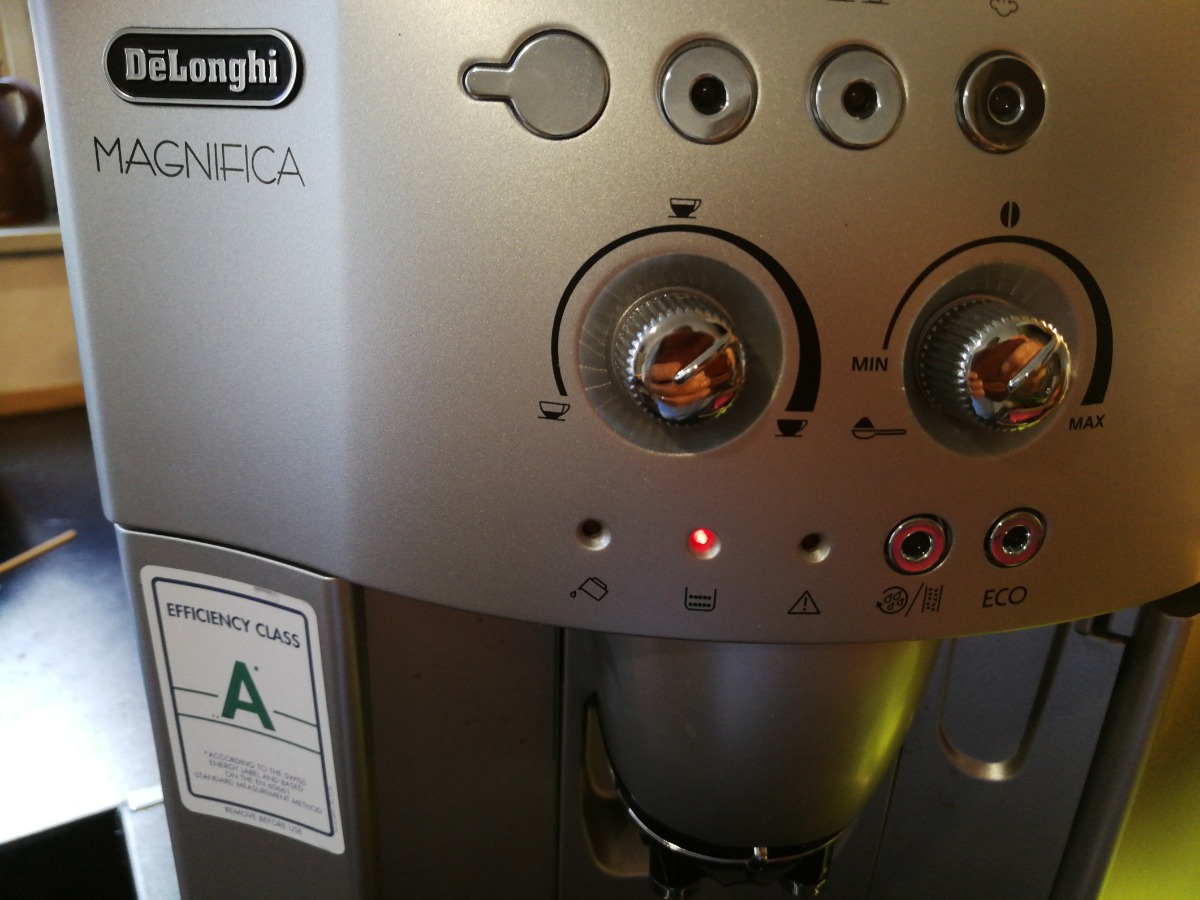

    Ik habe denk ik zelfde probleem...onderste lampen knipend branden reset helpt niet .kan iemand helpen

    Ich denke, das gleiche Problem ... Bodenlichter blinken. Reset hilft nicht. Kann jemand helfen

    Das sollte ein anderer Fehler sein. Blinken die Lichter nacheinander wie ein Lauflicht?
