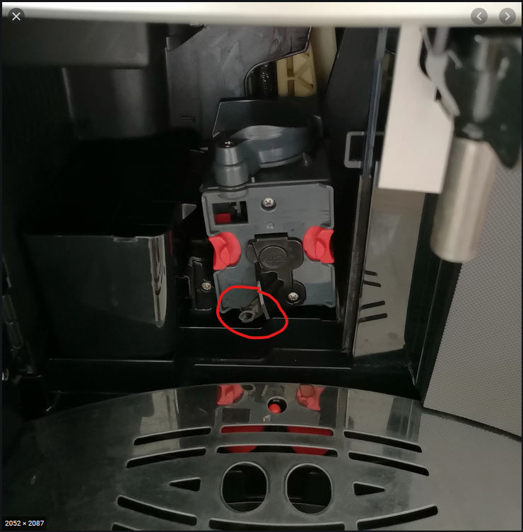

  • DenisM schrieb:
    Gestern ist mir ebenfalls noch aufgefallen, dass es am Auslauf der Brüheinheit miniminimal tropft.
    Am Auslaufschnüdel der Brühgruppe?
  • Dann ist es normal

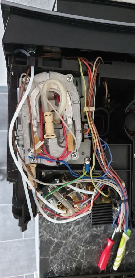

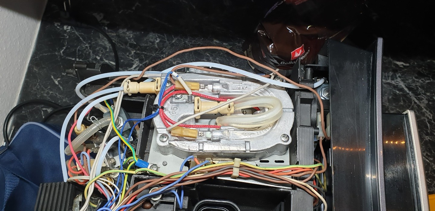

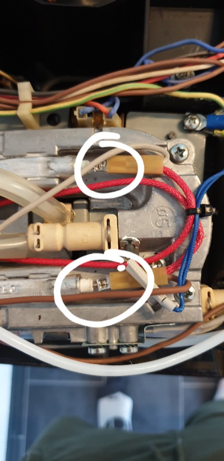

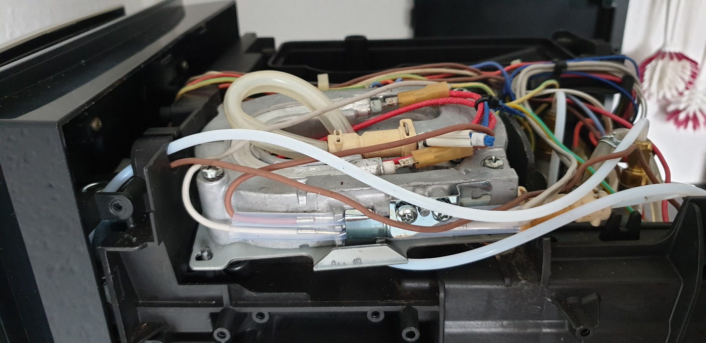

  • Die Maschine braucht zu lange zum Aufheizen. Da stimmt was nicht mit dem Durchlauferhitzer. Entweder ist der defekt oder Wärmeleitpaste ist ausgetrocknet. Den Bereich solltest du erstmal prüfen. Wäre auch gut zu wissen welche Heizung in der Maschine verbaut ist. Aufschrauben, Fotos machen.
    ja, richtig. Heiß wird aber alles nach wie vor. Heiß Wasser geht und heißer Kaffee ebenfalls. Spülung ist auch heiß. Sind die Fotos so okay? Wo finde ich die Wärmeleitpaste?

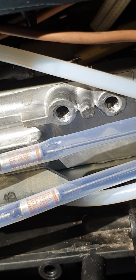

  • Der Temperatursensor an der oberen Heizung ist mit den beiden blauen Leitungen verbunden. Dort siehst du auch diese weiße Paste. Wenn sie trocken und bröselig ist, sollte sie erneuert werden. Dann solltest du Mal den Widerstand der Heizung messen. Dafür die beiden Anschlüsse, die über die beiden Übertemperatursicherungen zur Leistungsplatine gehen, auf der Platine abziehen und dann den Widerstand der Heizung messen. Sollte ca 40 Ohm haben. So einen Temperatursensor gibt es an der Dampfheizung auch.

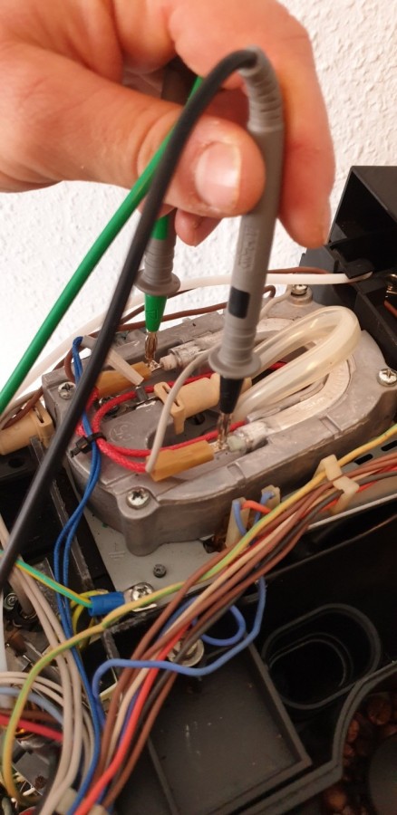

    okay, ich denke, sie ist trocken (siehe Markierung). Das mit dem Messen habe ich nicht ganz kapiert, wo genau Messen?
    Gruß und vielen Dank

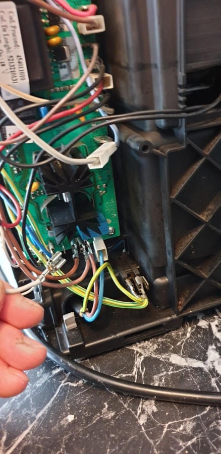

  • Ja genau. Der braune und weiße Draht gehen ja zu den beiden Übertemperatursicherungen, die mit dieser Blechlasche und den beiden Schrauben am Durchlauferhitzer festgeschraubt sind. Von den beiden Sicherungen gehen dann zwei graue Leitungen zur Steuerplatine. Diese solltest du zum Messen auf der Platine abziehen.
    So, die beiden grauen Kabel sind ab (siehe Foto). Wenn ich jetzt an den Punkten oben messe, die ich im vorherigen Post Markiert habe, kommt das gleiche raus, als wären die angeschlossen?!

  • Die Stecker sollten auf der Platine ja nur ab, das Bauteile auf der Platine das Messergebnis nicht verfälschen. Auf jeden Fall ist eine der beiden Heizungen des Thermoblocks defekt. Sollten 40 Ohm sein und nicht 80.
