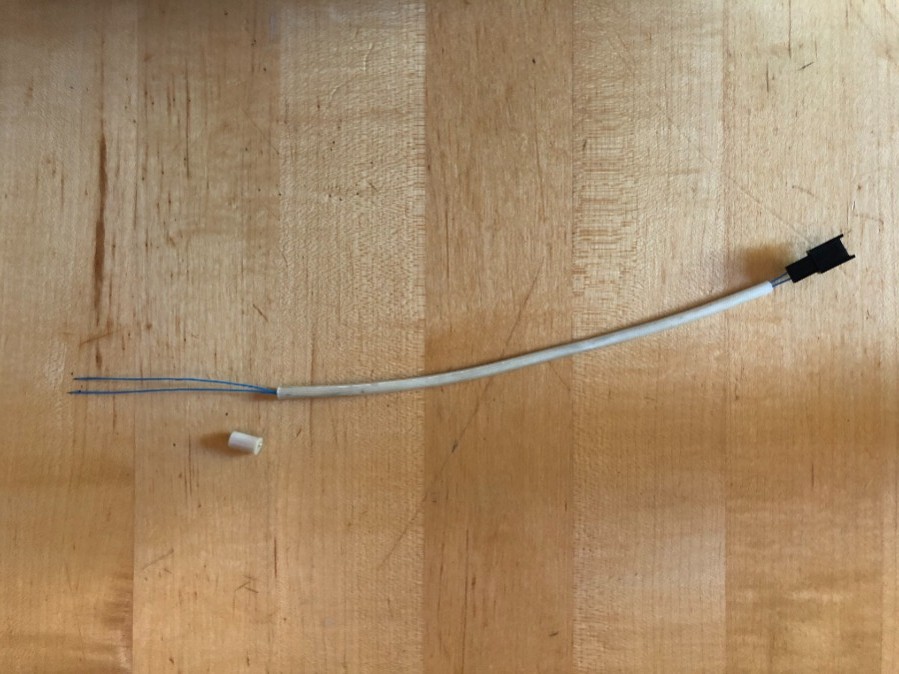

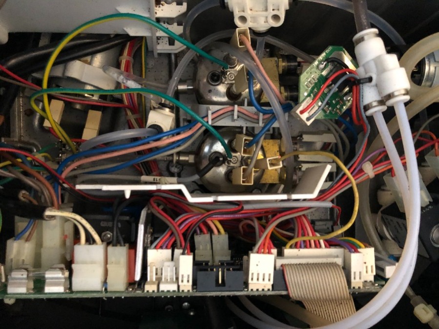

auch bei uns war kürzlich der NTC fürs Wasser ausgestiegen. Dampf lebt noch^^
Natürlich hatte ich "Glück" und das Kabel ist am NTC-Kopf abgerissen, also rauspulen. Ich habe bestimmt 20min lang mit einer Häkelnadel und div Schraubendrehern und extra stumpf geschliffenen Bohrern rumgepult und so viel rausgeholt wie möglich. Danach mit einer erbsengroßen Menge an Wärmeleitpaste wieder eingebaut.
Die Fehlermeldung kommt jetzt auch nicht mehr, aber die WMF 1000 heizt viel zu lange und wird auch nicht "fertig", also es bleibt bei der "Maschine heizt auf"-Meldung.
Man kann aber ab und an ein Brodeln oder Blubbern hören, Wärme steigt auch auf, daher vermute ich, der Sensor sitzt nicht richtig/tief genug und wird nicht warm genug. Vermutlich schalten die oben erwähnten "Klixons" vorher ab.
Unsere WMF1000 ist zwar schon Bj 2009, aber scheint laut dem obigen Link sf-ersatzteile.de/kaffeemaschi…er-schaerer-wmf-und-solis auch schon den Boiler V3 zu haben.
Zumindest hatte der am NTC ganz oben auch so einen "Hartgummiring" drin und keine schwarze oder weiße Masse, wenn das das Unterscheidungskriterium ist?

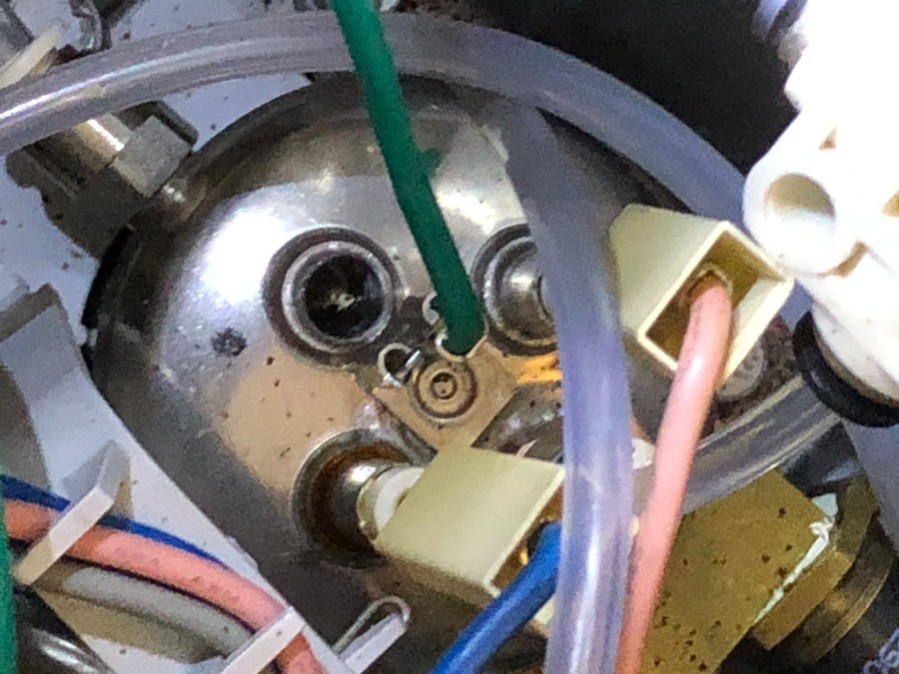

Außerdem sind zwei Klixon seitlich in dem Messingklotz am Boiler:
[img]https://www.kaffee-welt.net/index.php/Attachment/19575/[/img]
Ist das V3?
Mit Lupe in das Sensorrohr reingespickelt sah es ein wenig so aus, als würde das untere Ende des Sensorrohres dünner werden als oben.
Weiß jemand, welchen Durchmesser das untere Stück von dem Rohr dann hat?
Und ob das jetzt 30mm oder 40mm von oben bis ganz nach unten sind? Dazu liest man mal das eine mal das andere?
Vielen Dank vorab für eure Zeit und Antwort
Viele Grüße,
Marc -

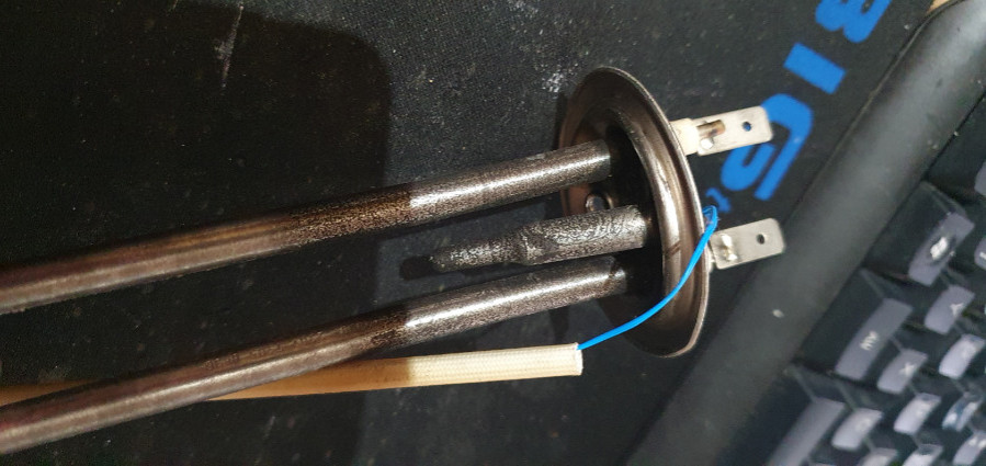

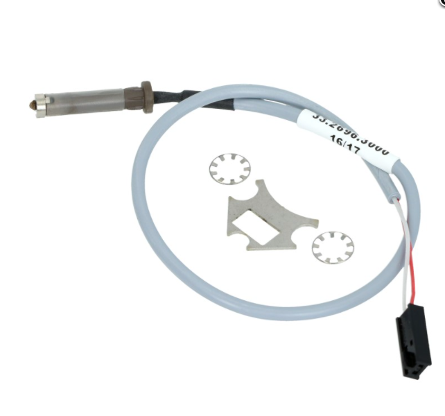

Das habe ich von den alten Boilern.Unten 4mm Aussenmaß, länge bzw Tiefe 40mm Gesamt von Oberkante Loch
Und der Hartgummiring ist eine Silikonhülse mit Fühler bei den neueren Boilern.Die alten Fühler wurden mit schwarzer Masse verklebt.
Ich nehme meist ein 3,5mm Bohrer und drehe den von Hand bis der Rest Fühler aus dem Loch drausen ist.Bei den Neuen brauch man nur die ganze Silikonhülse samt Fühler rausziehen feritg.Da muss nix rumgebohrt werden,.Dieser Beitrag wurde bereits 1 mal editiert, zuletzt von Achim ()
Super Bild und Info, vielen Dank!
Dann war das doch das tiefste Ende was ich freigelegt hatte, die 40mm passen auch zu den Spuren an meinem Schraubendreher, dann sitzt der NTC vermutlich richtig.
Und ja, hartes Silikon passt, macht ja auch mehr Sinn wg der Temperatur. Aber trotzdem saß der eine Sensor (Wasser) so fest, dass die Kabel abgerissen sind und die dunkle Kapselspitze erstmal drin geblieben ist.
Der andere ging viel besser raus, den habe ich ja auch gleich getauscht, wenn man schon offen hat.

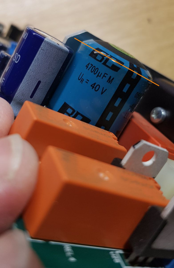

Auf der Steuerung war auch der dicke Kondensator schon ordentlich gewölbt und prall wie ne Hafendirne, die Elkos habe ich also auch gleich alle getauscht. Die orangene Linie zeigt, wie der Deckel eigentlich aussehen sollte:

Die WMF-1000 läuft jetzt auch wieder. Wenn man die beiden roten Klixon-Knöpfe wieder rein drückt, wirds auch was mit dem Heizen^^
Ich kannte bisher nur Klixons mit "automatischem" Reset nach Abkühlen, von Kühlschrankverdichtern zB.
Dann habe ich aber gestern abend noch hier im Forum was von den roten Knöppen gelesen und tadaa, das wars, die musste ich wieder reindrücken. Vielleicht hat der alte NTC zuerst noch falsche Werte geliefert und deswegen haben dann auch die Klixons ausgelöst?
Vielen Dank jedenfalls ans Forum für die vielen Infos, die Anleitung und das Bereitstellen!
