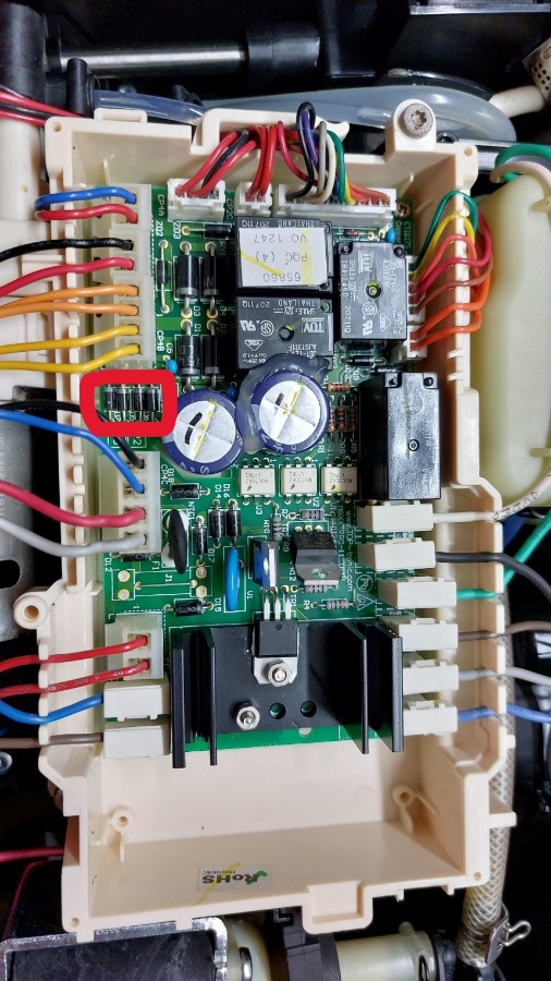

    Erst mal danke an Nordbruch für die hervorragende Zusammenfassung der möglich Ursachen des sporadischen Abschaltens und an alle für die Hilfe hier im Forum! Habe hiermit unsere Jura Ena Micro 9 erfolgreich repariert.
    Es waren auch die Dioden, die Maschine schaltete sporadisch ab. D5 bis D9 (Dioden des 9V-Gleichrichters), siehe Bild (Typ 1N4004) habe ich durch 1N4007 ersetzt.
    Kleiner Tipp: Manche hatten ja Probleme mit dem Löten. Ich habe auch bemerkt, dass das Lötzinn schlecht schmilzt. Ich habe die Dioden deshalb direkt am Körper abgeknipst, und die neuen an den restlichen rausguckenden Draht angelötet - war dann einfacher und klappte auf Anhieb. Auf die Polung achten. Am besten vorher noch ein Foto schießen, dann kann man nochmal nachsehen, und hat gleich eins für das Forum ;~)
    Viel Glück allen,
    Dipl.-Ing MM
