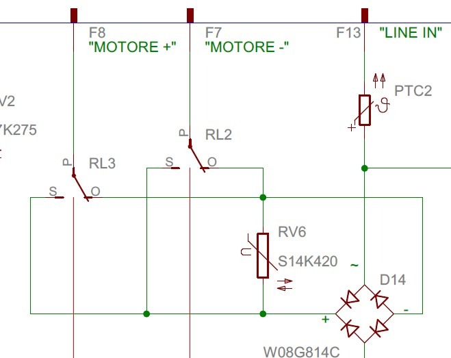

    Check the Diagramm...... Only one Relay have to be activatet to switch the Direktion of the Motor... :1f609:
    The Relays will independ activatet with "Q2" and " Q8".

    Nochmal Blödsinn. Für den Antrieb sind 2 Relais da. Sonst würde eine Umschaltung mit rechts/ linkslauf nicht funktionieren.
    Zumindest nicht mit diesem Motor.

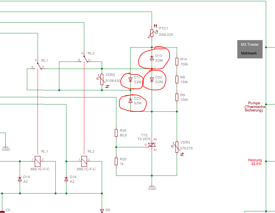

    Hier noch mal ein Bild zum lernen.
    das habe ich dir auch am anfang gesagt, aber du hast nein gesagt. Ich habe in einem anderen Diagramm gesucht und bin den falschen Zeilen gefolgt. Deshalb habe ich dir gesagt, dass es sich um die Pumpe handelt. Ich werde andere als diejenigen, die wissen, Ratschläge an diejenigen geben lassen, die es nicht wissen.

    If the direction of the motor is changed, the activated relay drops off [is that correct English?] and the other relay is activated.
    So indeed in both a click can be heard...
    @georgts : when posting a picture please give credits to the person who drew it and provide a link to where you found it 'netiquette'):
    drawn by @WolleP and can be found here: https://saeco-support-forum.de/threads/schalt…500-4500.54052/

    Nein, so leider auch nicht richtig. Im Ruhezustand liegt an beiden Anschlüssen des Motors das selbe Potential, in dem Fall Plus.
    (Deswegen sind diese Anschlüsse auch in ausgeschalteten Zustand unter Spannung. Erst durch Ziehen des Steckers oder Ausschalten über den netzschalter sind die Anschlüsse spannungsfrei.)
    Ein Relais schaltet dann die Spannung nur an einem Anschluss auf den anderen Pol (Minus) um. Für die andere Fahrtrichtung schaltet dann das andere Relais. Das erste ist dann wieder im Ruhezustand.
