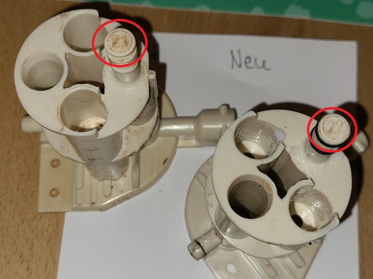

  • Vielleicht des Rätsels Lösung ...
    Hi,
    hat jetzt doch ein wenig länger gedauert bis ich Zeit gefunden habe. Aber jetzt ...
    Melde Vollzug. Beide Brühkolben (Alt und Neu) "Step by Step" parallel zerlegt und Begutachtet und Vermessen.
    Ergebnis:
    Leider (!!!) kein "Anti-Loch" oder dergleichen im neuen Brühkolben entdecken können. (Das wäre mir am Liebsten gewesen). Wäre eine klare Sache gewesen.
    Was ich allerdings entdecken konnte war folgender Unterschied.
    Dieses ... ich nenne es mal Rückschlagventil unter dem Eingangsraccord gibt es wohl in neuer und alter Version. Wenn ich das richtig in Michael´s Anleitung KLICK gelesen habe, heißt es "Tropfstopp". (Siehe rote Kringel).
    Ich habe viel probiert und konnte kein Harken oder dergleichen am neuen Rückschlag (Rechts) feststellen. Auch wenn man es anhand der 4 Nasen vermuten könnte.
    Da ich sämtliche Löcher und Durchgänge am kompletten Brühkolben getestet habe und keine Unterschiede zum alten Brühkolben feststellen konnte und diese "neue Bauweise" (fast) der einzige Unterschied war, habe ich nun einfach in den neuen Brühkolben das alte Rückschlagventil übernommen. (Wow - was ein Satz).
    Beurteilen, ob das nun mein Problem war kann ich nicht. Aber Ihr! Ich bitte drum! (Sinn oder Unsinn?!).
    Ich sprach eben schon von "fast der einzige Unterschied". Ein weiterer - wahrscheinlich total bedeutungsloser - Unterschied beider Brühkolben war die eingestanzte Nummer. Alt "21". Neu "22". (Siehe rote Kringel).
    Aber wie gesagt, wahrscheinlich Bedeutungslos bezüglich meines Problems.
    Ich habe nun den neuen Brühkolben mit altem Rückschlag wieder zusammengebaut.
    Und.... Trommelwirbel.... Nach 8 Tassen Kaffee keinerlei Probleme! Bisher zumindest. Topp. [FREU].
    Möchte dennoch noch mal Eure Meinung hören, ob das Blockieren des Durchlaufs an dem Raccord bzw. Tropfstopp bzw. Rückschlagventil gelegen haben könnte?
    (Das Wort "Tropfstopp" stört mich in diesem Zusammenhang irgendwie. Es hört sich nicht wichtig genug an :1f609: ).
    Viele Grüße,
    Dennis
    Hatte ich auch schon das neue und auch mit abgenutzem Tropfstop, aber solche Probleme hat es da noch nicht gegeben. Gut zu wissen.
  • Muss dennoch noch mal nachfragen ... einfach aus Interessehalber ... Kann ein defekter Tropfstopp aus technischer Sicht dafür Verantwortlich sein, dass die Pumpe sich so abquält bzw. der Durchlauf so geblockt wird?!
    Das ganze ist ja eigentlich nur eine Vermutung, da dies der einzige Unterschied zwischen Brühkolben Alt und Neu war.

  • Huhu Dennis....
    nochmal' s vielen Dank für Deine Mühe. Auf dieses Teil hatte ich ja getippt (weiter oben) :1f609:
    Also ich habe von der ganzen Sache gelernt, dass "Verbesserungen" nicht immer verbessern....
    Motto: Never change a running System....
    Funzt der "Tropfstop" nicht richtig, kann die Pumpe, wie in Deinem Fall, abgewürgt werden.
    Durch die "Zähne", die wohl als Führung für den Stöpsel gedacht sind, hat sich dieser wohl verkantet. Und das mit dem Heisswasser
    funzt dann auch nicht, da kein Wasser durch kommt. Erst hinter diesem " Ventil" geht's entweder durch den Brühkolben, wenn die
    Brühgruppe den Brühkolben nach oben drückt, oder es geht seitlich raus in Richtung Ventil. Aus diesen Grund kannst Du im Testmodus
    auch kein heisses Wasser ziehen.
    Wie dem auch sei..... Ich hab' auf jeden Fall eine zusätzliche Fehlerquelle bei Neuteilen entdeckt.
    Vielen Dank nochmal und bis bald denn mal..... :1f642:

  • Hi Kafimaxxi,
    ich bin mir selbst nicht sicher. Aber ich habe hier im Forum gelernt, dass ganz viele Maschinen ziemlich Baugleich sind. Deshalb die Frage an Dich, ob Du schon mal Download-Bereich gestöbert hast. Dort gibt es viele Anleitungen, wie zum Beispiel diese hier:
    KLICK
    Zu Deiner Frage bezüglich des O-Rings...
    Dein rausgesuchter O-Ring ist gemäß Beschreibung der O-Ring zwischen Raccord und Thermoblock. Mein Thermoblock wurde inklusive installiertem Raccord geliefert.
    Sprich, Dein rausgesuchter O-Ring würdest Du dann nicht mehr benötigen. Du benötigst die 2 O-Ringe zwischen Raccord und Schläuchen. Voraussetzung: Dein neuer Thermoblock hat auch bereits installierte Raccords!
    VG. Dennis

  • Hi Dennis,
    danke für deine rasche Antwort und den hilfreichen Link! Ich bin nicht so gut im Reparieren und dachte ich versuch es mit diesem Ersatzteil:
    juraprofi.de/DeLonghi-Ersatzte…M-neue-Version::9253.html
    Bei mir ist bereits der neue (5mm) Thermoblockverbaut (Bild anbei).
    Ich glaube, dass dort auch alles dabei ist. Bin mir aber nicht ganz sicher. Deshalb hatte ich die Frage nach den 2 Druckschlauchdichtungen gestellt.
    Kompliment übrigens für deine Schraubarbeit an deinem VA! Ich hätte sowas wahrscheinich nicht geschafft. :1f648:
    Ich muss aber dringend was machen, weil mein Kaffee nur noch so mässig warm wird. Ich hoffe, das klappt.
    Viele Grüsse
