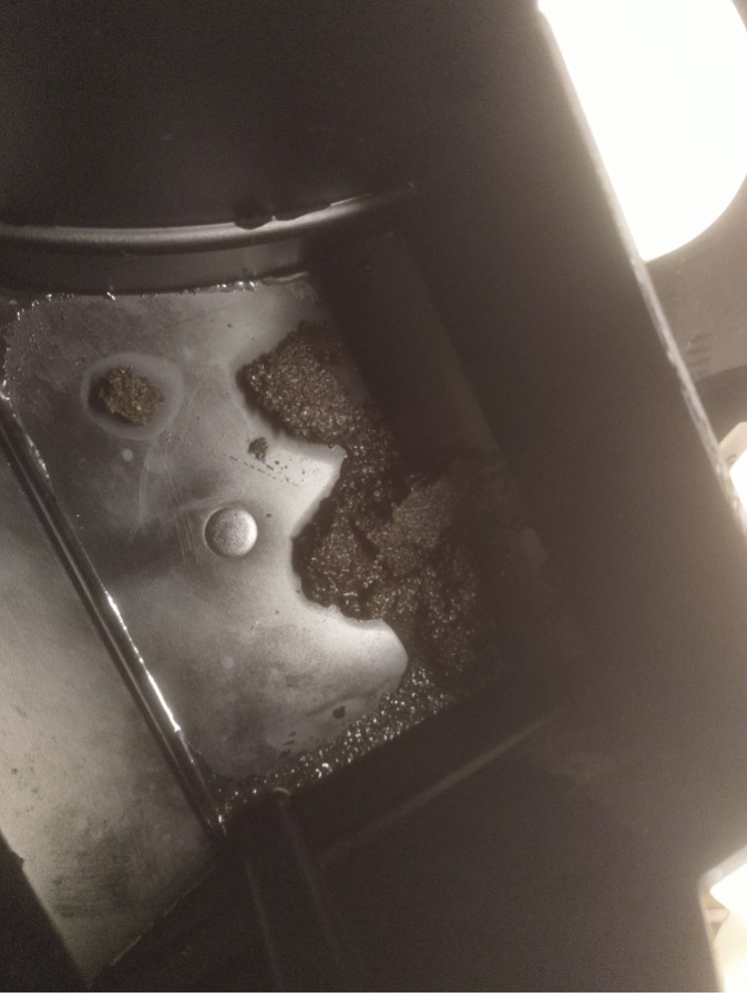

    Also,
    entkalken hat nichts gebracht :2639:
    Hab mal einen Test gemacht: Heisswasserbezug: läuft zunächst gleichmäßig, dann Dampf, dann zwischendurch tröpfeln - 1:50 für ca 180 ml
    Jetzt habe ich den Schlauch nach dem Sperrventil vor dem Heizelemt Wasser abgenommen und in einen Messbecher - Wasser läuft gleichmäßig - Zeit und Menge fast identisch;
    leider fehlen mir jetzt Vergleichswerte wie lange dies dauern sollte/dürfte;
    danach habe ich einen Kaffee a la Carte bezogen (leicht, 150 ml): effektiv landen nach ca 1:40 100 ml im Messbecher :2639:
    Von diesem Bezug habe ich mal ein Video beigefügt - auch der Trester (Bild) scheint mir zu nass; die Brühgruppe dürfte es eigentlich nicht sein
