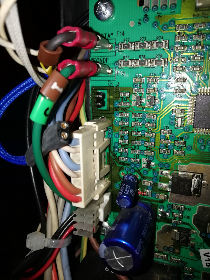

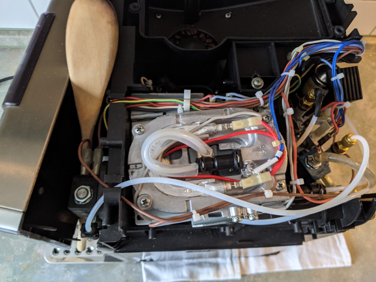

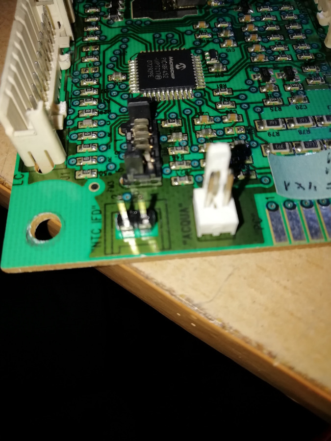

    Zitat von snowfox
    Oder willste mit nen alten Grufti weitermachen"
    Na klar, wer kann denn schon mit einem Dipl.-Ing. a.D aus dem Hydro-Bereich mal ne´Fehlersuche machen... :1f600:
    -> "Hydraulik" -> mein Hobby :1f609:
    Zurück zum "Test-Programm"....

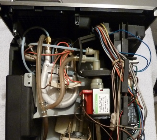

    Anschluss-Konstellation für diesen Test.
    - Stecker "F5" (Dampfheizung) an Platine entfernen.
    - Stecker "F6" (Thermoblock) an Platine entfernen.
    - den fehlenden (abgezogenen) Stecker direkt an der Dampfheizung wieder anschliessen.
    - den Stecker vom NTC für den Thermoblock an der Platine entfernen und einen losen NTC "fliegend" anschliessen.
    Das bitte Überprüfen und Rückmeldung.....
    In der Zwischenzeit bastel ich am Ablauf.... :1f609:

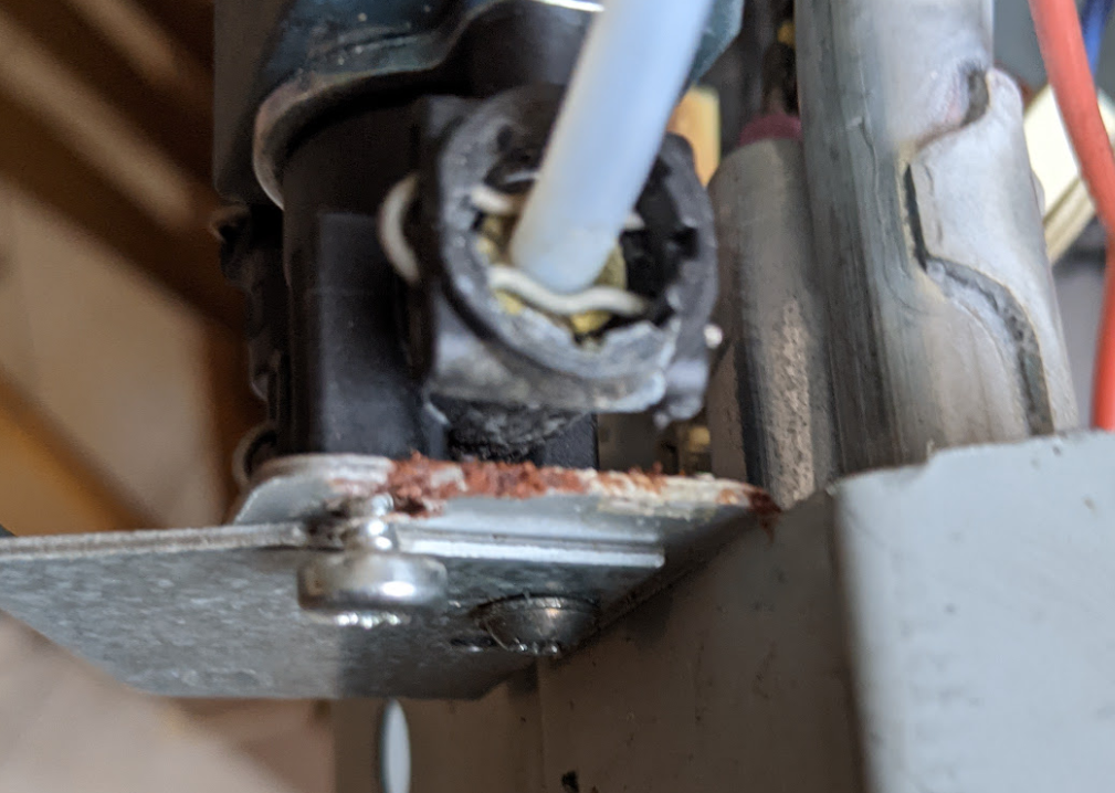

    Zu den Fotos:
    So sehen die geänderten Anschlüsse für die NTCs bei mir aus. (vergoldete Stiftleiste).
    Die Steckschuhe hab´ ich auch geändert...
    Einmal editiert, zuletzt von Thomas II. (20. Februar 2021 um 20:35)

    Hallo Thomas, sei gegrüßt,
    ....der dazu nächste Woche vom neunundsiebzigsten auf Rosenmontag in Köln geboren, in das 8. Jahrzehnt wechselt :1f600:
    erledigt
    vorbereitet, dazu beide Thermosicherungen vom Thermoblock überprüft, sicherheitshalber abgeschraubt und Schutzschlauch beiseite geschoben ferner Plus und Minus an der Platine entfernt. Beide habe keinen Durchgang, also defekt und muss ich neu bestellen. Bestell-Nr.: 5032526800 + 5032526900 gerade neu bestellt und eingebaut. Thermoblock muss komplett zerlegt werden :2757: Wegen Corona sind die Elektronikläden geschlossen. Hätte das "Ding" sonst eingelötet. Minus wieder angeschlossen.
    muss ich dass auch machen?
    ...aber den machen wir morgen, gelle? Sofern es Dir möglich ist....
    Es grüßt Snowfox
    Warum ??? DU brauchst den Thermoblock nur vom Brühkolben zu trennen und etwas anheben, damit Du an die untern Kabel dran kommst.
    Ja, die Sicherungen sind durch wegen der sch... Fehlinformation :1f621:
    Nicht unbedingt. Ich wollte Dir nur meinen Umbau zeigen, um "Wackelkontakte" in den NTC-Leitungen zu verhindern.
    Ausserdem habe ich auf Basis dieses Umbaus mir Meßadapter und Widerstandsplatinen für Multimeter angefertigt.
    Nachteil: Jeder neue NTC muss erst mit diesem Anschluß konfektioniert werden. Ich hatte in der Vergangenheit immer mal wieder
    Störmeldungen wegen der NTCs. Beim Prüfen waren die Dinger immer ok, kaum eingebaut wieder ne´Störung.
    Hab dann alles Umgebaut und siehe da, die vermeintlich defekten NTCs waren ok - Nur die Steckverbindung auf der Platine waren nicht das
    Wahre. Jetzt hab´ich hier mehrere NTCs zum Testen und als Ersatz. Bislang hab ich Arbeit nicht bereut - Maschine läuft zuverlässig. :1f600:
    Da wir die Heizungen für diesen Test nicht brauchen und diese Simulieren, sind die defekten Sicherungen nicht relevant.
    Selbst eine "defekte" Dampfheizung ist für den "normalen" Betrieb nicht notwendig. Gilt nartürlich nur für die Kaffeezubereitung.
    Also, wenn dieser Test bei Deiner Maschine erfolgreich abgeschlossen werden kann, haben wir es geschafft.

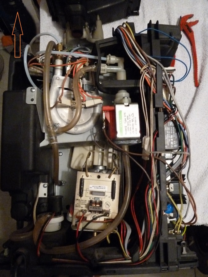

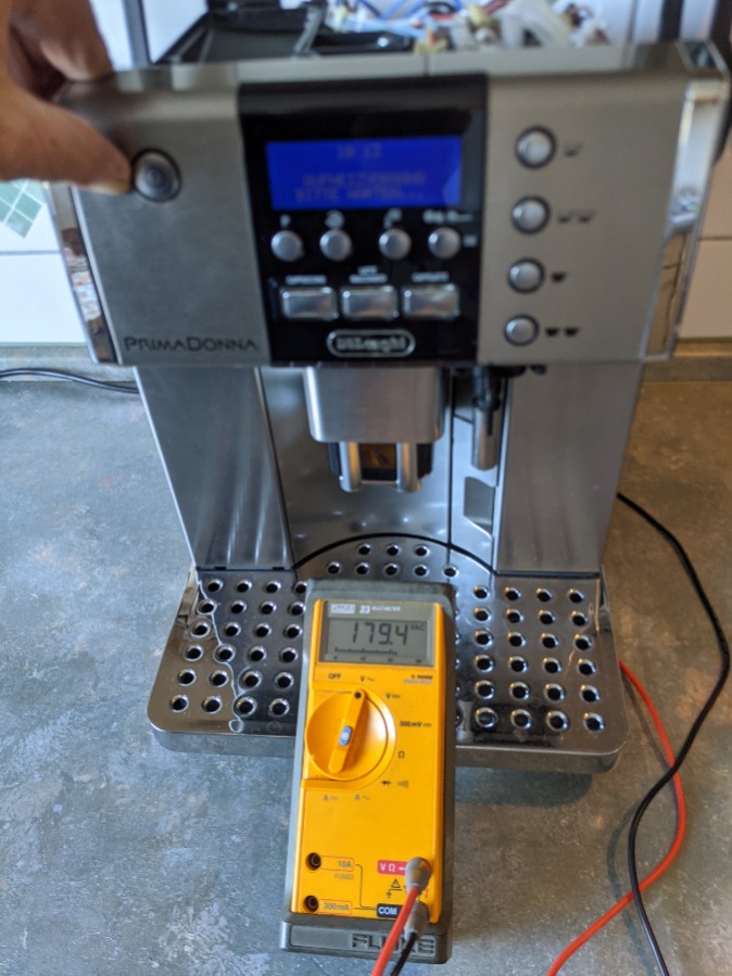

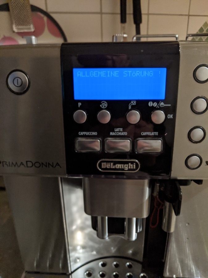

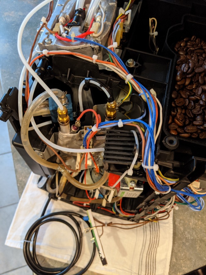

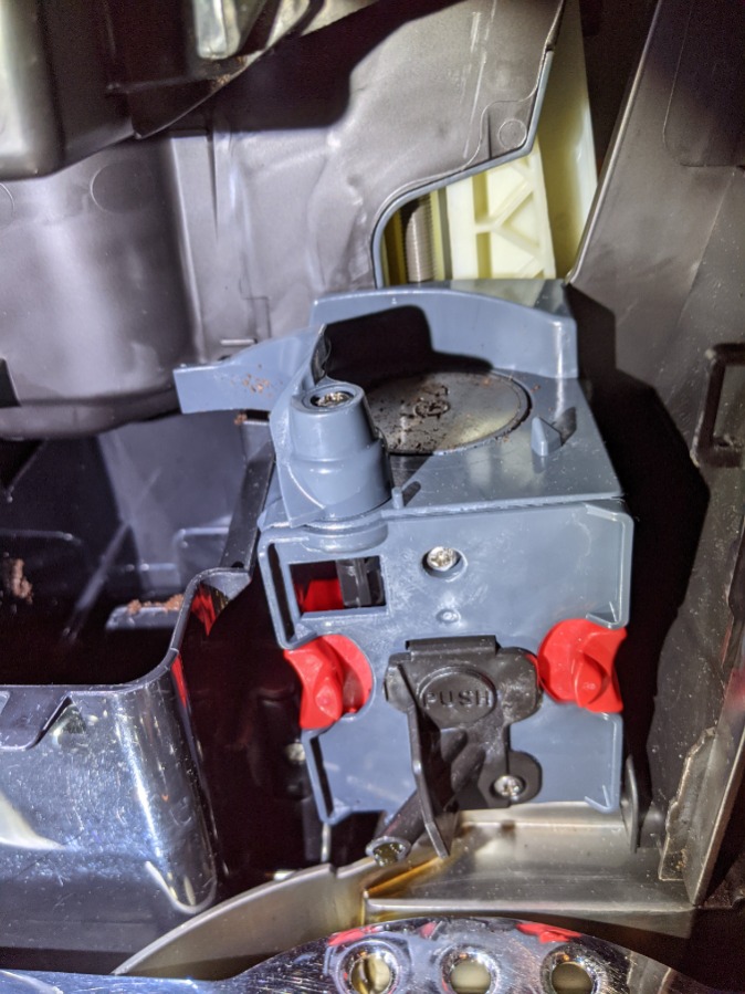

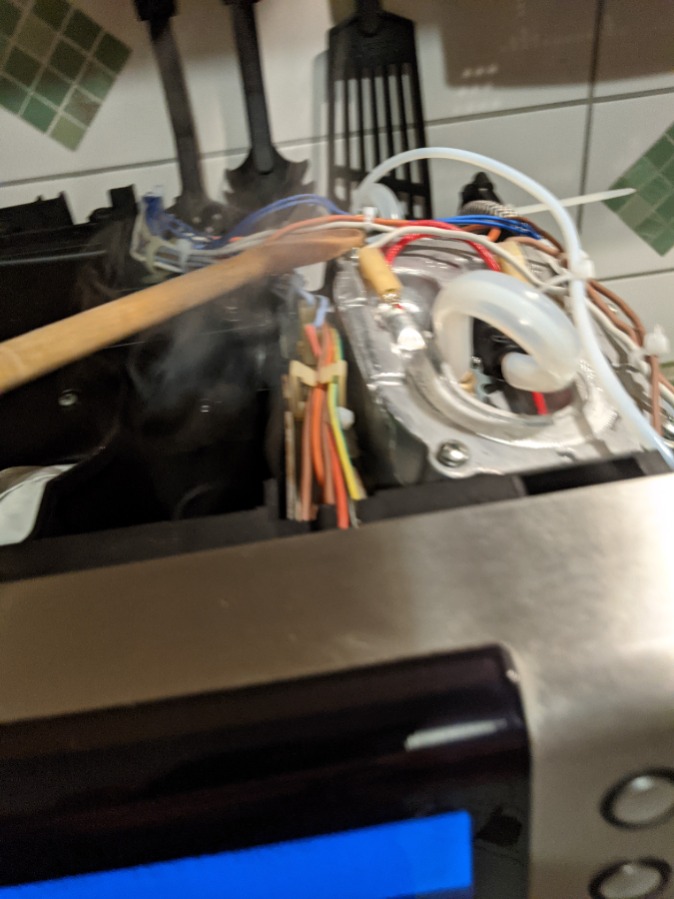

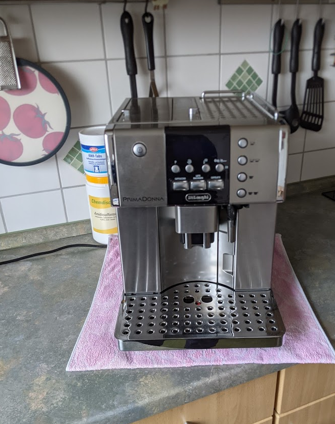

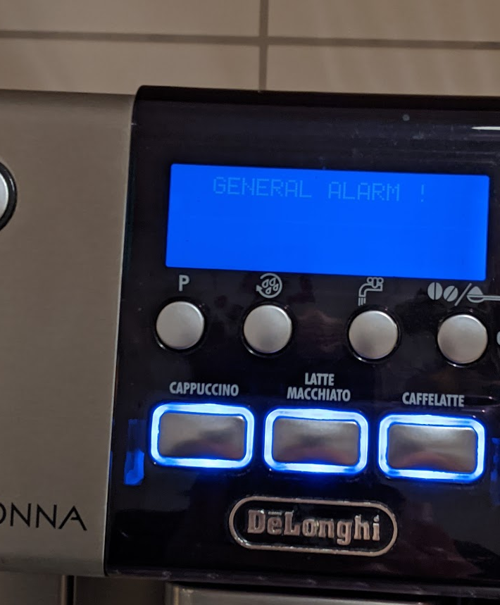

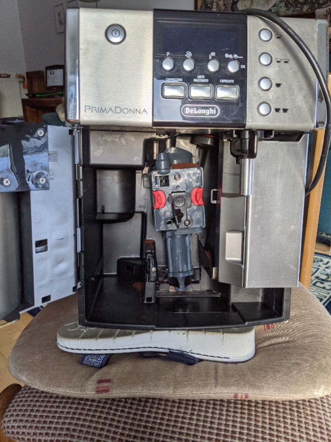

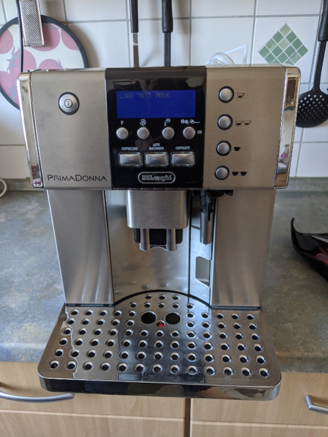

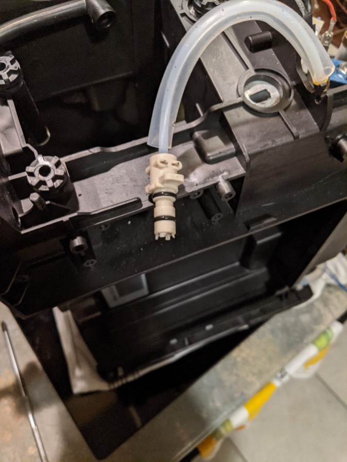

    Seid gegrüßt,
    zunächst einen Dank für Deine extreme Vorbereitung Deiner Anleitung. Bin ein wenig aufgeregt. Nicht wegen de Prozessabfolge, nein, nur um Deinen Anregungen Folge leisten zu können, für einen Erfolg.
    Tja, und der war nicht.
    Der guten Ordnung halber: Fotos
    Möchte nicht so viel schreiben, bin deprimiert. Habe gemerkt, dass im Alter noch was dazu kommt. Die Gefühlswelt ist nicht mehr soooo, man nimmt es alles ein wenig "ernster". Möchte sagen Verantwortungsvoller, Verantwortungsbewusster.
    Maschine einschalten -> Brühgruppe justiert sich -> Meldung: "Aufheizvorgang..."
    Ja
    Feuerzeug an den losen NTC bis die Brühgruppe nach oben fährt -> Meldung: "Aufheizvorgang..."
    Ja
    Jetzt Feuerzeug wieder an den losen NTC bis die Meldung erscheint: "Spülvorgang....
    Nein: Allgemeine Störung
    Thomas ein wenig Geduld, mache jetzt ein klein' Päuschen.....für mich war das sehr viel Arbeit....
      • 156,19 kB
      • 674 × 899
      • 149,72 kB
      • 674 × 899
      • 132,27 kB
      • 674 × 899
      • 109,93 kB
      • 674 × 899
  • Thomas II.
    189
    940
    Interessengebiet
    • 21. Februar 2021 um 12:14
    • #328
    Tagchen.... :1f642:
    Es kann nur noch an dem NTC von der Dampfheizung liegen. Der lose NTC vom Thermoblock ist OK, da beim Erhitzen dieses NTCs Du die Maschine in die nächste "Stufe" bringst.
    Jetzt entfernst Du diesen losen NTC und steckst diesen in den NTC-Anschluss der Dampfheizung der Platine.
    In den NTC-Anschluss vom Thermoblock steckst Du den "gebrauchten" NTC rein und wiederholst bitte nochmal den Testablauf.
    Da Du jetzt zwei lose NTCs da baumeln hast, vertauschen diese beim Test nicht.
    Nur der NTC für den Thermoblock darf erhitzt werden !!!
    Bin gespannt.... :1f609:

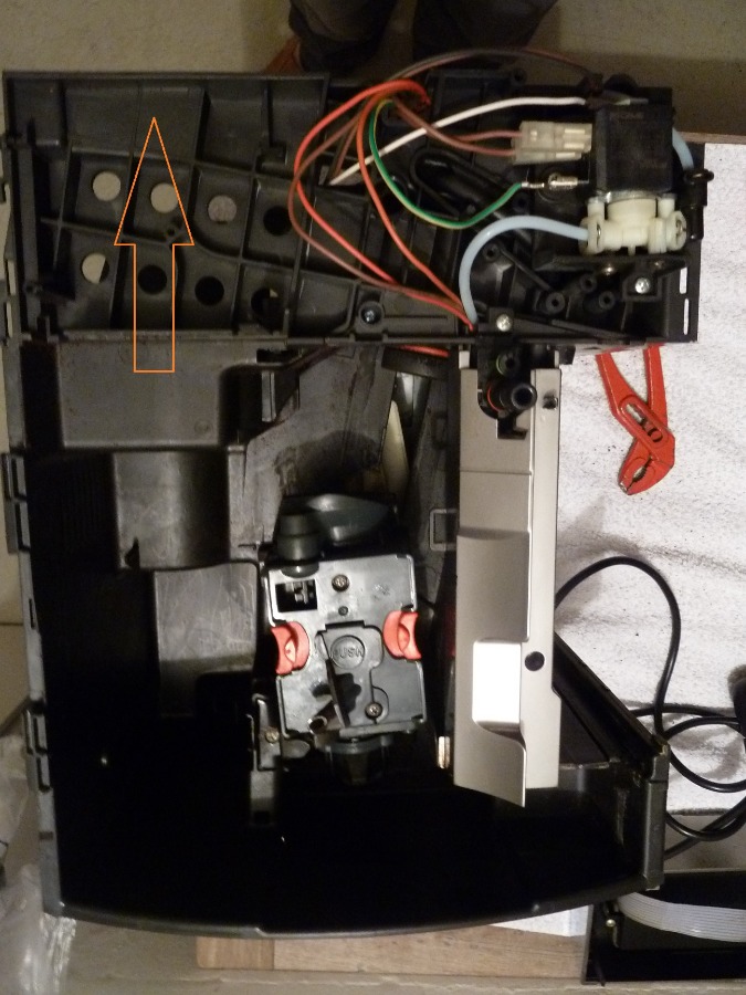

    Du suchst ein Gehäuseteil ??? Die darauf verbauten Microschalter müssen für den Test angeschlossen sein !!!! :1f628:
    Einmal editiert, zuletzt von Thomas II. (21. Februar 2021 um 12:20)

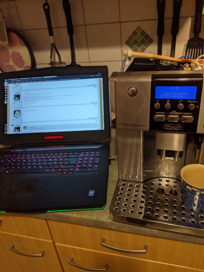

  • snowfox
    6
    229
    Interessengebiet
    • 22. Februar 2021 um 17:24
    • #331

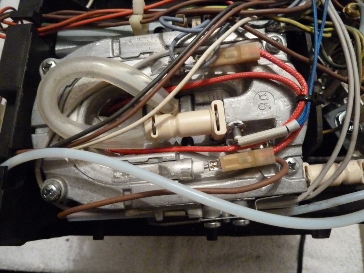

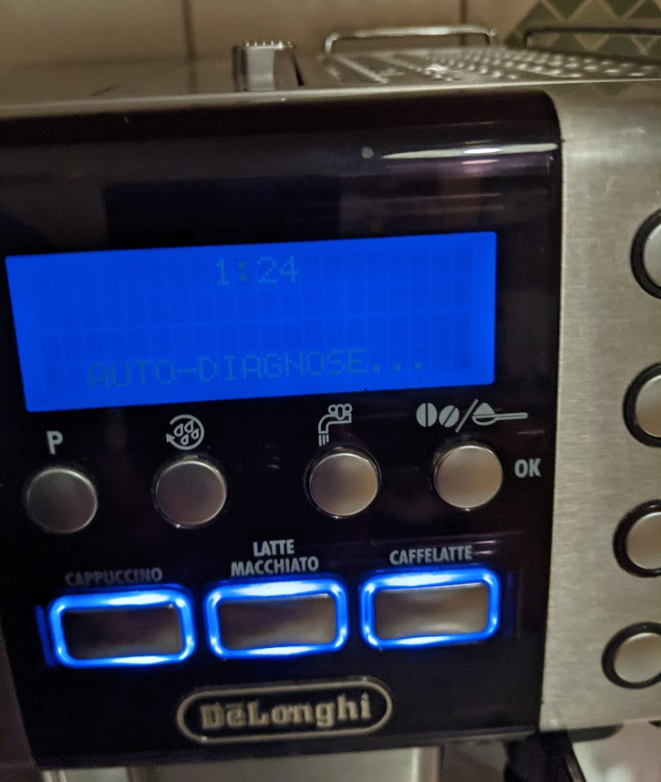

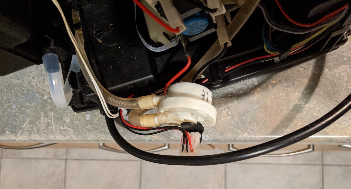

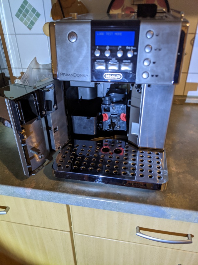

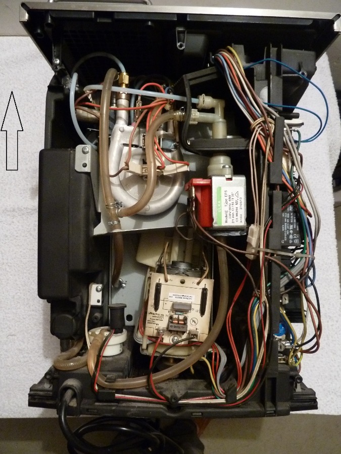

    Puh,
    Jetzt entfernst Du diesen losen NTC und steckst diesen in den NTC-Anschluss der Dampfheizung der Platine.....
    ......das soll heißen: NTC = IFD, richtig?
    aber dann hat er doch keine Funktion...? Ist schon ok, ich mach was Du sagst.
    Nur der NTC für den Thermoblock darf erhitzt werden !!!.....
    .....also der "neue" als gebrauchter, um dessen Funktion oder anderes zu testen,.....ok.
    das stimmt nicht ganz. Noch kann ich bis drei zählen....... :1f602: , please see picture:
    Um es kurz zu fassen: Exakter Ablauf wie in Tread 327
    jetzt bin ich aber gespannt. :1f610:

  • Thomas II.
    189
    940
    Interessengebiet
    • 22. Februar 2021 um 18:11
    • #332
    Hier ich,
    Ich meinte ein "fest" eingebauter NTC -> der von der Dampfheizung, aber nicht angeschlossen. :1f609:
    Zwei "lose", ausserhalb der Maschine "fliegend" verlegt und angeschlossene NTCs.
    Richtig: 3 lose Anschlüsse.
    Die Dampfheizung ist an der Platine eh´ nicht angeschlossen. :1f609:
    Zum Test... :1f620: :1f620: :1f620:

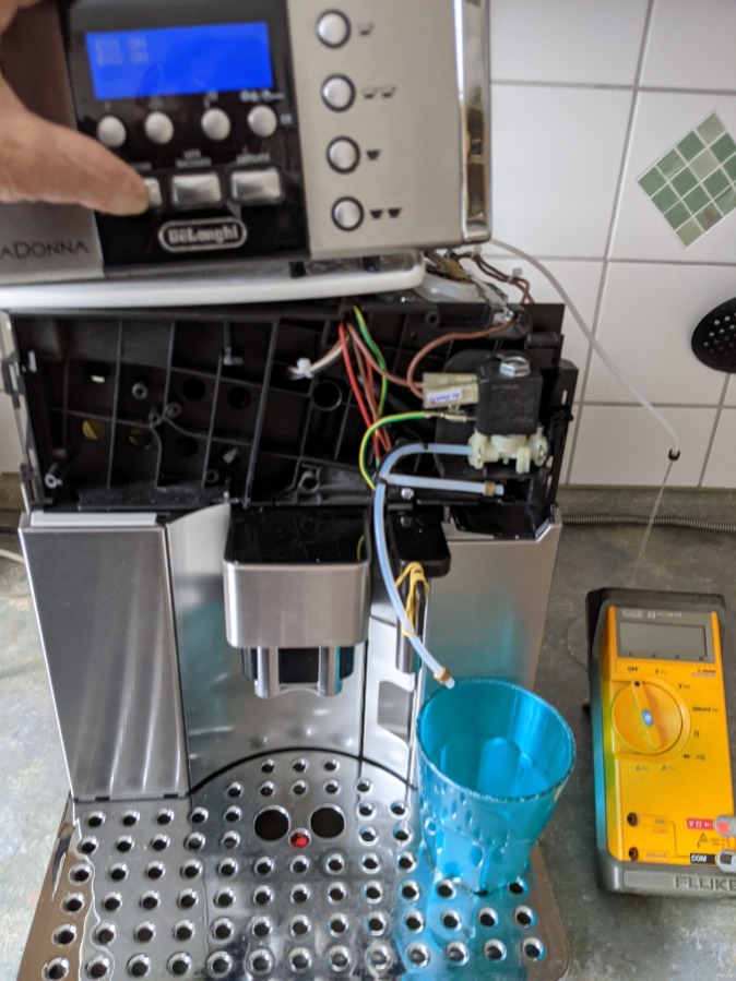

    Ist die Pumpe wieder elektrisch an der Maschine angeschlossen ?
    Den NTC am Steckanschluss "IFD" (Dampfheizung) der Platine entfernen und Maschine nur einschalten (nichts erhitzen) -> Wann kommt die Störung ?
    Erstmal nur dieser Test....
    Bis gleich....
    -----------------------habe ich nicht kopiert-------------
    richtig, hatte ich nicht bedacht
    Nein. Dazu hatte ich keine Anweisung von Dir. Siehe Tread 326 :2757:
    ....Unmittelbar nach betätigen der Einschaltung
  • Thomas II.
    189
    940
    Interessengebiet
    • 22. Februar 2021 um 18:39
    • #334
    :1f62b: :1f62b: :1f62b: Ich hab´ gedacht Die wär angeschlossen :1f616: :1f616:
    Die sollte doch nur für den "Durchflusstest" (Wasser) extern angeschlossen werden !!!
    Fehlermeldung kommt vom Flowmeter -> KeinWasserfluss -> "Allgemeine Störung". :1f609:
    PUMPE IN DER MASCHINE WIEDER ANSCHLIESSEN :2757: :2757:
    Und den Test aus Thread "326" wiederholen !!
    Ich warte....

    Möchte zuerst fragen, da nicht verstanden.
    Die Pumpe war und ist elektrisch angeschlossen. Aber nicht EXTERN, sondern werksseitig direkt von der PCB.
    Wenn dies so richtig, dann ist auch der Test 326 so vollzogen worden, soll heißen:
    - Feuerzeug an den losen NTC bis die Brühgruppe nach oben fährt -> Meldung: "Aufheizvorgang..."
    - Jetzt Feuerzeug wieder an den losen NTC bis die Meldung erscheint: "Spülvorgang....
    >>>>> Es sollte nun Wasser aus dem Kaffeeauslauf kommen....
    - Nach dem Spülvorgang erscheint die Meldung "Aufheizvorgang...."
    - Jetzt den NTC wieder erhitzen bis die Meldung "Kaffeebezug bereit" erscheint.
    - Nach einer Weile erscheint wieder die Meldung "Aufheizvorgang..."
    - Maschine jetzt "normal" ausschaltern und Netzstecker wieder raus.
    Alles anzeigen
    Explizit meine Antwort: Tread 327, in Folge Tread 331 und 333
    Nur zu meiner Information. Habe das Flowmeter nochmals kontrolliert. Dreiadriges Flachbandkabel Flowmeter bis PCB fest verbundene Stecker. Verdrallsicher. Flowmeteranschluss plus auf rot....
    Wie kann ich was prüfen, da folgendes Problem:
    Stecker FM von der Platine abgezogen um Sitz als solches zu überprüfen
    Flowmeter entfernt, Stecker abgezogen und wieder verbunden
    Danach eingeschaltet.....und keine Störmeldung. Was ist das?????
    Würde gerne noch mal Test mit NTC durchführen.
    Leider ein weiteres Problem habe den Urzustand (Original) wieder hergestellt. Soll heißen NTC - Dampfheizung ist an IFD, NTC Thermoblock baumelt an der Leitung in der Luft. Neuer NTC ist im Stecker bereit zu einer Initiierung.
    Was machen? :1f642:
    ... :1f644: :2753: :2753: Laut dieser Aussage dachte ich, daß die Pumpe NICHT elektrisch angeschlossen war, deshalb...
    ....Weil das Flowmeter wegen der "fehlenden" Pumpe keine Impulse sendet.
    Zitat von snowfox
    Was machen?
    Ganz einfach... Du machst den Test nochmal, indem Du den "fliegenden" NTC für den Thermoblock erhitzt.
    Denke daran: Die Heizungen sind deaktiviert-> es kann nix passieren.... :1f609:
    - Maschine einschalten -> Brühgruppe justiert sich -> Meldung: "Aufheizvorgang..."
    Ich bin gespannt......

    Zuerst einmal nochmals kontrolliert. Alles was wir geschrieben haben und nicht geschrieben haben.
    Es bleibt wie es war.
    Diagnose=Ok, Eingeschaltet
    Nein, allgemeine Störung :2757:
    Nun folgen drei unterschiedliche Test's
    Test 1) sowie Du angeordnet hast, unmittelbar nach Betätigung der Einschaltung folgt "Allgemeine Störung"
    Test 2) von mir! Spannungsversorgung getrennt. Spannungsversorgung angeschlossen. Maschine geht ganz kurz in den Diagnosetest, es folgt "allgemeine Störung"
    Test 3) von mir! Pumpe mit externer Spannung angeschlossen. Testmode. Brühgruppe up bis Abschaltung, Capucco, es folgt Wasser.
    Externe Spannung getrennt. Pumpe wieder normal angeschlossen. Spannungsversorgung. Allgemeine Störung.
    Jetzt muss Dein Denkvorgang in Tätigkeit gesetzt werden...... :1f609:

    Seid gegrüßt,

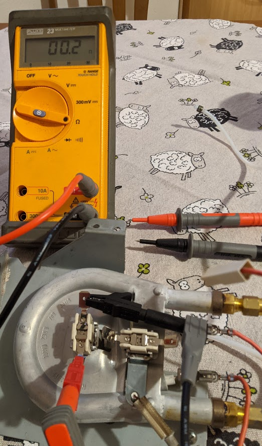

    @Thomas II., habe noch etwas gemacht. Hatte festgestellt das die Maschine von Annegret auch ein Flowmeter hat. Der Unterschied war nur die senkrecht nach unten abgeknickte Kabelführung mit Gummiabdeckung. Vom Anschluss her (r+sw+sw) gleich.
    Hab' die Kabel von Flowmeter bis PCB durchgemessen = Ok, alle haben Durchgang. Möglich wäre folgendes. Das Flowmeter erhält ja die Spannung von der PCB, Ergo, könnte ich die Maschine so hinstellen, dass ich den Kabel von der 4500er auf die PCB der Prima Donna stecken könnte. Würde das helfen? Ähnlich wie Du die Routine mit der NTC überlisten wolltest, gelle?
    Dann habe ich mir Artikel von @Pusche durchgelesen (der ja auch schon sooo einiges an Erfahrung erlernen durfte!) bei Ihm lag es letztendlich an der PCB. Für mich liegt das Grundübel an der Fehlersuche in einer Ablauf Routine, die bei DeLonghi anscheinend allgemein abgefasst ist. (Baugruppen, nicht Bauteil bezogen) Das wird dann im Falle eines Falles langwieriger. Nun gut, sofern das mit unserer Geduld kooperiert ist alles in Ordnung.
    Snowfox
