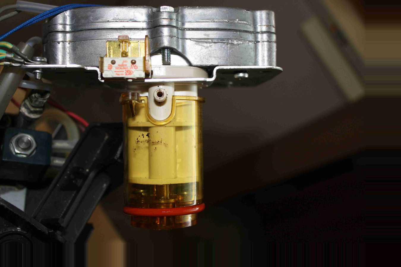

    Hier befindet sich der Mikroschalter. Am oberen Brühkolben. Messen Sie es mit einem Multimeter. Wenn es nicht piept, ist dies die Ursache für alle Ihre Probleme. Jetzt bin ich zu 99% der Fehler. Ich habe nicht darüber nachgedacht und eine falsche Vorhersage gemacht. mein Fehler. juraprofi.de/DeLonghi-Ersatzte…am-Thermoblock::7658.html Das ist die Verbindung.
      238,04 kB, 1.350×900, 157 mal angesehen

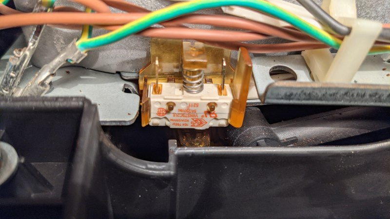

  • Bitte beachten:
    Der obere Taster ist ein Öffner.
    Das bedeutet, die Kontakte sind geschlossen, wenn er nicht bestätigt ist. Bei Betätigung durch hochfahren der Brühgruppe öffnet dieser, also dann keinen Durchgang mehr.

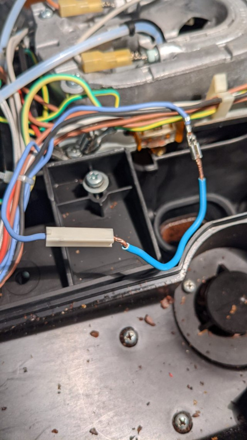

  • Hey,
    um ganz sicher zu gehen, die Kontakte am oberen Mikroschalter (Öffner) abziehen (Steckschuhe) und mal "Brücken".
    Bei dem Entfernen dieser Steckschuhe unbedingt den Netzstecker ziehen. Wenn die beiden abgezogenen Stecker verbunden sind,
    dann die Maschine über eine schaltbare Steckdosenleise o.ä. anschliessen. Im Fall der Fälle ist die Maschine dann ruckzuck ausgeschaltet.
    Die Brühgruppe, wenn sie dann fährt, ist ziemlich flott unterwegs.
    Wenn es mir dieser "Brücke" funzt, dann ersetze diesen Mirkroschalter. Achte bei der Bestellung auf die Abstände der Anschlüsse:
    Bei dieser Bauart handelt es sich um "kastrierte" Umschalter mit drei Anschlüssen - ein Anschluss wurde also entfernt.
    Die Anschlüsse haben also je nach Schalterart unterschiedliche Abstände. In der Beschreibung bei manchen Shops steht nämlich nicht,
    ob es sich um einen "Öffner" oder "Schliesser" handelt.
    Nur mal so als Tipp - aber bitte Vorsicht bei der Prüfung.
