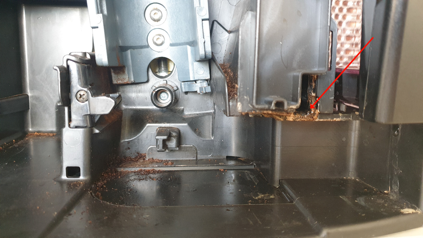

Hallo liebe DeLonghi Spezialisten,
bei meiner alten EAm 4000.B läuft Zeit geraumer Zeit im Zuge der Kaffezubereitung klares Wasser in die Abtropfschale. Da dies immer mehr wurde, habe ich die Maschine einmal zerlegt und weiß jetzt, dass das Wasser durch eine Öffnung neben dem Wasserbehälter in die Schale rinnt (siehe Foto1). Dahinter befindet sich ein Hohlraum, in dem an der hinteren Seite der Schlauch vom Pumpenüberdruckventil endet. Augenscheinlich sind alle sonstigen, einsehbaren Schlauchanschlüsse dicht. Für mich mich stellt sich nun folgende Frage:
Schöne Feiertagsgrüße
Christian
- ist das Überdruckventil defekt - Lösung: Tausch des Ventils
- ist wirklich eine derart großer Überdruck vorhanden, dass das Ventil zurecht öffnet - ist dann eher eine Verkalkung/Verlegung der dünnen Schläuche zur Brüheinheit oder anderswo wahrscheinlich?
