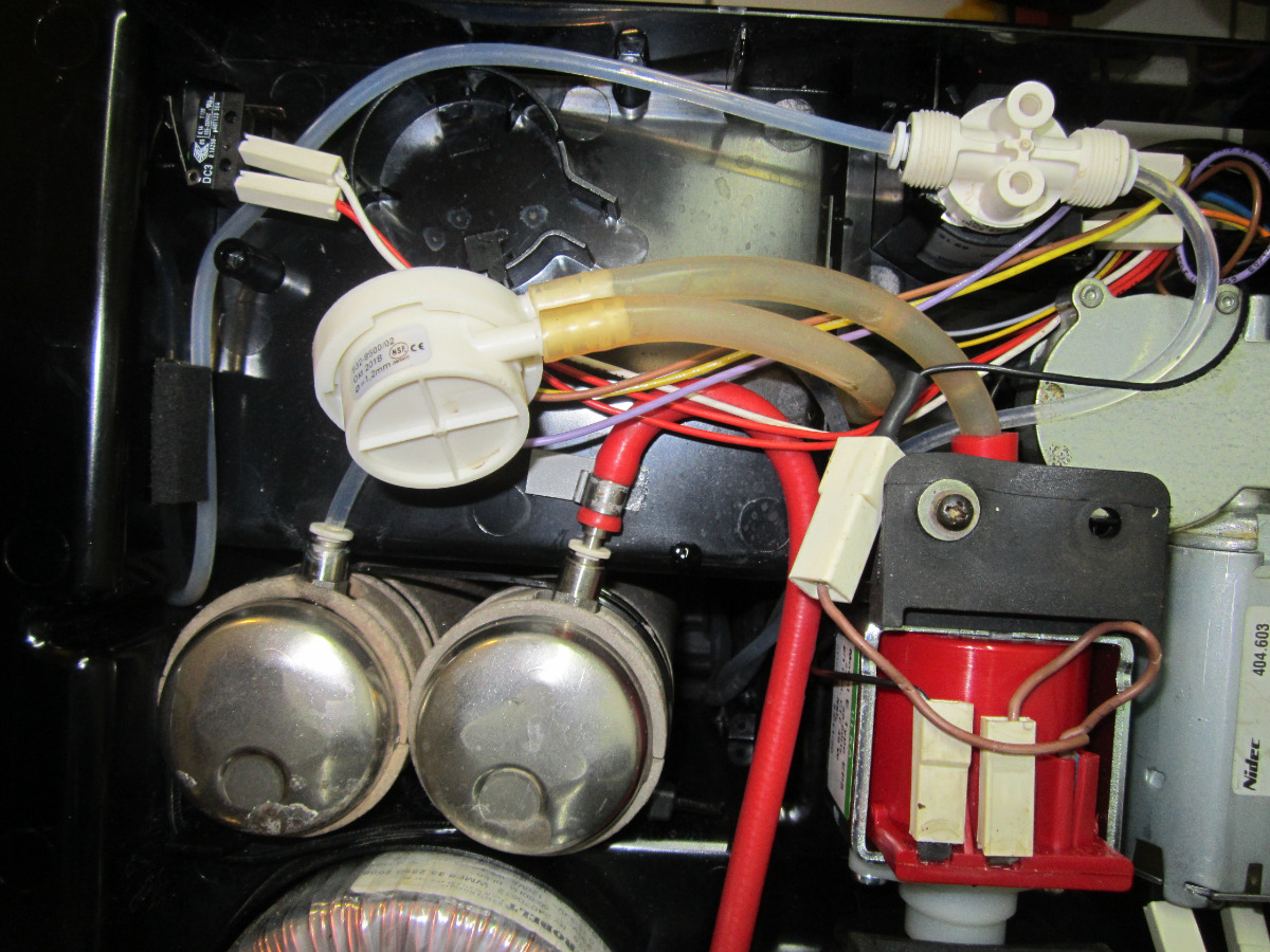

) bis zum Rand
bei 11 Minuten Tank leer Auffüllen
Sclauch Verlängert.(alten Flowmeter wieder rein) Stecker Eingesteckt Display zeigte 63 Minuten, Tank Gefüllt und mit P Taste Gestartet,ca 200ml im Behälter stop bei 58 Minuten Restzeit.Dann wieder bei 48 Minuten RZ. wieder Stop usw bis Restzeit 28 Minuten.Jetzt der Hammer alle schalen Leeren Spülungen durchfühern Alles wie Beschrieben gemacht und gerade eben den ertsen Kaffee gezogen.
aber die Fehler lagen nun mal auf meiner Seite.
