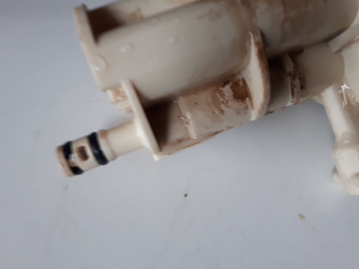

    • 26. Januar 2021 um 13:31
    Danke. Ich habe den Übeltäter gefunden. s.Foto: gebrochene Dichtung
    Jetzt bau ich alles wieder zusammen ... hoffe, dass es läuft

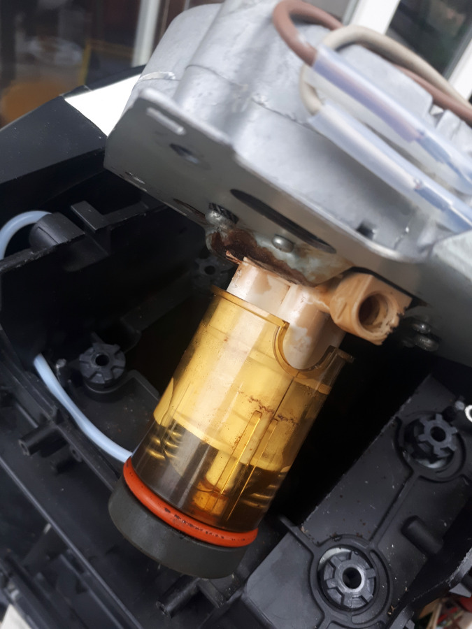

    Beim Auseinanderbauen des oberen BK ist mir aufgefallen:
    Das kleine weiße Teil mit der Feder, das oben reingestekct wird, besteht innen aus 2 Teilen, kann es sein,dass das Teil gebrochen ist?
  • Heini-22
    606
    3.415
    Filebase Einträge
    Interessengebiet
    • 27. Januar 2021 um 16:03
    Nee, das ist nicht gebrochen. Das ist quasi eine Stützhülse für die Feder. Das muss so.

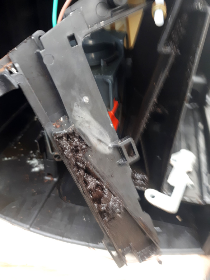

    • 29. Januar 2021 um 13:03
    • #15
    Hab die OBG zum zweiten Mal völlig de- und wieder montiert - da kann m.E. nichts falsch sein.
    Übrigens war im unteren Schacht, wo der schwarze Schlauch endet, Kaffeemehl mit Schimmelansatz. Sollte man also öfter im Auge behalten.
