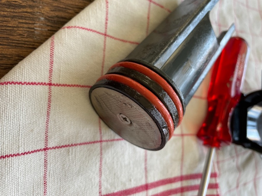

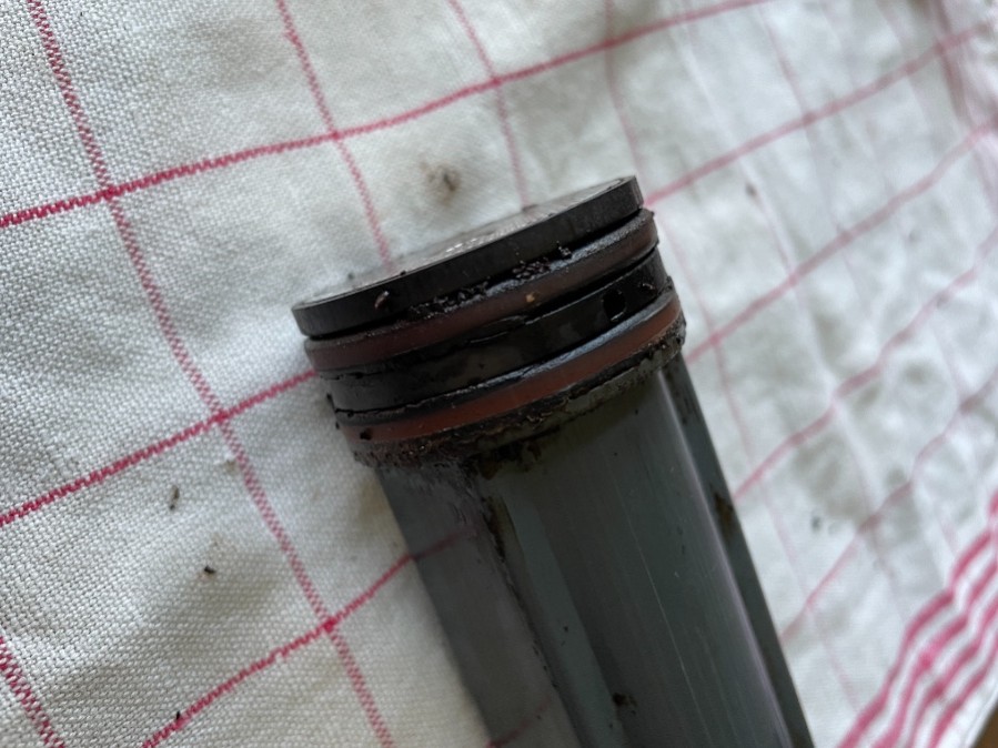

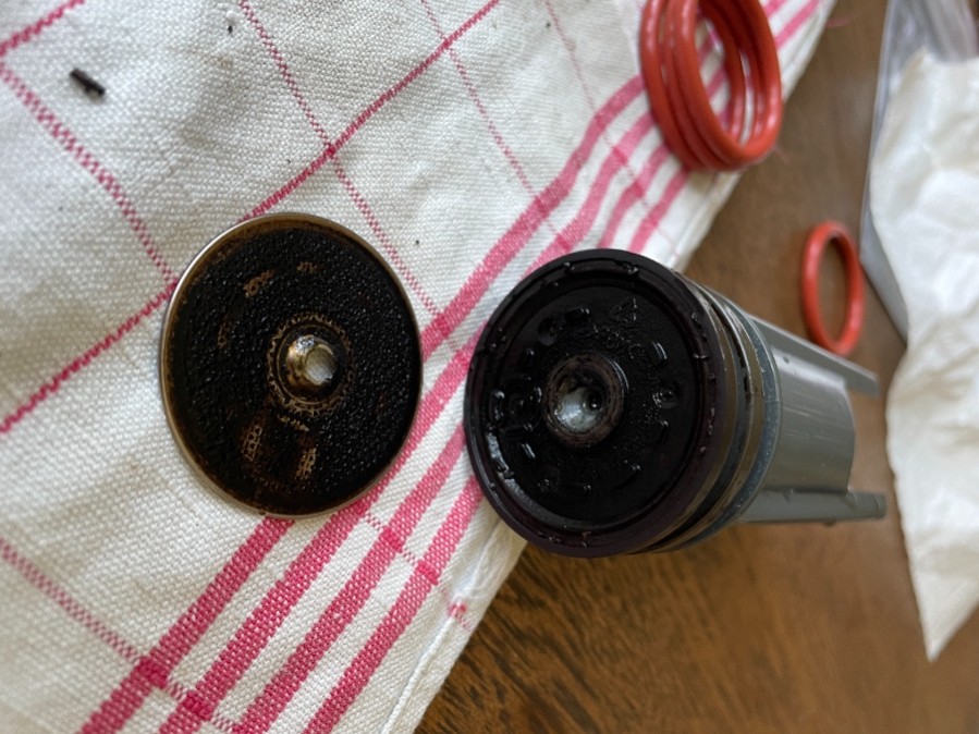

  • So sehen die Dinger nach einiger Zeit aus.
    Immer mal wieder auseinander nehmen, tut gut !
    Gruß Peter
    Gruß Peter :1f920:
    Kaffee 31.000 Bezüge
  • Moin Peter,
    ja, das hat sich echt gelohnt. Das Sieb vom Brühkolben war so verdreckt, das hat ne Weile gedauert bis das sauber war.
    Und nun ist Brühkolben gereinigt, hat neue Dichtringe und ist mit Silikonfett behandelt :1f60a:
    Fineline
