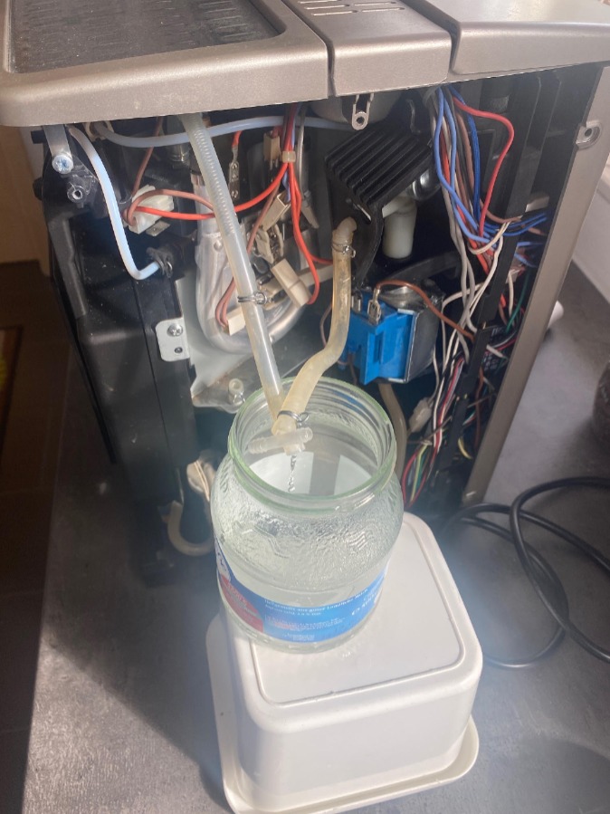

    ich habe seit geraumer zeit immer schlimmer werdenden Wasseraustritt beim Spülen (ESAM3500S). Um die Fehlersuche zu vereinfachen habe ich ein Video gemacht:
    youtu.be/eZsSTbQ7R6M
    Auch wenn die Maschine eingeschaltet ist, tropft es unterhalb des Wasserbehälters. Wenn die Maschine aus ist, ist alles dicht.
    Der Wasserbehälter ist komplett neu.
    Des Weiteren reisst pünklich jedes Jahr der Kaffeeauslauf. Gibt es hier Qualitätsunterschiede bei den Ersatzteilen? Hatte immer bei einem großen Auktionshaus bestellt. :1f607:
  • Trenn halt mal die die Verbindung von den dicken Schläuchen auf. Vermutlich kommt das Wasser von dem limken Schlauch, vom Magnetventil. Das scheint noch eines mit Metallkorpus zu sein, da ist mit Sicherheit dann verschlissen.

  • Im Video sieht man das Wasser durch den Schlauch des oberen Magnetventils Richtung Expansionskammer laufen.
    Vermutlich ist dieses defekt. Oder verkalkt.
    Die Pumpe ist aber auch nicht original.

    Richtig, das Wasser kommt von dort (siehe Bild).
    Gleich ein neues Bestellen oder kann das gangbar gemacht werden?
    Die Pumpe wurde im Zuge der Lautstärkenreduzierung gegen ein anderes (besseres) Modell getauscht.

  • Da es das alte Metallventil ist, auswechseln. Da ist der Ventilsitz ausgeschlagen, kannst es ja mal aufmachen. Beim neuen Ventil brauchst du einen zusätzlichen Erdungsdraht.
